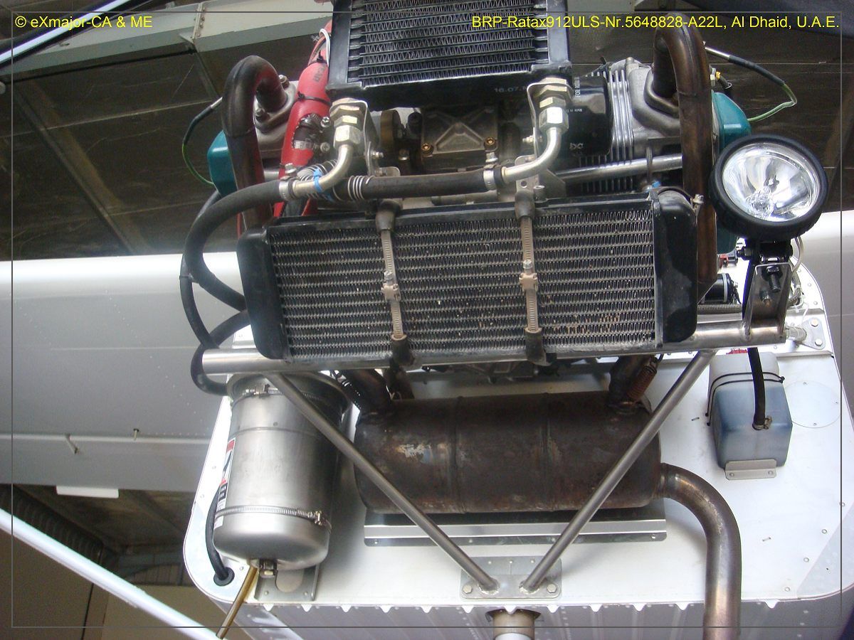

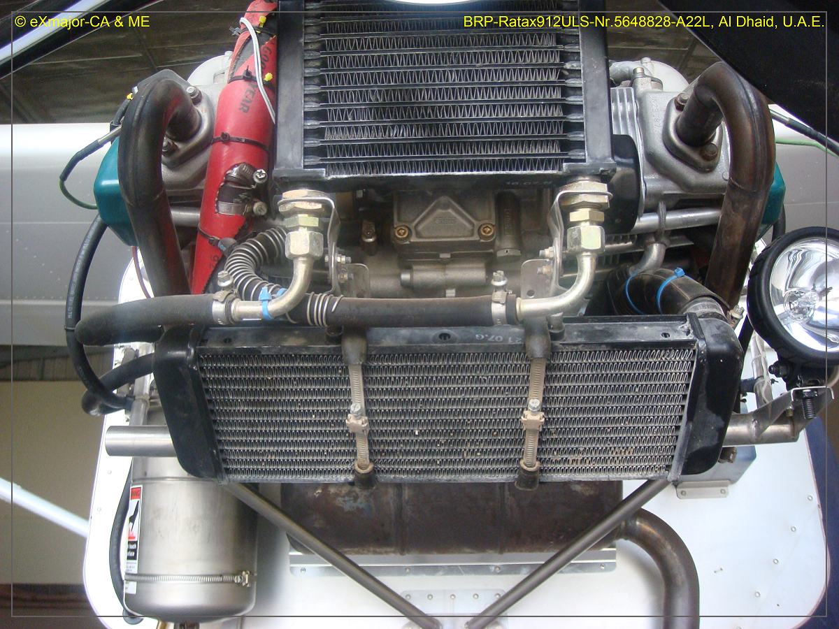

Можно посмотреть на злополучный радиатор на фото, где он снят покрупнее?
...мотор BRP с "неправильным" расположением м.радиатора, иногда полёты при +55С(в тени).

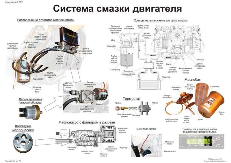

...схема "СИСТЕМА СМАЗКИ МОТОРА" от @СИБИРЯКа

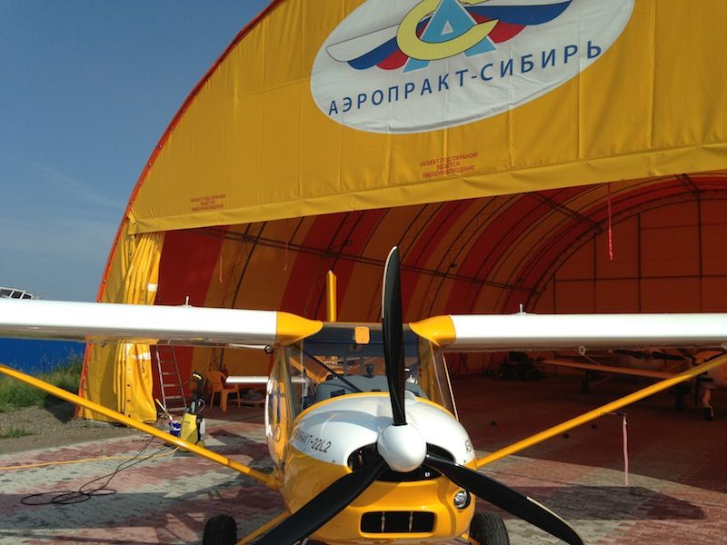

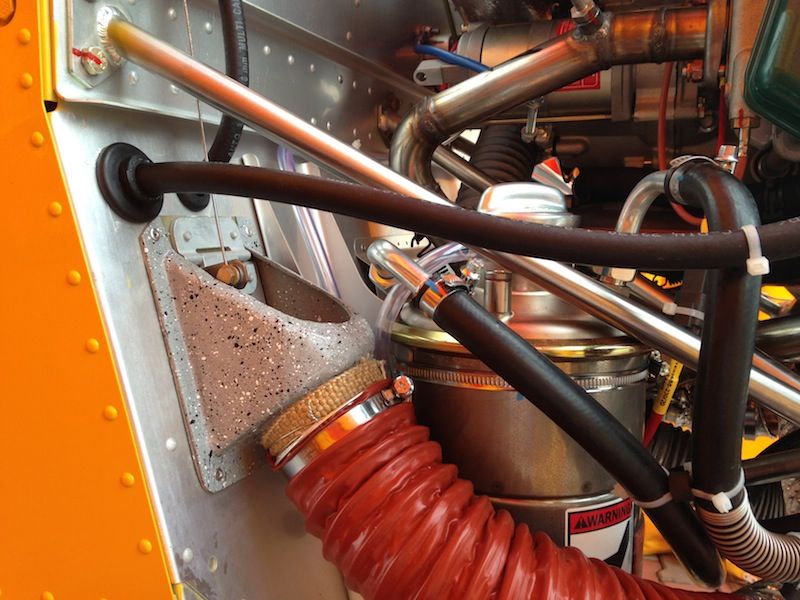

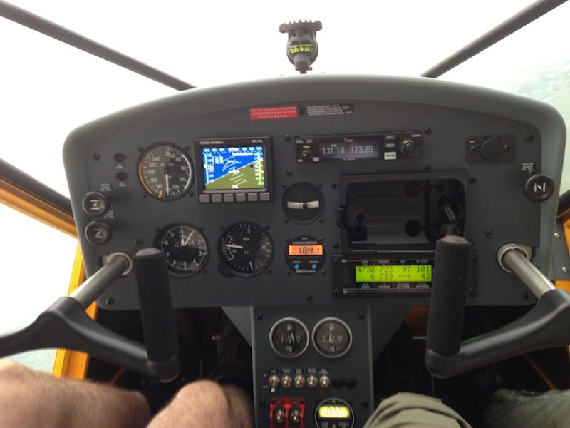

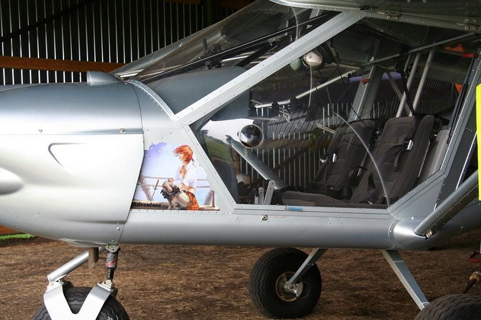

Хорошая новость. Я сумел уговорить производство попробовать сделать раздельное для каждого пилота управление теплым воздухом. Облетали вчера самолет-очень понравилось. С печкой нашего производства и раздельным "двухзонным климат-контролем". На приборной панели справа появилась дополнительная ручка. Тепло прет как левому так и правому, управлять можно независимо друг от друга. Ждем зиму подготовленные. Спасибо Аэропракту!

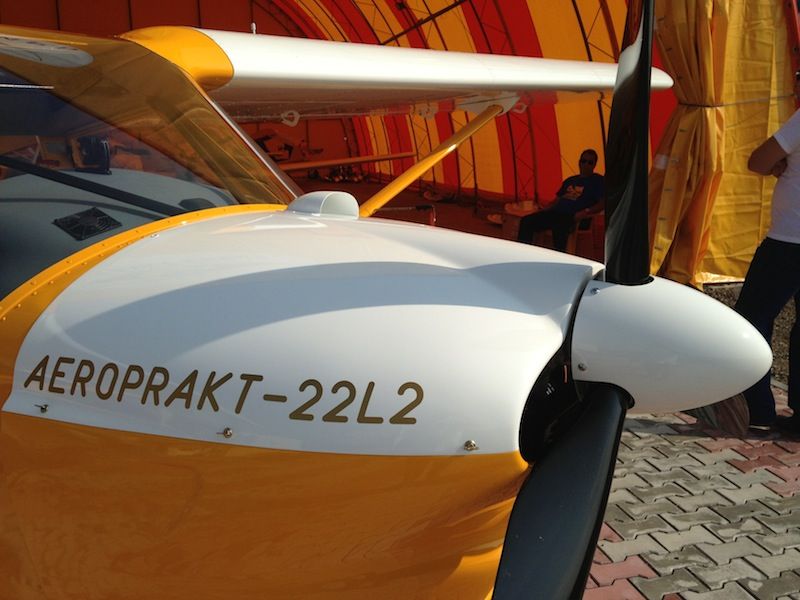

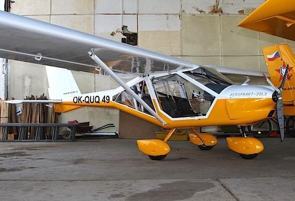

Белый капот и кок желтенькому к лицу🙂 А можно еще фото. Там и ГО вроде белое.

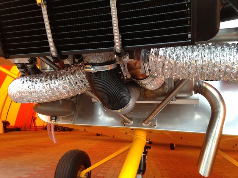

А чуть подробнее о конструкции можно? На фото видно, что воздух сначала подается из-за основного радиатора и далее омывая бочонок глушителя, подается по двум рукавам в кабину. А  вентилятор в системе есть или воздух подается только за счет набегающего потока через радиатор?
Только от набегающего потока. Хватает для обдува "за глаза".
Белый капот и кок желтенькому к лицу А можно еще фото. Там и ГО вроде белое.

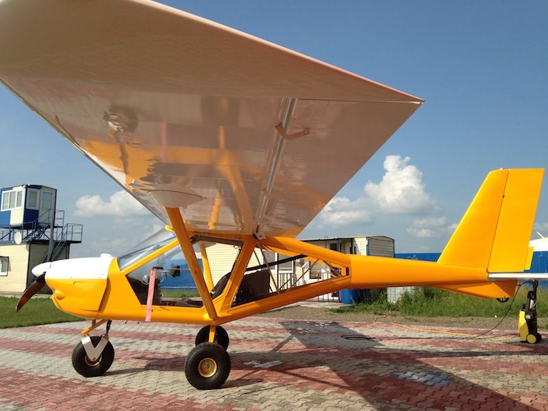

Немного не доработал. Следующий (очередной "для сэбэ" ;D) закажу добавив к тому, что на фото-белый руль направления, белые рамки дверей, Желтые-руль высоты и флапероны.
Грамотно придумано, особенно двухступенчатый подогрев. А интересно, на прогреве или на исполнительном старте теплый воздух поступает в кабину? Хватает ли отбрасываемого от винта потока, например на режиме МГ, чтобы продавить  воздух от радиатора до кабины?
Немного не доработал. Следующий (очередной "для сэбэ" ) закажу добавив к тому, что на фото-белый руль направления, белые рамки дверей, Желтые-руль высоты и флапероны.
