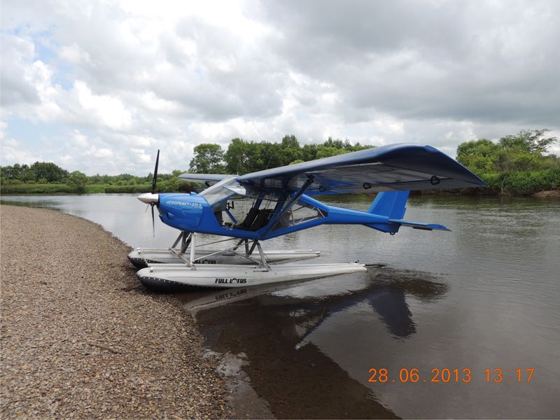

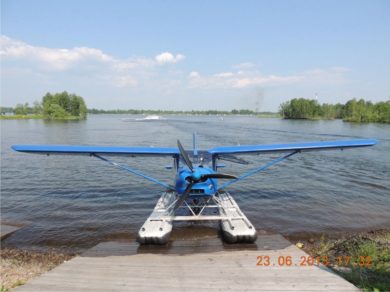

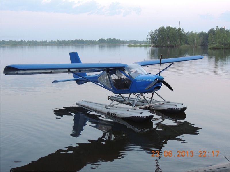

Желательно видео и плиз пару слов о полетах с такими поплавками.  :~~)
Биробиджан, ЕАО
Очень красивые фото, тезка.
Присоединяюсь к просьбе рассказать пару слов о полетах с Лотосами. В частности интересует расход, скорость в соответствии с режимами в круизе, Длина разбега и скорость отрыва.
Если есть другие фото с удовольствием посмотрел бы еще на Вашего красавца.
Биробиджан, ЕАО
КрасавЕЦ! :~) Фото-просто постер на стенку  :IMHO Не скромничай-уж, Серег-поделись с народом фото-видео и впечатлениями от своей гидры 🙂! Летает-ведь даже с простым Киевпропом?

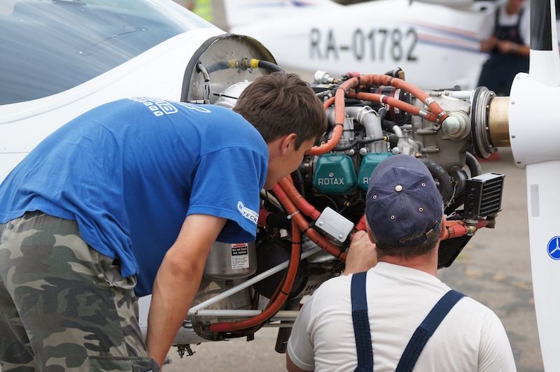

Вроде как правильно стоит... Не только теплый воздух поднимается вверх, к жидкостям оно тоже относится. Речь до этого шла что ставят наоборот. Ходил специально посмотреть в соседский ангар к Аэропракт-Америка на тот самый амфибийный вариант. Там тоже установлен правильно, как на этом Текнаме.
Даже не знаю,что сказать.... короче не туда ты ходил, Булат! ;D Аэропракт (даже с приставкой АМЕРИКА 😱) здесь, как оказывается не всегда "в авторитете" 😎. Насчет TECNAM-подождем здесь комментариев (или официального письма?) от представителя Авиагаммы 😉....
