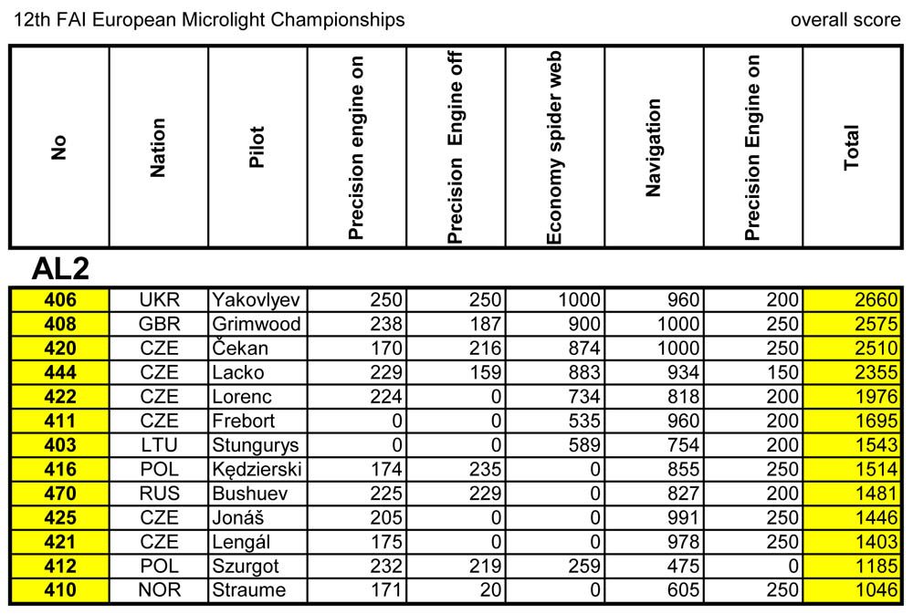

Крайние результаты на сегодня в классе где выступает Юрий и Тимофей Яковлевы на 12-м чемпионате Европы по СЛА.
Давай Юра!!! Давай Тимофей!!!
