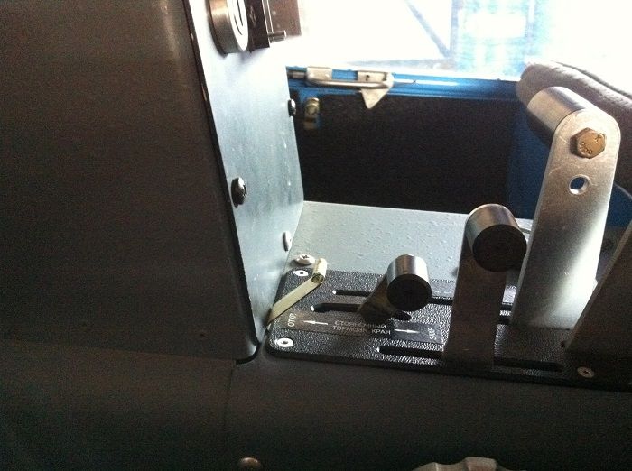

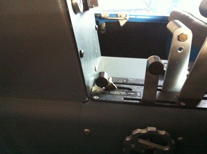

Еще раз привлекаю внимание всех кому требуется комплект доработки крана стояночного тормоза. Их есть у меня!
Модернизация крана стояночного тормоза: ИБ А-22LS 06
