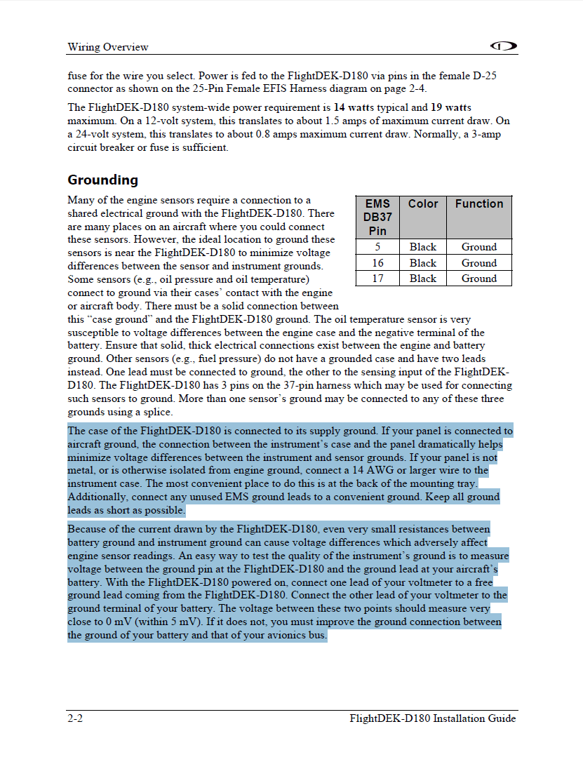

Это уже с исправленным заземлением дайнона? Т.е. это реальная t и проблема с перегревом никуда не ушла? Тупик?
Там еще сопротивления должны впаиваться на 1.21 кОм. Без них показания не правильные.
Хм... это где написано? Сопротивление впаивается при подключении датчика к General Purpose Input. А если непосредственно ко входу прибора "Oil Temp", то про сопротивление нигде не сказано.
Прошу пардону, резисторы действительно для охлаждайки и GPI.

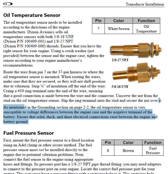

На какой-то день изучения вопроса добрался до важного пункта в мануале, где сказано, что на показания температуры масла очень большое влияние имеет "земля".
А нельзя ли уточнить в каком разделе инструкции это было найдено? Что бы не проходить весь тот долгий путь, пройденный Вами.
Вот две страницы из инструкции по инсталяции.
Выделил фрагменты. На первой как раз сказано, что разница между отрицательной клеммой батареи и землей прибора должны быть не более 5 мВ. На второй особое внимание уделено тому, что датчик измерения температуры масла очень чувствителен к "земле".
Везде рекомендуют применять толстые и короткие провода, а также заземлить все неиспользумые контакты ground.
На форуме сейчас быстро не найду темы, вот навскидку поддержка Dynon пишет, что все проблемы с неправильной температурой - это как правило земля.
http://dynonavionics.com/cgi-bin/yabb2/YaBB.pl?num=1238221132
Сразу оговорюсь, что везде говорится о надежной "земле" между двигателем и аккумулятором. Я не стал бороться именно с этим, а решил сделать отдельную надежную землю между двигателем и прибором, т.к. измерение происходит именно в этой цепи.
Кстати, читая все эти мануалы, информацию про надежную землю все время пропускал "мимо ушей". В приборе у меня установлен резервный источник питания. И вот как-то в один прекрасный момент я заглушил двигатель при температуре масла 104 градуса и отключил питание и массу. Прибор выключается в течение 30 секунд. И вот пока он еще работал случайно краем глаза обратил внимание, что температура вдруг стала меньше. Не помню точно, около 96 градусов. Подал напряжение - подросла до прежних 104. Вот тогда-то меня и посетила в первый раз мысль про "землю"...
