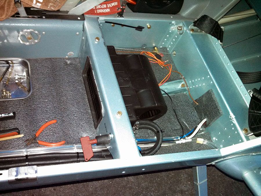

У Ротакса есть жидкость. А под жидкость есть ПЕЧКА Xeros.
Цена вопроса 5000 руб и шланги на 800 рэ. В кабине жара.
Реально ноги кипят, а на мерзнут. Всем рекомендую.!

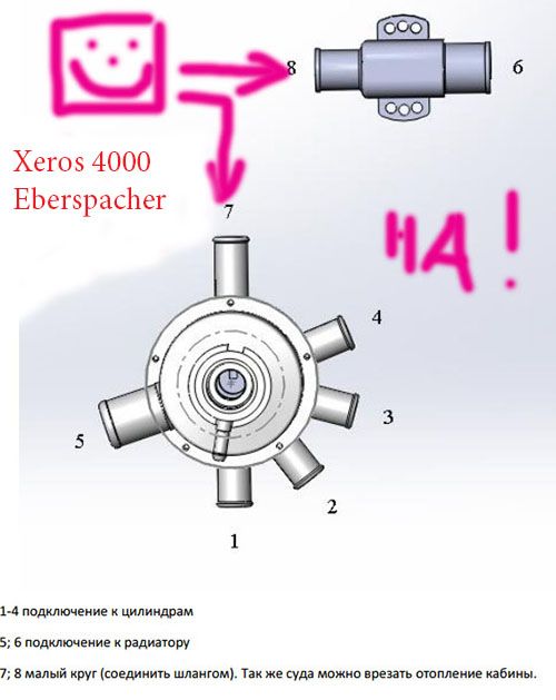

Врезан в малый контур. Направление не имеет значения! (c) Петя
Не реклама! Или реклама - не важно. До сих пор жарко 🙂
Главное водяной термостат!
вот http://poisk06.com/index.php?id=225

Интересно мнение Главного по поводу вырезанной дырки.
вырезанной дырки.
По конструктиву замечание верное. Только я всегда считал, что дырки бывают только в заборе. А в авиации всегда были лишь отверстия и боевые пробоины. Знаю, что сумничал, но извините, не смог удержаться.
Мне нравится печка и ее подсоединение к системе охлаждения двигателя. Это, безусловно, очень эффективная система отопления кабины.
Отверстие прямоугольной формы в балке сидений ослабляет ее. На балку действует большая вертикальная нагрузка, порядка 600-800 кг.
Я бы сделал два круглых отверстия в балке, вместо одного прямоугольного.

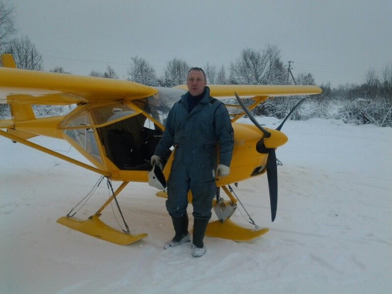

В выходные погода позволила летать и.... Вадим вылетел самостоятельно, поздравляю его и желаю интересных полетов.

Вадиму поздравления  с вылетом. Я смотрю на своей полосе летает, сделал под самолетик ангар? Хотя бы  пару слов о полетах...  :'(

Ефим скажите где продаются такие печки?
Такая печка в частности стоит на УАЗ Патриот у меня, как дополнительная, ставится штатно с завода, греет зверски, проблем не доставляет...Продается в Магазине Планета Железяка
