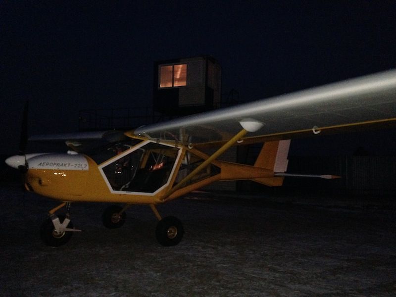

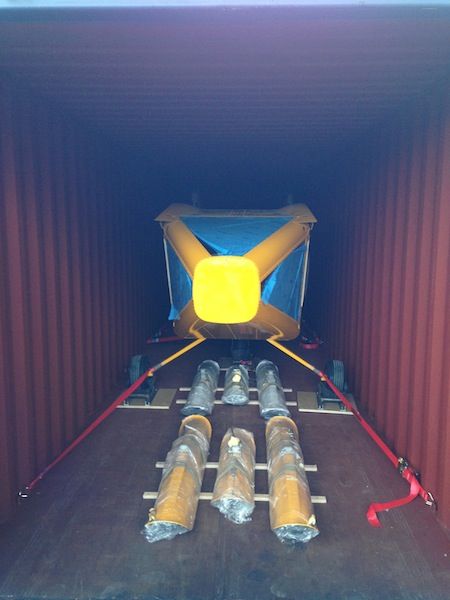

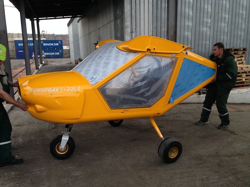

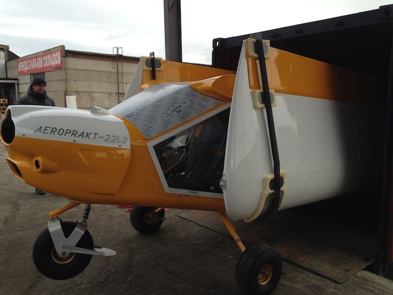

Знакомьтесь! Вот такая Синичка "прилетела" из теплого Киева в теплую Сибирь (сегодня +2 днем, голубое небо и нет снега совсем).

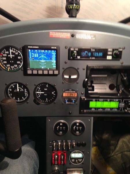

Самолетик дилерский. Компоновка приборов-моя любимая (считаю ее оптимальной). :IMHO

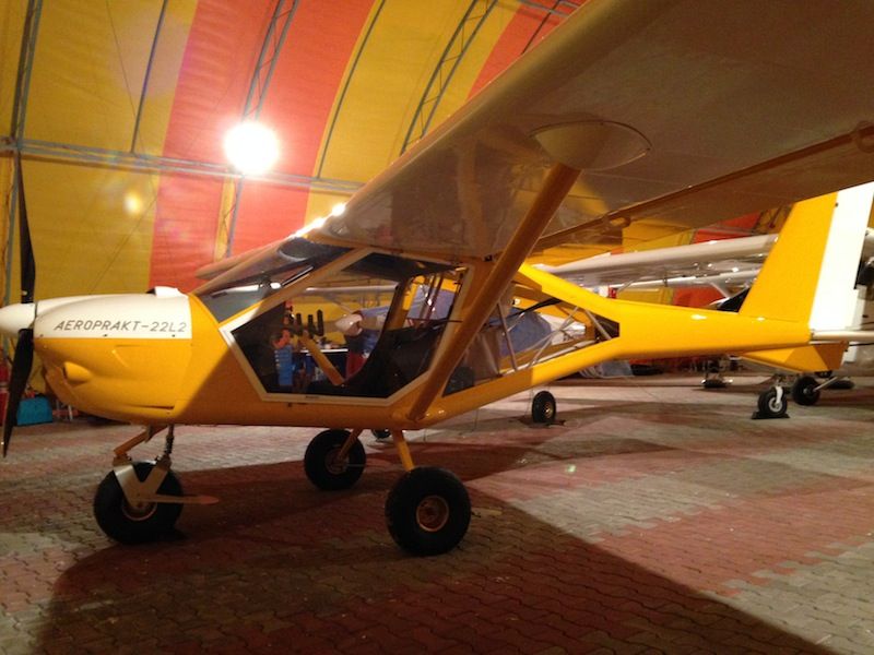

Новая фара. Теперь все самолеты с такими идут. Светит как тепловоз

Купил датчик наружной температуры воздуха для Dynon 180 - подскажите пожалуйста кудой он подключается и как , а то че то сил уже нету! За раннее спасибо!
Купил датчик наружной температуры воздуха для Dynon 180 - подскажите пожалуйста кудой он подключается и как , а то че то сил уже нету! Заранее спасибо!
Куда ставить датчик ОАТ написано на странице 119 пост №3547 и далее, а куда подсоединять датчик на D-180 описано в  FlightDEK-D180 Installation Guide. Наберите в любом поисковике.
Спасибо конечно! Но если бы у меня был английский то наверное и не спрашивал бы.
А при чем тут английский? На форуме общаются по русски, а в руководстве Dynon 180 обычная схема подключения датчиков ОАТ как с двумя так и с тремя проводами. В меню EFIS ставить  MORE > SETUP > MORE > OAT соответственно тип датчика 1 или 2.
Pvh сказал(а):
По моему 3 ,  но прямо с утра поеду и тут же отпишусь- что бы точно!
Скорее всего 3, 2 проводные с 2005 года не выпускают.
На датчике компаса EDC-D10A есть 9 пиновый разъем. Контакты 1,5,6,9 идут на D-180, а датчик ОАТ соединяйте:
на 2 - желтый провод
на 7 - красный
на 8 - синий
и будет вам полное счастье. 🙂
