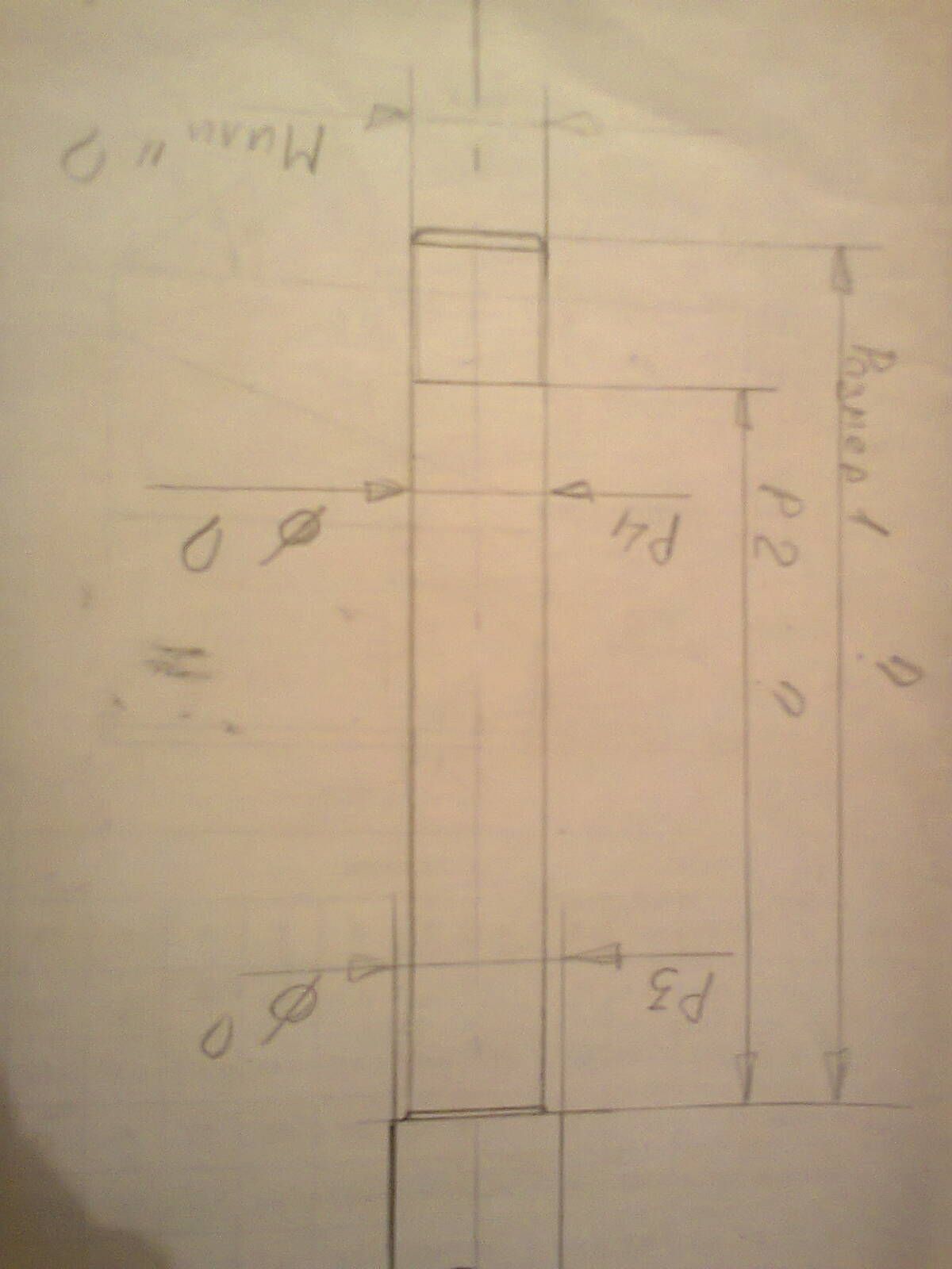

Уважаемые форумчане, обладатели Аэропракта 22 , сообщите пожалуйста размеры осей, знаю что 3/4  но ширину не знаю, можно ссылки фотки и тд. помогите пожалуйста!

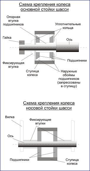

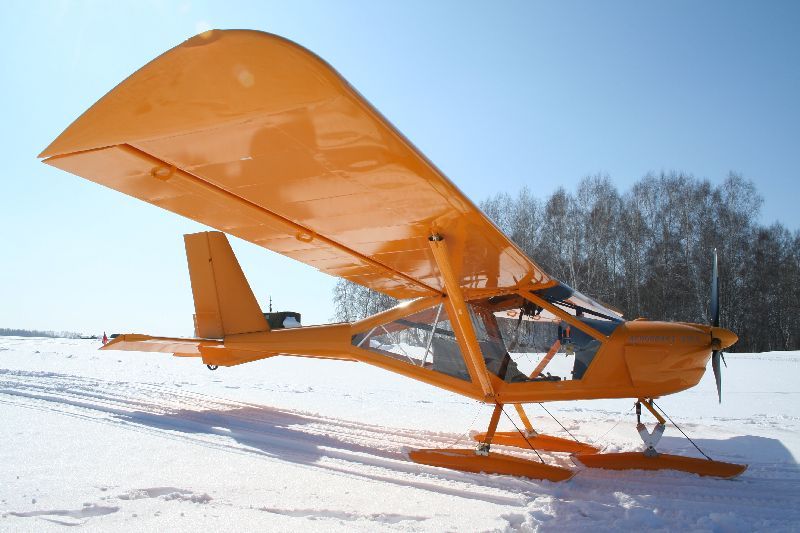

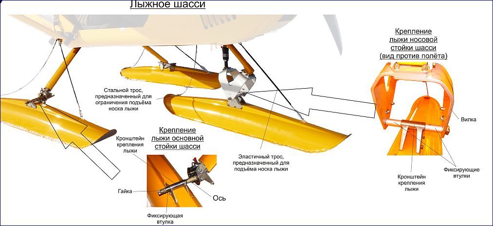

Размеры нужны на втулки для лыж.
...теперь понятно, а то осей в А22-ом, как собак нерезанных!
...отметь на схеме, что тебе нужно...и аэропрактовская Братва тебе поможет!
...и скажи пжл. у тебя нет штангенциркуля?

А теперь по размерам, получается диаметр оси 19,05 мм (так?), интересует размер вместе с опорной втулкой и фиксирующей втулкой( общая длина до гайки), грубо говоря расстояние от гайки до пояска. или еще длина втулки на моей лыже 100 мм он на эту ось влезет с учётом что ещё можно гайку ввернуть? Спасибо.

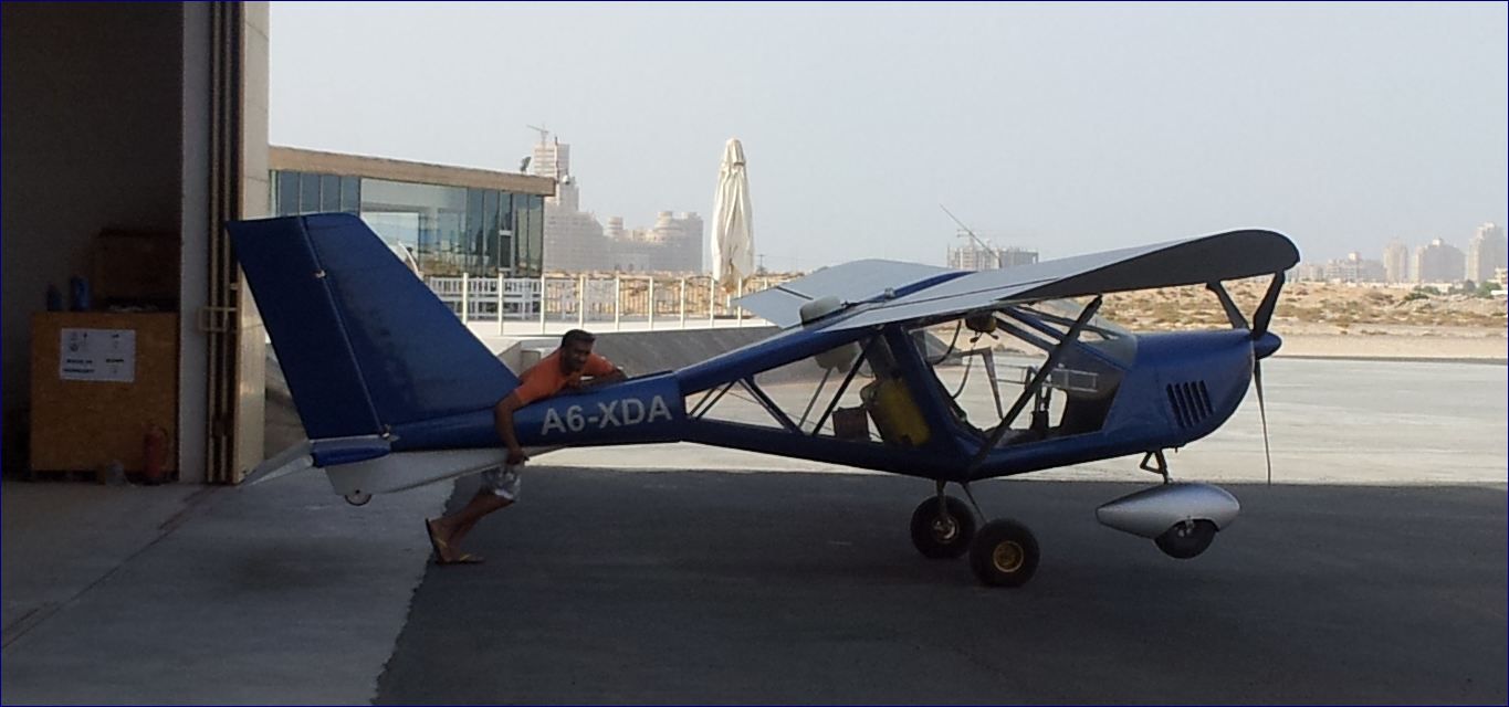

...из серии:
любишь кататься, люби и саночки возить
...самый первый аэропракт а-22(не в Эмиратах, а вообще самый ПЕРВЫЙ).

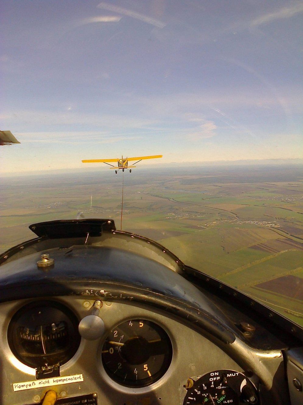

В продолжение  Ответ #3818, Ответ #3825, Ответ #3830 .
Для полноты и завершённости картины.
Буксировку "Бланика" А-22-м отрабатывали в октябре. Произведёна буксировка планера на расстояние 100 км.
набор на 110 км/час в спокойную погоду:
2,0-2,5 м/с в одиночном варианте
1,5-1,8 м/с в двухместном варианте планера
Движок с ВФШ "Киевпроп" Ф1,8 м, крутит на месте 5300 об/мин, в наборе-5500.

    Я не был ни в одной из кабин при этом. Всё со слов пилота.
Скороподъёмность 0,5+ м/с
Обороты на месте-5000, в наборе где-то 5100
Я  высказал мнение, что нужно иметь на старте минимум 5300.
Перенастраивать винт на режим набора, Верховному Эксплуатанту категорически не хотелось (чтобы через час не заниматься обратным процессом) Смех
Больше 100км/ч самолёт не шёл,а буксировать собирались на 120.
Винт "Киевпроп".
Заправка...техник её знает, а я нет. Но точно,не больше половины (как обычно при полётах по кругу).
Пилот-1 (около 90 кг)
Причём,накануне, Верховный Эксплуатант слетал в одиночку,для замера скороподъёмности на скорости 120 км/ч.
Цифра 5 м/с вселила уверенность в успех полёта с имеющейся настройкой винта.
Уважаемый КАА , подробности можно получить по деталям у непосредственных участников событий ?
-длина буксировочного фала ?
-какая погода (ветер у земли?)
-буксировочный опыт пилота до того ?
-рекомендации и особенности ?
-если не секрет , дистанция -100 км ??? 😱
-на какую высоту буксировали  и сколько времени понадобилось ? Буксировка выполнялась несколько раз?
помогите стоящим  сзади ...пока  😉
Владелец планера,самолёта и организатор всего процесса почитывает иногда этот форум,а данную тему уж точно,и если зарегистрирован, возможно сочтёт нужным рассказать всё сам,а я сообщу ему о Вашем интересе.
Пока что:
Длина фала-25 м
В первых (июньских) экспериментах, опыт буксировщика был примерно=0, в октябрьских-огромный (другой пилот).
100 км-перегон планера с одного аэродрома на другой.
Причиной прогресса стала правильная настройка ВВ под режим буксировки + холодная погода.
