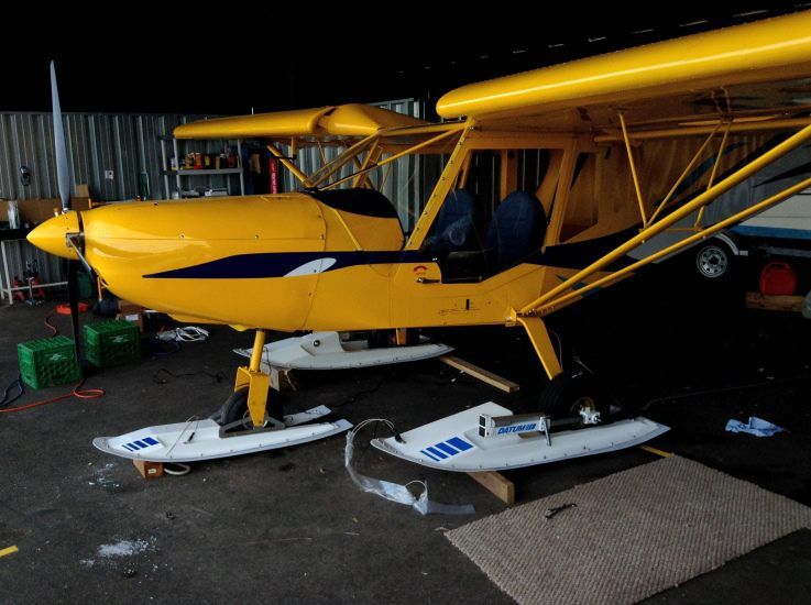

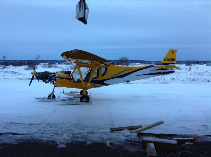

Всем Лыжам - лыжи...
    64,9 КБ · Просмотры: 104
    68,9 КБ · Просмотры: 111
    50,5 КБ · Просмотры: 113
