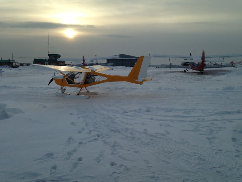

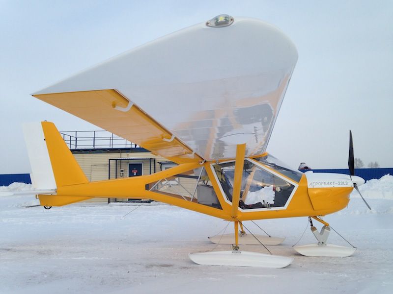

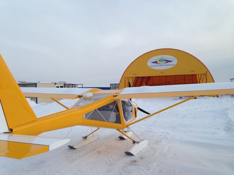

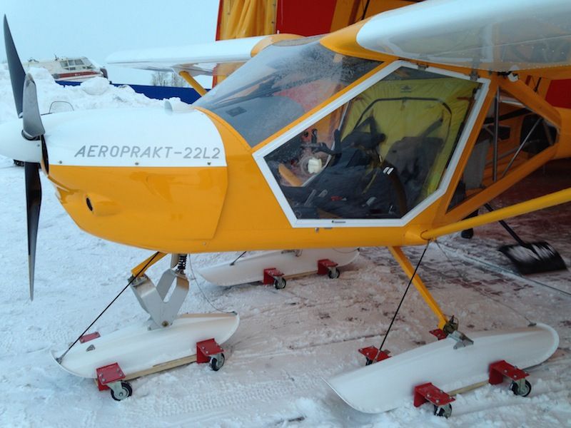

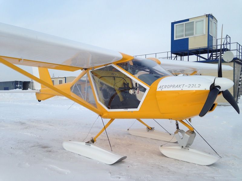

А, мы за 30 минут поставили унифицированные (передний короткий) фирменные лыжи от Аэропракта. Полетали в кайф! Конструкцию выкатных тележек подсмотрел у новосибирцев.

Ну, там больше решение эксплуатанта. В Мочищах (Новосибирск) летает больше десятка А-22, ни на одном из-них не установлен ВИШ. Проще курсантам (меньше действий), дешевле эксплуатанту(он тожке денюшки свои считает), надежно. Если без поплавков-то ставить ВИШ на А-22 это все-равно, что зачем-то установить МКПП на мопед. Вчера летал на нашей (пардон уже не наша она  :'() "синичке"-та, что на крайних фото. При оборотах 5000 скорость у земли-180км/ч. При 4800-160км/ч.

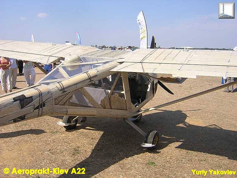

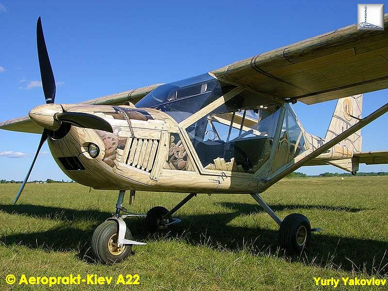

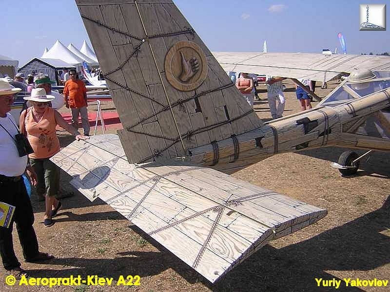

Дизайнеру деревянного и Художнику - зачет!  Обалдеть  😱
Эта уникальная расскраска нашего самолета А-22 сделана лет десять назад одним французким владельцем. Я всегда задаю себе вопрос: сколько же это стоило ему? Наверно не намного дешевле самого самолета. 🙂
...пока оригинальнее не встречал!
...этот шедевр уже на форуме выставлялся мной лет шесть назад, но и до сели поражает своей правдоподобностью и оригинальностью!
