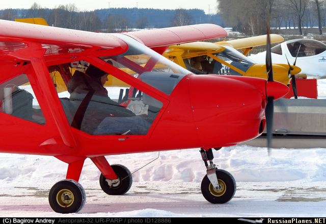

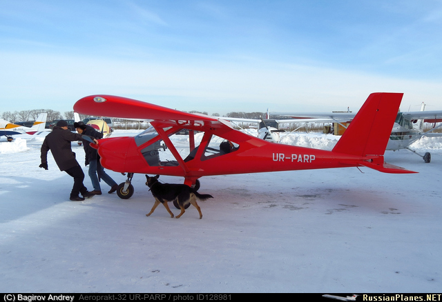

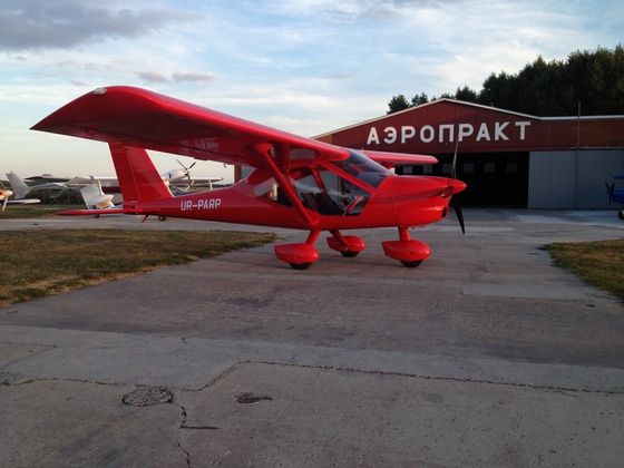

Юрий, люди говорят, что у вас появилась новая модель самолёта, судя по всему развитие А-22. А мы ничего не знаем 🙁
http://russianplanes.net/id128886
Да, это прототип новой модели "Аэропракт-32". Она придет на смену 22-го в будущем. Пока рассказывать особо нечего. Просто летаем и дорабатываем все - капот двигателя, зализы крыла и подкоса, сиденья, корпус приборной доски, флапероны, управление, ЦПГО, двери и т.д. В общем процесс доводки до ума самолета. Характеритики самолета радуют. 😉
Как только самолет будет готов для представления его общественности, это будет сделано на отдельной ветке. Я полагаю, что презентация самолета будет на нашем аэродроме весной этого года. Я тебя заранее приглашаю на нее, Сергей.
И всех желающих, конечно. 🙂

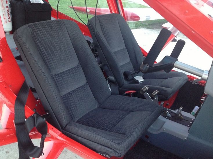

На фотографиях прототипа, "чисто внешне",  спинки сидений какие-то короткие и "полу-лежачие"...  Удобно ли в продолжительном полёте?
Спасибо!
Это просто ракурс такой. Сиденья не ниже чем в А-22, а наклон - удобный. Пока никто не жаловался. 🙂
