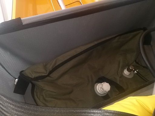

Доп бак 25 л - гибкий (титька). Куплен здесь http://superbak.ru/. Вес с фурнитурой 1,3 кг. Сначала поставил только для перегона, потом понял, что такой незаметный можно и не снимать, и оставил навсегда. Вожу на нем сверху все, кроме конечно ножей лезвием вниз..
    24,9 КБ · Просмотры: 110

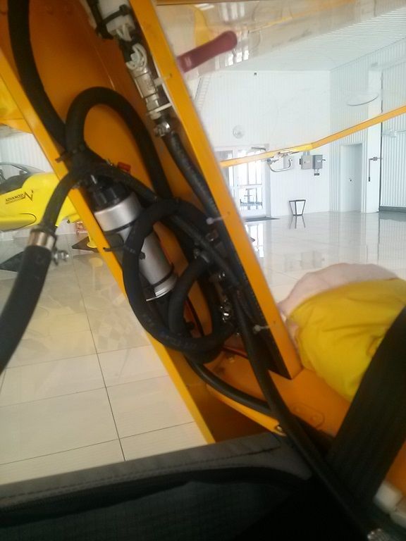

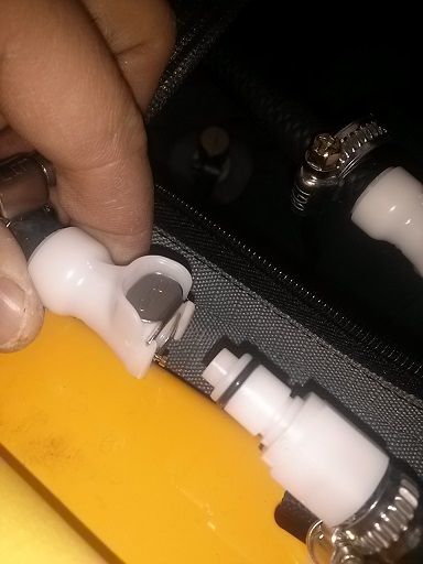

Заправку произвожу с помощью электробензонасоса от автомобиля - подойдет любого давления, лишь бы не карбюраторный: он канистру 20л качает почти 30 мин, проверено. Я себе купил первый попавшийся, качает 20л за 5 минут. Быстрее, впрочем, и не надо: он же у меня еще и для перекачки используется как из допбака в основные, так и для заправки самого допбака извне, а там можно и шланги порвать, или бак.
    50,6 КБ · Просмотры: 133
Систему такая: на вход насоса подан шланг, который начинается быстросъемным соединителем с запорным клапаном (т.е. при разъединении он запирается и не выпускает топливо из шланга, так же ведет себя и отсоединенный конец).
Куплен на шпрусе .
Сюда подключаю:
- либо канистру с бензином, чтобы перекачать в допбак или любой основной,
- либо допбак для перекачки топлива в полете из него в основной по выбору.

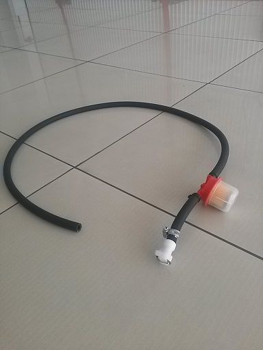

Из канистры качаю куском шланга с фильтром (помним размышления о воде, мусоре и пр):

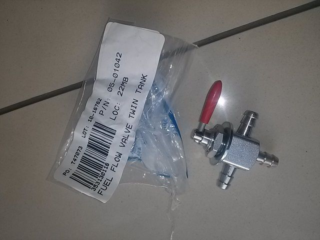

Из насоса далее топливо подается на первый двухпозиционный кран, тоже со шпруса
    40,2 КБ · Просмотры: 124

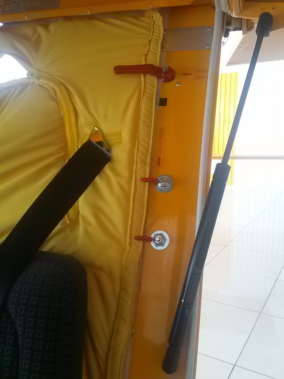

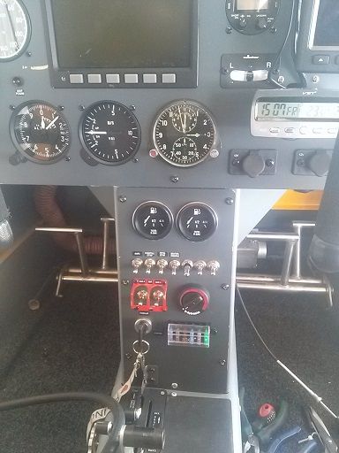

На панели он верхний. На нем три положения: выключено все, подача на выход (шланг для подключения допбака и заачки в него топлива), подача на основные баки (точнее на второй кран.
Второй кран также либо выкл, либо на левый бак, либо на правый.

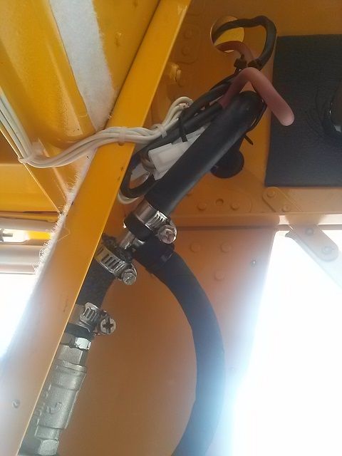

Из него к бакам подключено так:
    33,7 КБ · Просмотры: 115

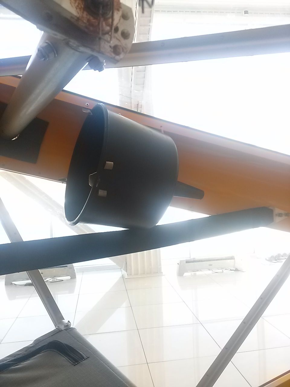

Еще можь кому пригодится, приспособил воронку так, чтобы место не занимала в драгоценном багажнике 🙂 Вставляется на резинку, с другой стороны встает в алюминиевые упорчики, все приклепано к рейке.

Да, забыл - заправку основных баков производим открыв нижний кран на желаемый бак, НО ЗАКРЫВ ГЛАВНЫЙ КРАН этого бака. Подача подключена выше него, поэтому все закачанное пойдет в бак, а не карбы. Полетное положение моих кранчиков - выкл оба. Насос питается от тумблера в ряду прочих - там как раз местечко было. У меня там теперь насос подкачки двигателя, насос перекачки топлива, и подключение аккумулятора вебасты к основной системе питания.
    37,8 КБ · Просмотры: 105
