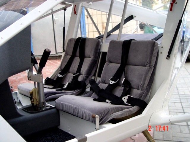

А еще вопрос Юрий Владимирович на А-22 штатно 1 тип ремней привязных или несколько , просветите.. если есть картинки то... если не затруднит...
С уважением,
На ранних А-22 применялись 3-х точечные привязные системы по типу автомобильных. Потом, по требованию английских норм, мы перешли на 4-х точечную систему. Со временем меняются замки и пряжки, но схема остается прежней.
