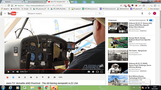

а также вот на панели приборной увидел "девайс" большой экран это что ?
    63,9 КБ · Просмотры: 143

очень будем признательны за такой хороший перевод)!а также вот на панели приборной увидел "девайс" большой экран это что ?
Это iPad наверное с FlightAware GPS  Самая современная конфогурация но не сертифицируема.
