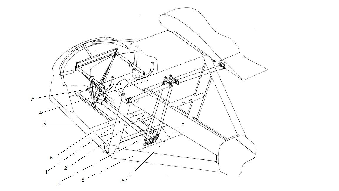

Алтайский край, г. Барнаул. Восстанавливаем Аэропракт А-22 на аэродроме "Панфилово" Необходимо заново изготовить детали фюзеляжа. Замерить на планере точно не удается. Если есть возможность поделиться чертежами основных деталей фюзеляжа (эскиз необходимых деталей ниже) то буду счастлив. Если нет - то на нет и суда нет. Заранее спасибо в любом случае.

Добрый день Дмитрий!
Чертежи этих деталей не описывают форму - только габаритные размеры. Детали что Вам требуются, изготавливаются на ЧПУ и мы их можем Вам предоставить. Или же вы находите целый самолет и с его деталей снимаете шаблоны, по которым изготавливаете то что необходимо.
