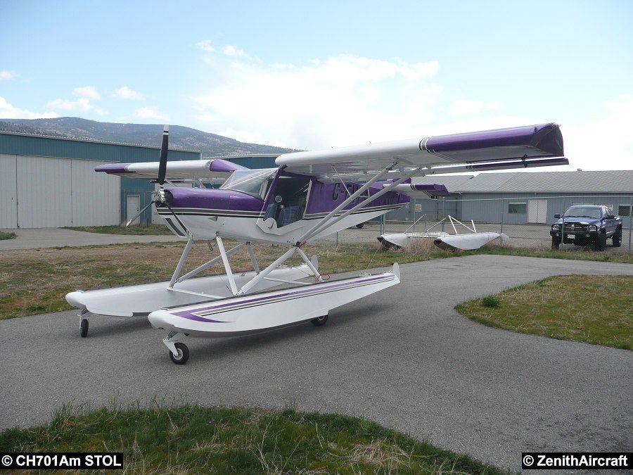

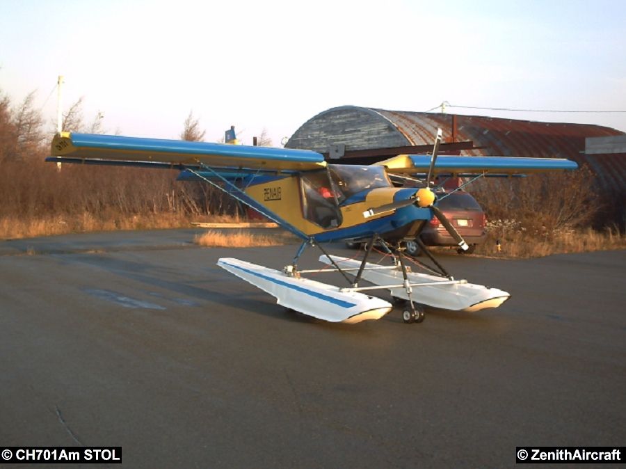

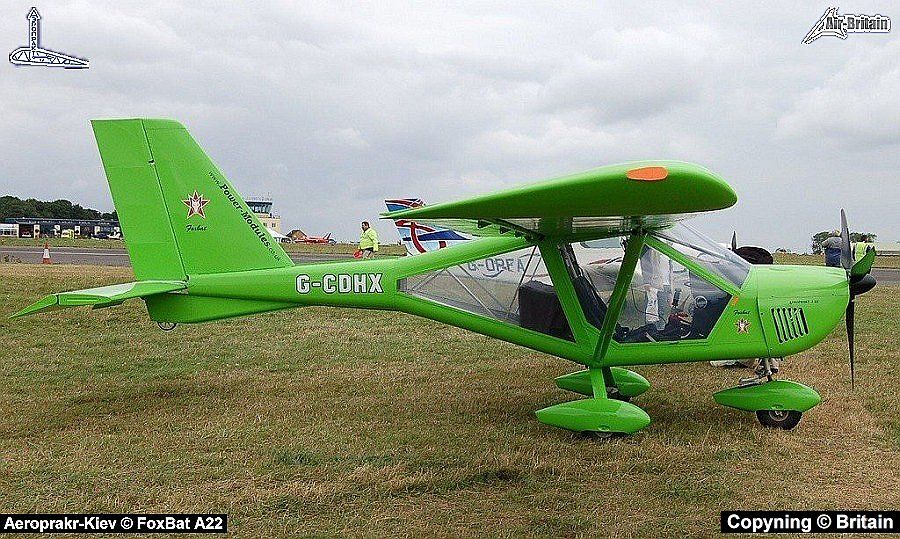

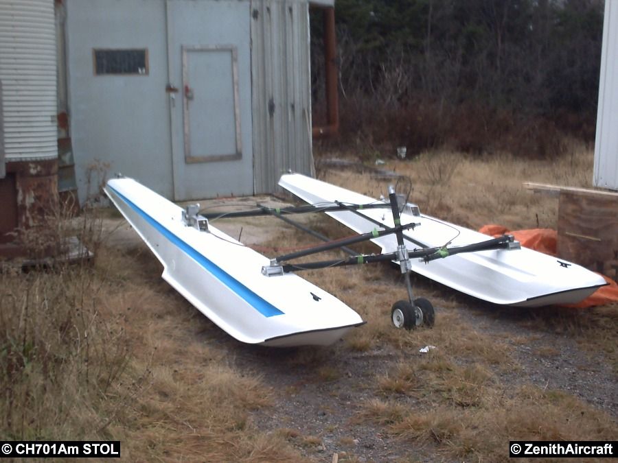

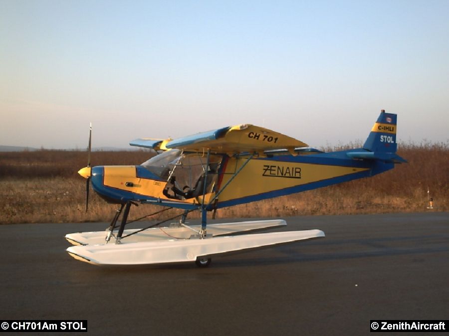

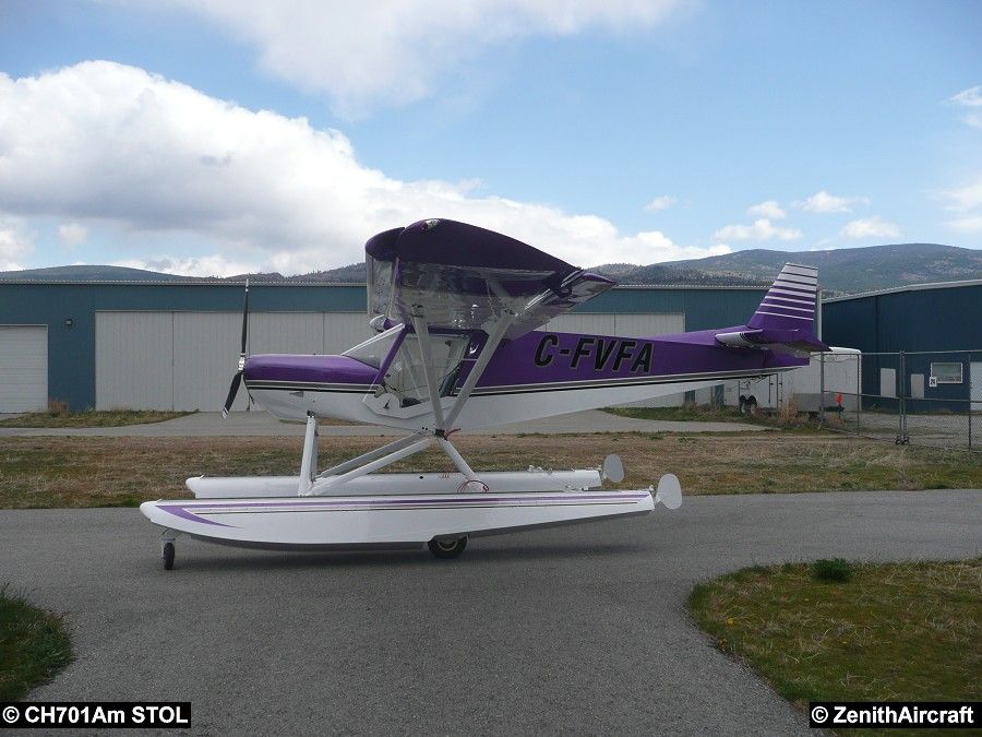

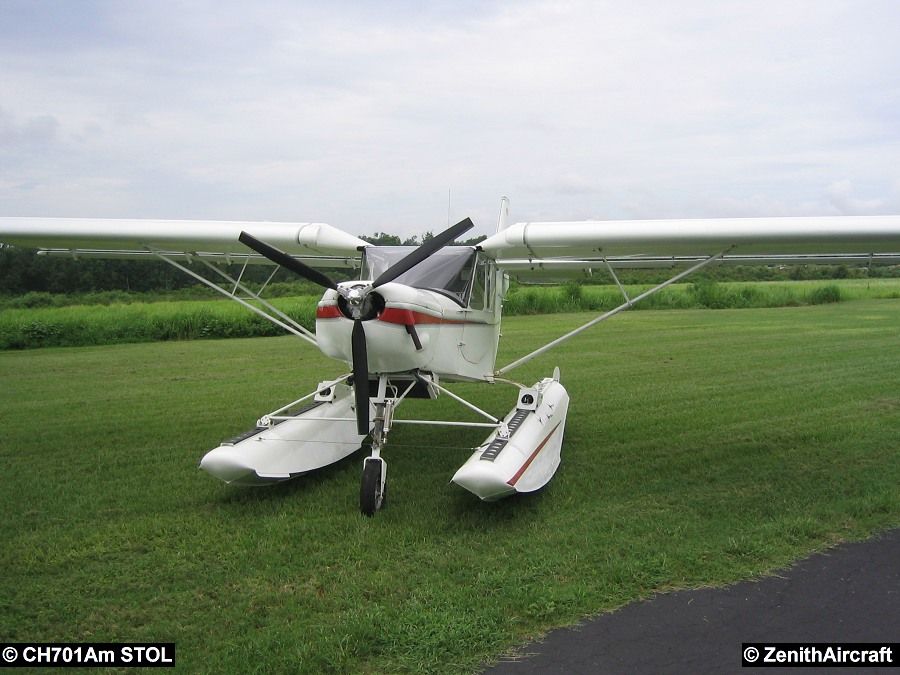

а что это за поплавки такие интересные трехколесные, не подскажите кто делает?
...на фото амеровские!
...но есть и чешские(имхо лучше!...тем, что дешевле!)
...чехи делают и четырёх колёсные!(разные под четыре весовые категории)
(ставят на Ч701 и Ч601)
...ссылку где-то уже давал...напрягусь-найду...

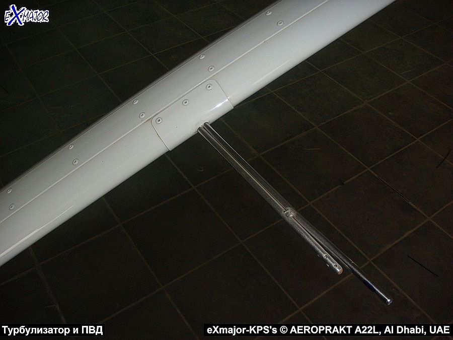

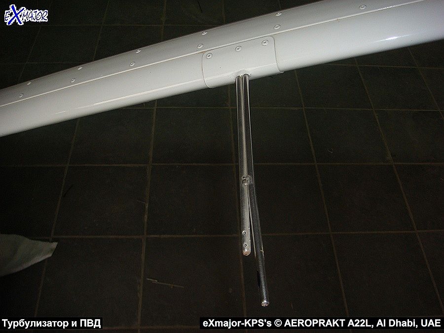

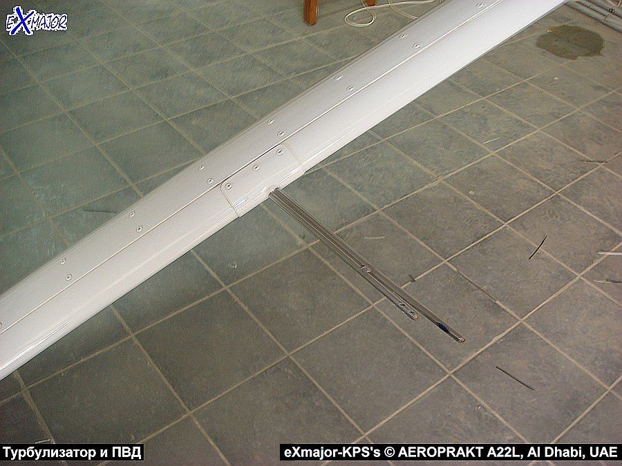

...Турбулизатор(...о котором уже выше говорилось!)
...и ПВД - Приёмник Воздушного Давления...
...в свете заявлений некоторого участника форума...(подчёркнутую фразу Я так и не понял!)

ПВД что стоит на этом самолёте живёт своей какой то только ему понятной жизнью.
Не скажу хорошо это или плохо, не о этом разговор.
Я же высказался о том что показаниям УС самолёта А-22 верить нет возможности , вернее не верить, а понимать что он показывает в действительности.
Слухов , или рассказов о поверке УСа с трубчатым  ПВД как на А-22 я не слыхал.
Не говорю плохо это или хорошо.
Констатирую только факт и НИКОГО ни за что не агитирую. т.е. Без возможности поверки сего девайса слепо верить показаниям прибора опасно.
А обледенеть, вернее забиться ледяной крупой это трубочка может и при температуре воздуха даже и  +3- +4 градуса, при наличии повышенной влажности присутствующей в возможной облачности на 2-3 октана и полёта на высоте выше чем 300 метров. 3 мм льда на подкосе - это мелочи жизни, а тоже количество льда в этой же трубке ( ПВД ) достаточно опасно.
Что касается Сибири, то влажности там меньше, чем в нашей климатической зоне.
[/edit]

Майор ,Вы бы лучше про форсунку прояснили -какой диаметр ,как устроена (для дымогенератора) .Видать еродром Наливайковку завалило снегом и Генеральный не попал туда?! 😀
а ПВД сказали же пилоты -нет проблем ...давно занимался  этим вопросом  ,но один большой спец ,сказал -не парься! Там на входе в прибор стоит калиброванное отверстие и какую бы ты трубу не лепил диаметром имеется ввиду, показания будут как и при штатном .Про эксплуатацию в условиях облядинения речи не было.
Поправки к показаниям всегда можно сделать.

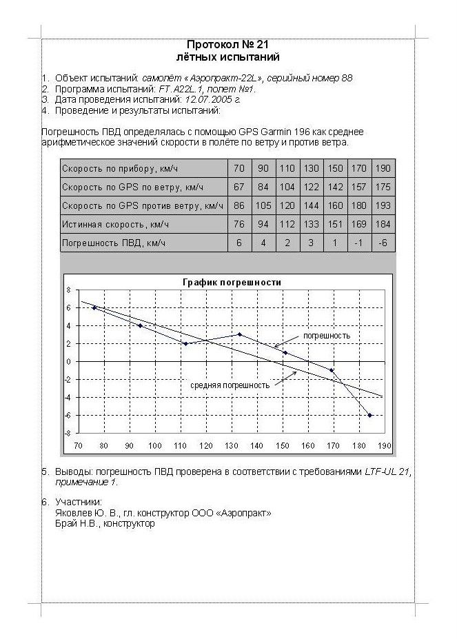

Что бы частично исправить положение, выкладываю погрешность ПВД:

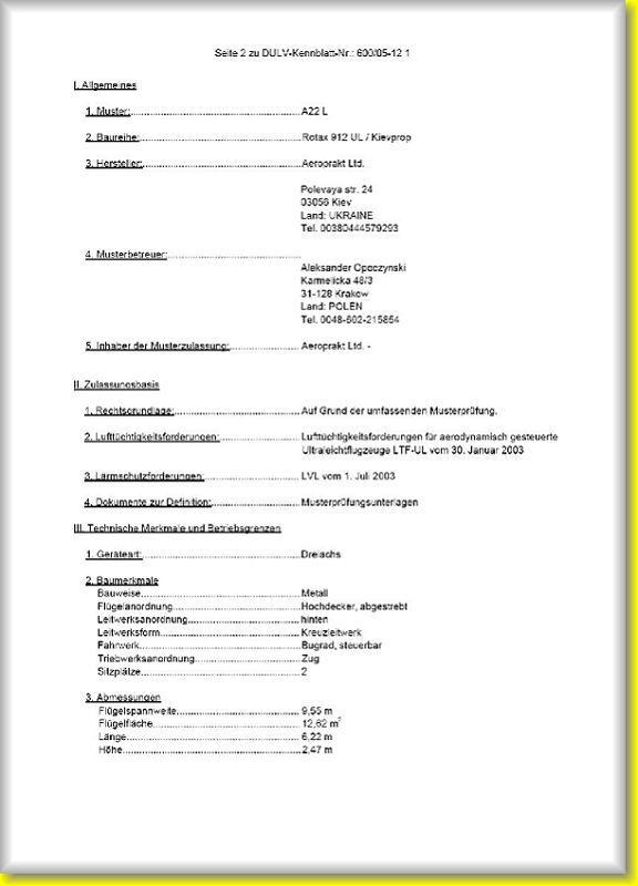

Deutscher Ultraleichtflugverband e. V.
Beauftragter des Bundesministeriums f[ch252]r Verkehr
page 1-2
