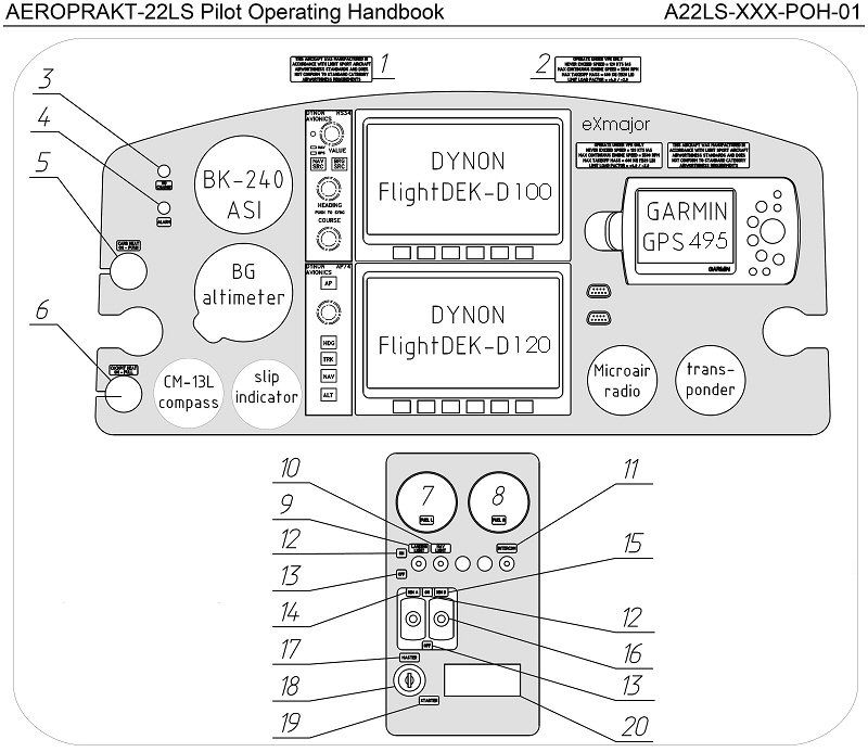

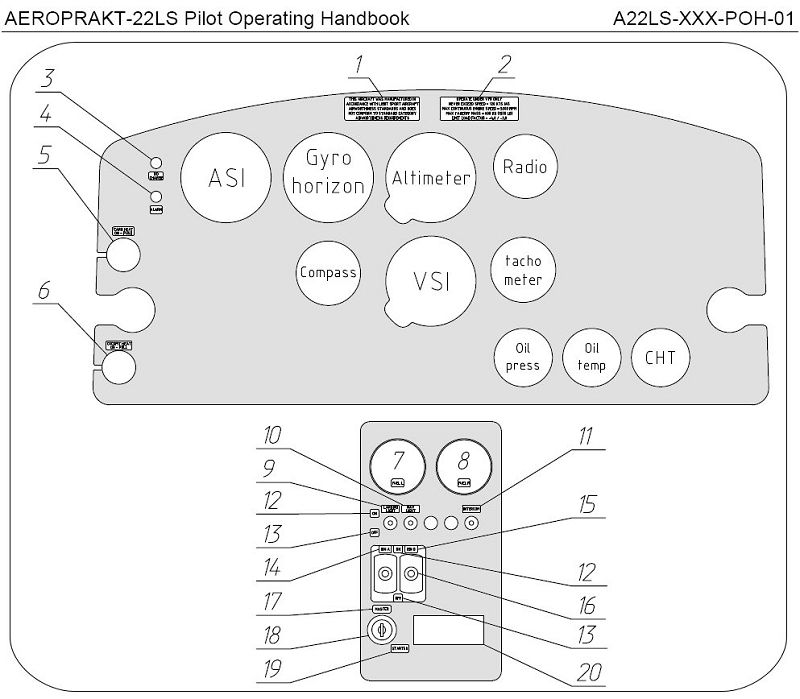

...хотелось бы поговорить о приборных панелях: А22, А22Л, А22ЛС...
...АЭРОПРАКТ буржуям прелагает три базовых комплекта, ну а дальше: на что способна фантазия, выберут наклонности и позволит кошелёк!

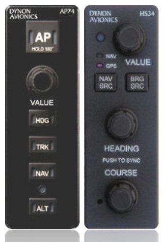

...а для себя хочу такую!
...первый вариант без автопилота.
...D-AP74 & D-HS34
...второй с автопилотом!

...лишние...СМ-13L COMPASS & SLIP INDICATOR...
......убрал!(...с чертежа!)

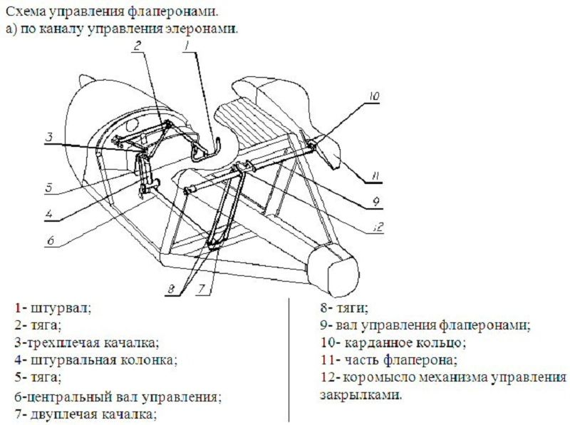

Майор , а в ваших А-22 вы не наблюдали такое удивительное для меня явление как люфт в органах управления по каналу управления элеронами ? Был как то не приятно удивлён тем что на нескольких машинах например при "зажатой" ручке ,  явно чувствуется при движении руками  элеронов вверх/вниз достаточно приличный люфт в органах управления этим каналом. Причина например наличия такого люфта в новой машине для меня непонятна.
Есть же общепринятая практика , что люфт в органах управления по всем каналам - недопустим..
Или я что то недопонимаю ?

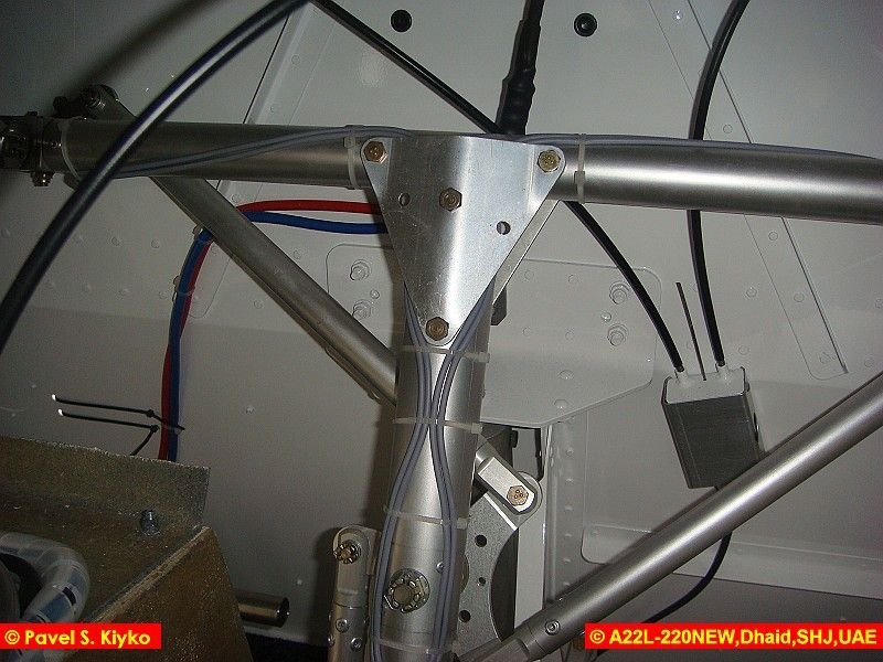

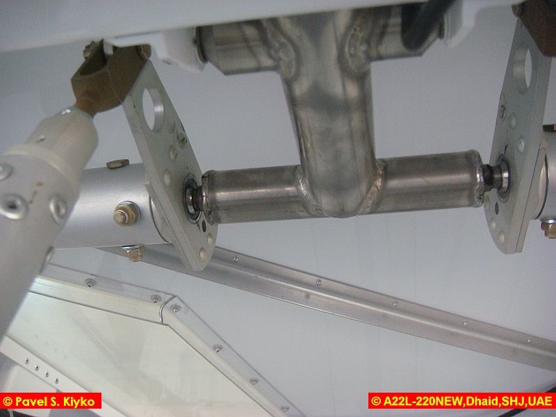

...Генна Х.!
...ну ЧЕМУ здесь люфтить!
...спроси у любового понимающего АВИАТОРА /который, что-то сделал своими руками или хотя бы попытался!/ - это же подобно ШЕДЕВРУ! 🙂
...ни чего лишнего...

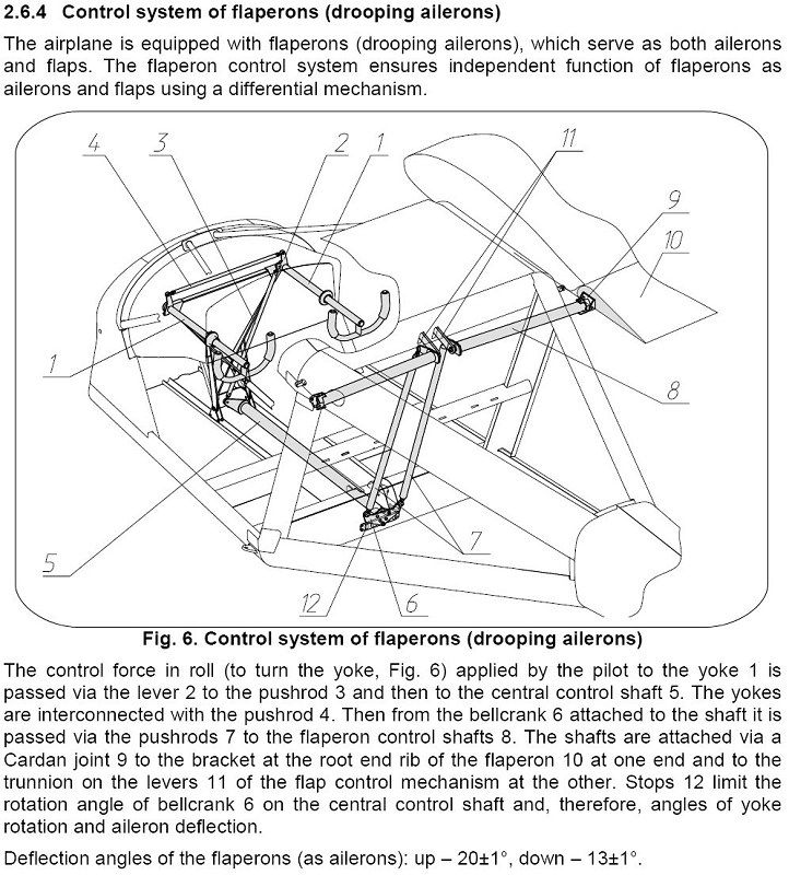

стоп , стоп , стоп ..... Я спросил тебя про люфт в канале элеронов , я не спрашивал где летают А-22. Я эту информацию  сам знаю.
Так есть люфт в тех самолётах что ты видел в своей стране или нету ? Технический вопрос.
:exclamation Схема управления флаперонами...по каналу управления элеронами.
Технический вопрос.
...ещё разок!
...ОТВЕЧАЮ ТЕБЕ! ...и ОТВЕЧАЮ ТОЛЬКО ЗА СЕБЯ!
...ТЕХНИЧЕСКИЙ ОТВЕТ: -ЛЮФТА НЕТ!

🙂 В ответе 649 приведена только общая рекламная информация про страны в которых этот самолёт можно купить .
Лично я ( и не только) наблюдал люфт в практически новом самолёте, который кстати был намного больше (люфт) чем у иного с достаточно  большим налётом.
А вот про :
и КТОлетает это то же ОЧЕНЬ ВАЖНО
(с)
Я что то не понял смысла в этих слово сочетаниях... Какое отношение имеет фамилия пилота и то где он летает ,к теме , что и в новых и юзаных самолётах присутствует люфт в органах управления? Конечно их можно считать не влияющими на " максимальную скорость " , но такие профессионалы как мы с тобой понимаем же о недопустимости ЭТОГО!. :IMHO

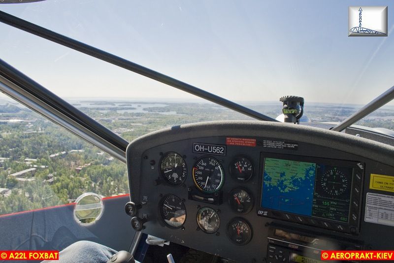

...Генна Х. Я рекламой не занимаюсь! /Я как-то говорил не Моё это!/
...и не та здесь на форуме аудитория!
...а вот, то что Мы пилоты и что-то понимаем на этом поприще...это здоров!
...Мы всегда друг-друга поймём!
...это уже в нашей беседе радует!
...ну нравится мне этот самолёт, ни чего не могу поделать с собой!
...много перепробывал ультролайтов, из верхнепланов, даже два имел в собственном пользовании /не буду упоминать о своей службе/
...а этот всем мне подходит...
...вот как пилот пилоту поверь мне Геннадий!
...очень достойный самолёт...Андрия Ф. спроси, он так же тебе скажет!
...А МНОГИЕ ПИЛОТЫ ЛЕТАЮТ РУС[sup]ом[/sup] и нас вообще не поймут, о чём Мы говорим!
...смотреть фото!

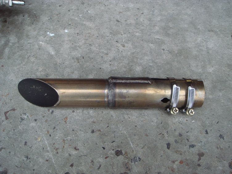

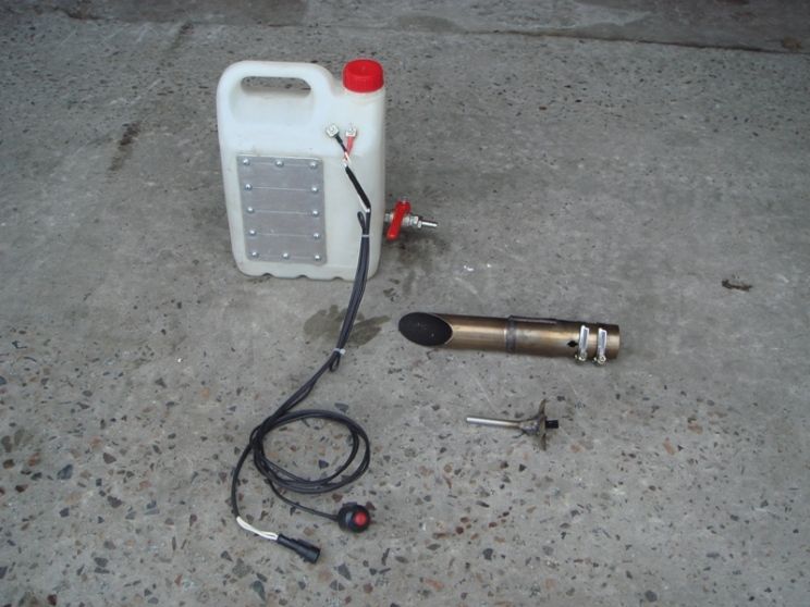

Майор ,Вы бы лучше про форсунку прояснили -какой диаметр ,как устроена (для дымогенератора) .Видать еродром Наливайковку завалило снегом и Генеральный не попал туда?!
Я не майор, но поясню, как и обещал. 🙂
Вот это весь набор дымогенератора: канистра (насос внутри на алюминиевой пластине) с проводами питания и включения, удлиннитель выхлопной трубы (что бы меньше пачкать самолет) и форсунка вставляемая в выхлопную трубу.
