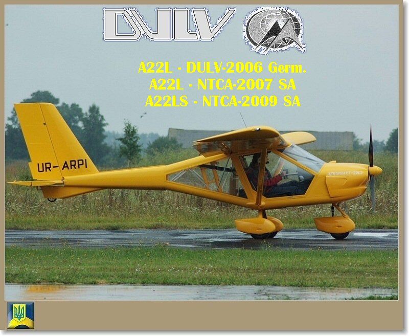

...виновники сертификации!...A22L & А22LS
...на фото А22LS в Украине![/edit]

eXmajor-KP писал(а) Сегодня :: 20:59:03:...виновник сертификации На фото А-22 LS  , а сертификат тот что представлен Вами выше , на самолёт A-22LЭто по класу  разные самолёты. Один UL , другой VLA
...для @ Gennadij
...по Вашему замечанию Геннадий Х., Я исправил надписи на фото А22L & A22LS!
...вот теперь ни у кого не возникнит разно-чтений!
...UL или VLA

Немецкий сертификат категории UL имеет А-22L .
Что касается A22LS , то он пока не сертифицирован в категории VLA.  Или я в чём то ошибся или не корректно высказался?
На фото А-22 LS, а сертификат тот что представлен Вами выше , на самолёт A-22L
Это по класуразные самолёты. Один UL , другой VLA
Хочу внести ясность:
Есть самолет А-22L. Это ультралайт, немецкий сертификат которого, был получен в 2006 году. Этот сертификат был одобрен в ЮАР в 2007 году. Сертификация А-22LS там же, состоялась в виде дополнения к сертификату ультралайта. Определение Light Sport Aircraft (LSA) родилось в США для самолетов, в частности, взлетным весом до 600 кг. Наш А-22LS разработан по требованиям для этого класса и он не сертифицирован по JAR-VLA. Хотя вполне соответствует определению VLA и может быть сертифицирован.
Желтый же самолет на снимке с регистрацией UR-ARPI это не А-22LS, а прототип новой версии самолета А-22L2. Это самолет по конструкции практически идентичен А-22LS, но облегченный. Это ультралайт   который прийдет на смену А-22L.
У него тканевая обшивка верхней части крыла и сечения силовых элементов как у его предшественника. Зато шасси с тяжелой версии, должно быть очень крепкое. Сейчас эта машина проходит ресурсные испытания в нашем клубе, где уже налетала больше 400 часов с июня этого года.

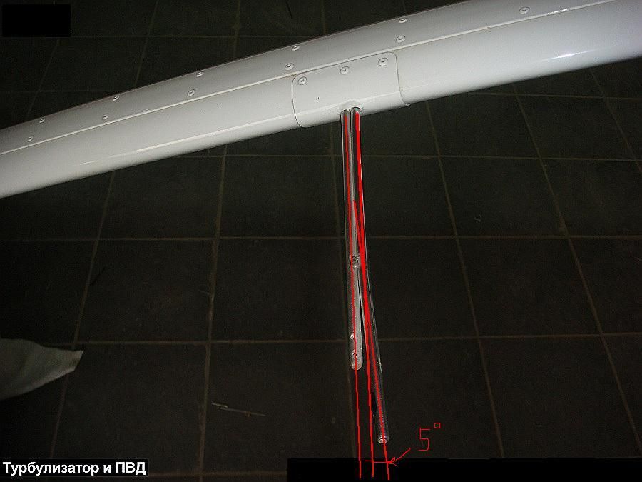

Вопрос , всё таки по ПВД и точности измерений.
Как влияет такая неточность  при изготовлении ПВД , и ВОЗМОЖНЫЕ  погрешности при его установке на ВС на показания УСа ?
И эти данные где либо указываются?

Геннадий, погрешности определяются только путем летных испытаний. Если не ошибаюсь, то в Англии, такие испытания проводятся для каждого микролайта, и не удивлюсь, если они у них переодически повторяются.

Я потому и задаю свои вопросы , т.к. готовые самолёты не как правило аэропрактом облётываются , и исходя из чего , нет поправочных таблиц с информацией , с какой погрешностью работает в данном случае УС данного ВС

Такая деформация типична как последствие термического влияния сварки. на материал .
А если кто то действительно "погнул" , тогда тем более , показания УСа могут быть противоречивыми. Конечно ими можно пренебречь , если пилот этим прибором не пользуется
Такая деформация типична как последствие термического влияния сварки. на материал.
А если кто то действительно "погнул", тогда тем более, показания УСа могут быть противоречивыми.
Конечно ими можно пренебречь, если пилот этим прибором не пользуется.
...ну погнул по неосторожности, потом разогнул, хорошо, что не отломал, а мог бы и "шкуру" поцарапать, но спасибо конструктору самолёта, что сделал приёмник такой "гибкий"!
...одежда и кожа - уцелели!
...прибором конечно пользуюсь!
...иногда, но очень-очень редко, сверяю с параметрами GPS[sup]ки[/sup], но в наших условиях эксплуатации это не к чему.
...так как ПВД новый, как и весь самолёт.
...данных по скорости "до" погнутия - нет!
...поэтому сравнивать не с чем
...отогнули и вперёд...но не сразу сначала забыли про это!
...а уже потом, как-то на аэродроме какой-то "умник", спрсил:
-что так и должно быть, чуток отогнуто?!
...на что сразу же получил ответ:
-конечно! ...летаем -то всё время с боковиком, вот и отогнули специально на 5[sup]о[/sup], что бы точнее ветер в отверстие задувал...
...и заметьте, всё это Я объяснил ему на ломаном инглише...
...и вот только потом, когда он-интересант-всезнайка смысла из поля зрения, отогнул Я ПВД на место...
...потому как решил летать без боковика! ;D
...а он пусть теперь рассказывает всем, что пилоты из пост советского пространства подгибают ПВД под "боковичок"! ;D 😱

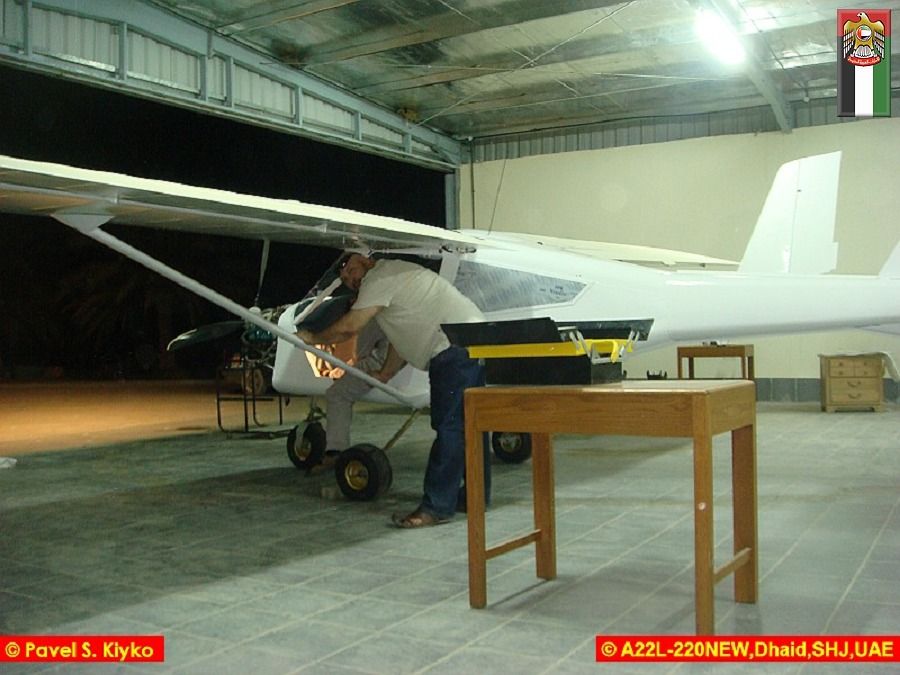

...на фото! ...по моему как раз тот момент, когда Я отогнул одну трубку у ПВД! ;D
...ОБРАЩЕНИЕ!...к Лётчикам А22L!
...берегите Мат Часть!
...при монтаже и сборке узлов не торопитесь!
...купленно же на свои!
...а может и не Я, а кто нибудь из них - моих хороших Друзей!
...крутейших Авиа-Реаниматоров!

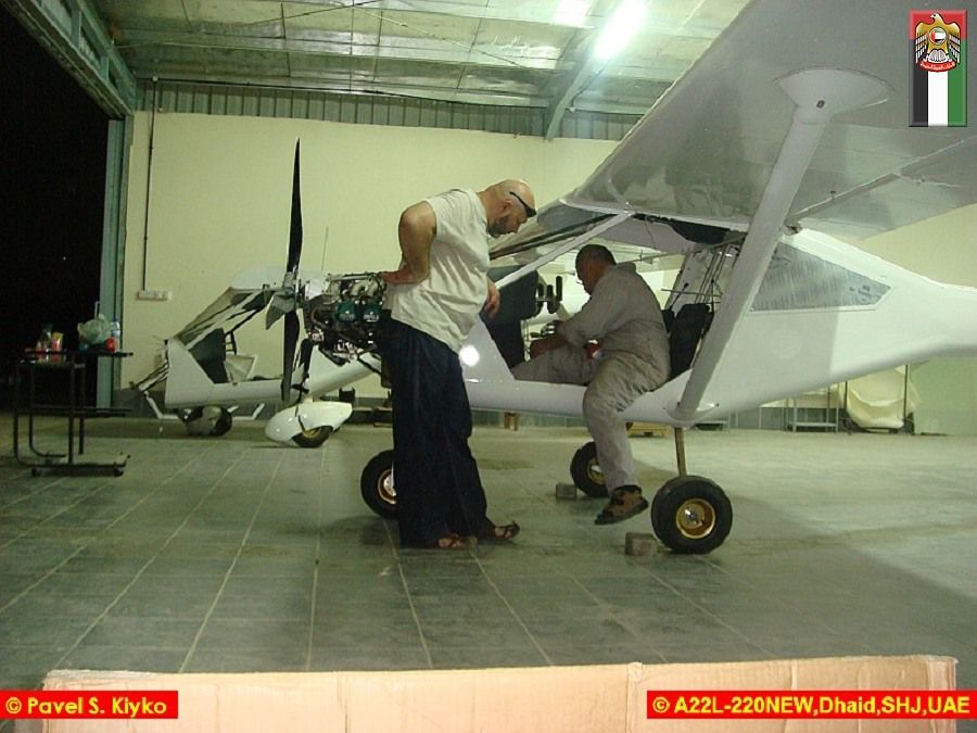

/me

...на фото видно, что ПВД работает исправно!
...Скорость - 0,0 км/час!
...Высота - 0,0 метров!
...на Вариометре то же 0 м/сек, ноль-ноль, просто ракурс сверху!
...вот и обман зрения! 😉
...так оно и есть! ...стоим не летим! ;D
