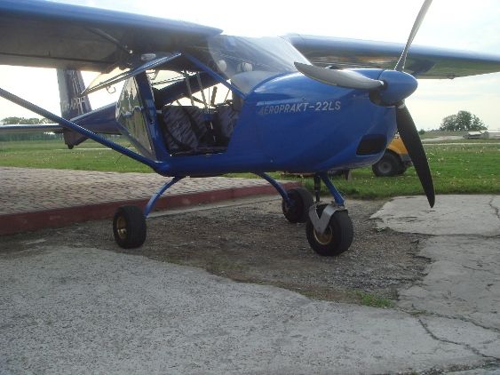

Сегодня мы установили новый вариант основных рессор шасси самолета А-22LS на наш клубный самолет для ресурсных испытаний.

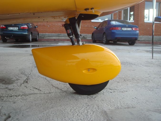

Уже около месяца проходит испытания новая конструкция носовой стойки для самолета А-22L2. Это телескопическая стойка как на А-22L с той разницей, что вместо рессоры шлиц-шарнира установлен пневмо-гидравлический амортизатор. Новая стойка самая легкая из тех что мы делали для А-22.

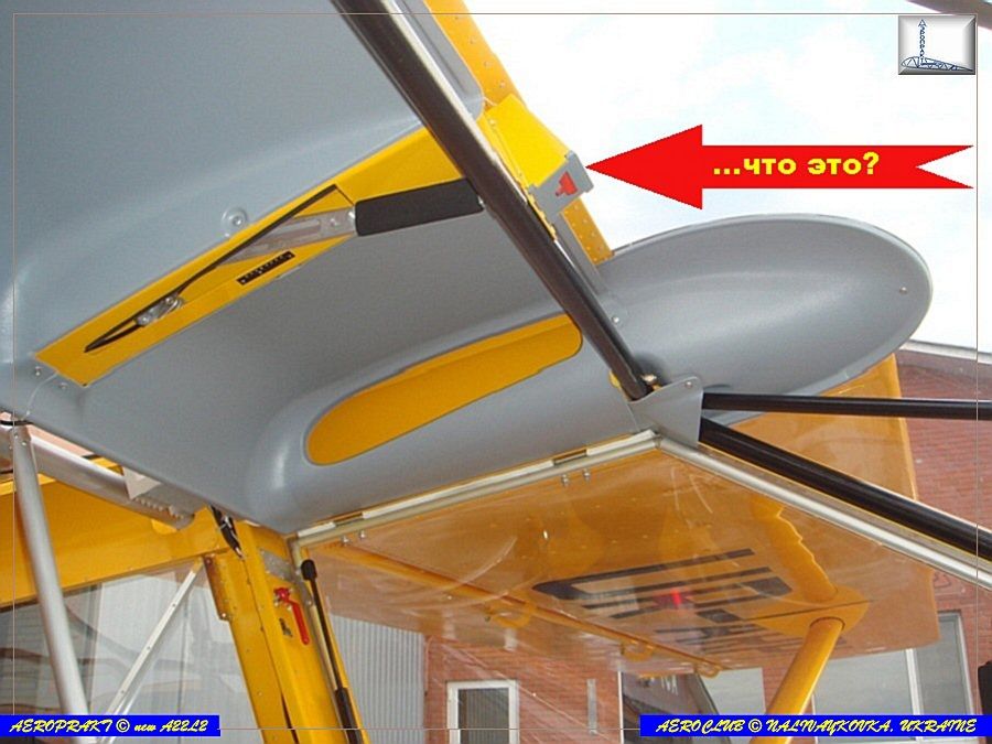

И еще мы недавно установили для эксплуатационных испытаний панели потолка из термопласта на наш клубный А-22L2.

...Юрий почему же не будем говорить о технических вопросах самолета :question
...лично меня многое ИНТЕРЕСУЕТ!
...Будем :exclamation ...но не с его подачи...
...ВОПРОС :question
...что это :question(см.фото!)
