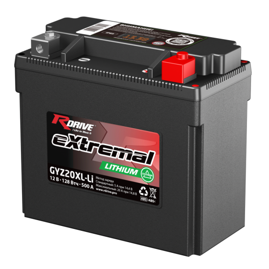

Надо с аккумулятором определяться хочу литьевый поставить, вроде говорят нормальный.

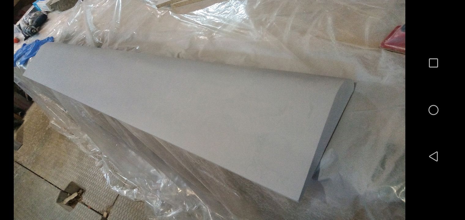

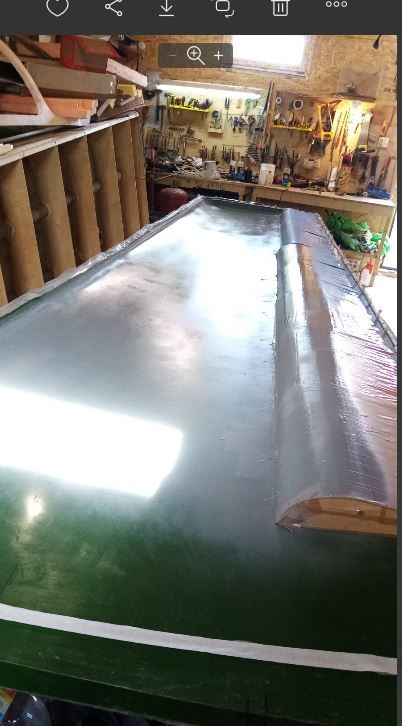

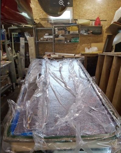

Готовлю второе крыло к формовке. (там в общем всё тоже самое, что и с первым).

Какой именно литиевый? Полимерный/железо-фосфатный? Какой то фирменный или самоделки?
Ну, если с деньгами совсем не плохо то вполне себе девайс. А так, если по чесноку и обычный аккумулятор до 20 А вполне пойдёт и по цене, и по весу. 912-й крутит отлично на самолете приятеля уже какой год.

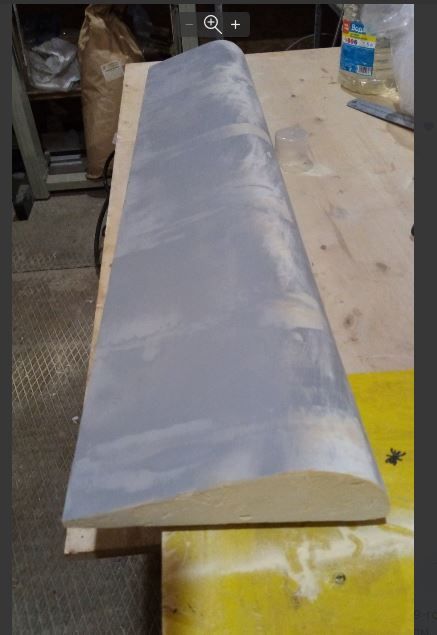

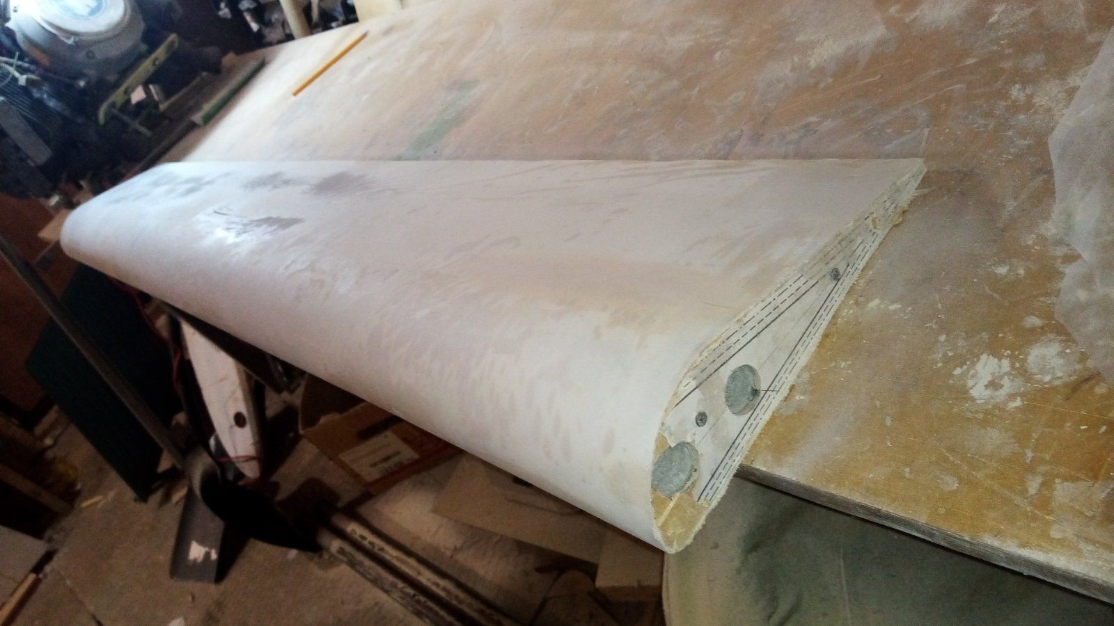

Потихонечку элероны закрылки делаю (мастер модель).

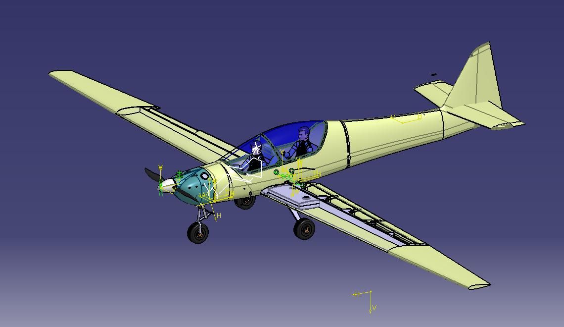

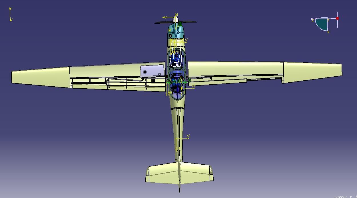

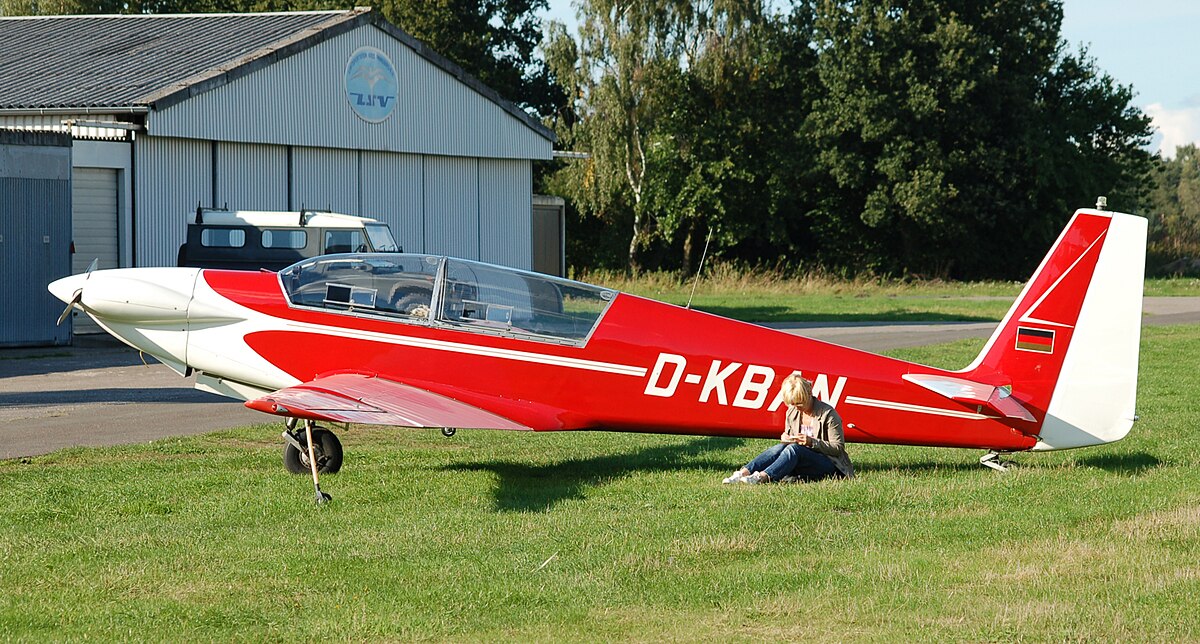

так же картинки мотопланера попросили накидать, вот такой, по типу RF-5
Размах кстати небольшой на RF-5 всего 13.7м всего по 2,2 метра увеличить надо будет.
ну и элерон надо будет побольше делать 2-х секционный.
0-02-05-381dae2b7ab6a979586c972119e53291b5f42381d5c64e878e31b6c5e80674c4_5e38d5c9.jpg
Мотопланер получится славный Леш. 👍

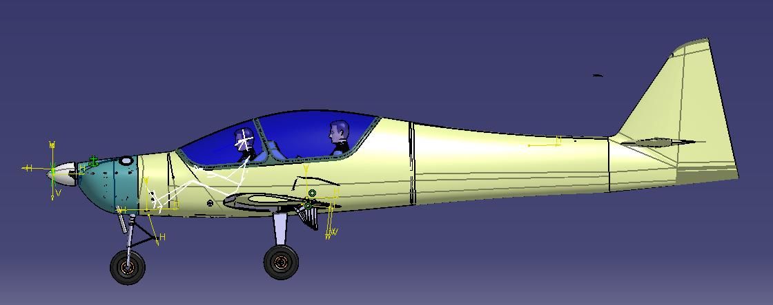

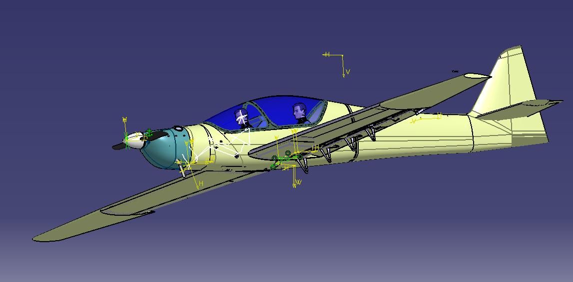

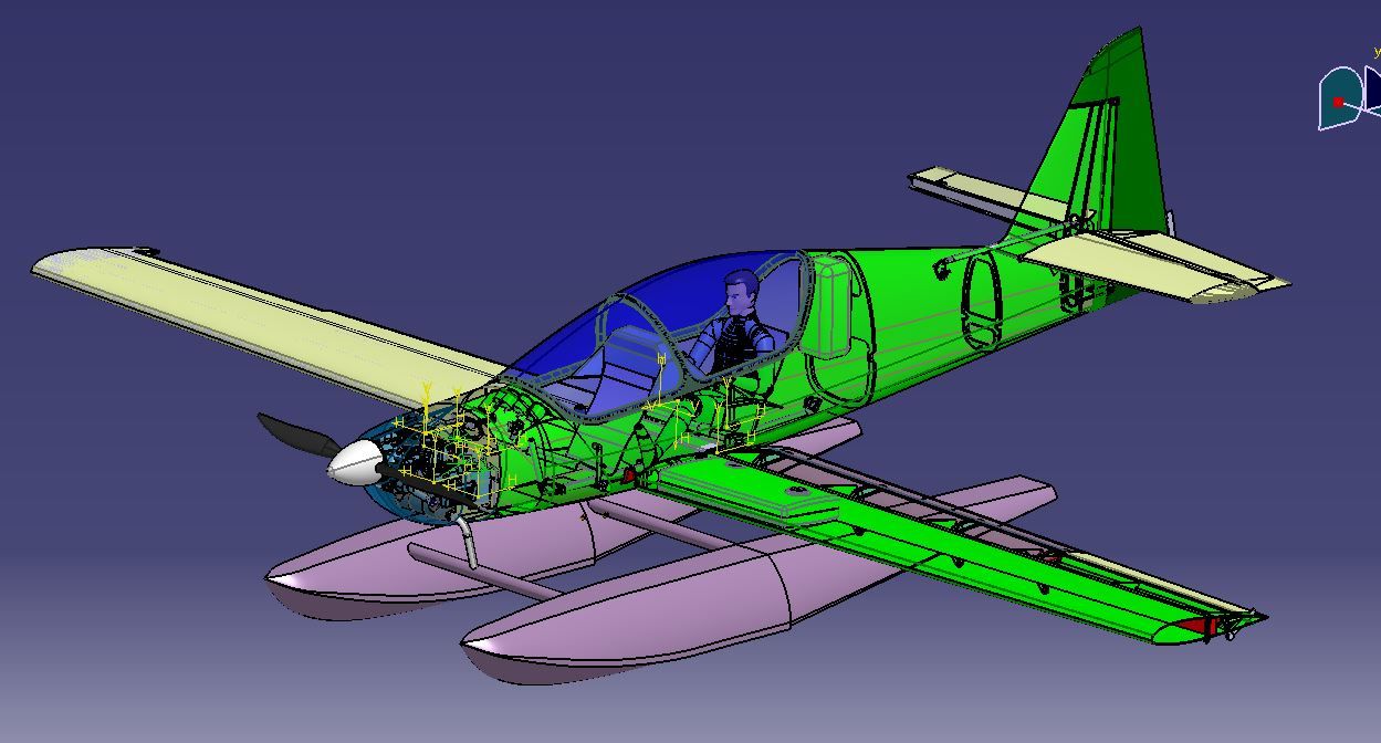

Вернемся к проекту, сейчас крылом занимаюсь, очень долгий был расчет аэродинамики закрылка и элерона, что бы закрылок работал.
изначально хорда закрылка была ещё больше, но намеренно уменьшили эффективность закрылка за счет уменьшения хорды до 30% иначе сильно угол менялся при посадке, и посадочный угол становился очень маленьким, и можно было непроизвольно сорвать самолет, поэтому увеличили посадочный угол, т.к. самолет учебно-тренировочный, и для тренировки больше.
элерон же щелевой, что бы работал на малых скоростях.
Потихоньку продолжаем делать А-41-3 и летать на а-27М
сейчас крылом занимаюсь, элеронами и закрылками.

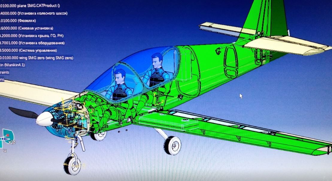

Напомню, это уже не пилотажный самолет, требования при изготовление были передняя стойка, и меньшии взлетные скорости (больше закрылок).
И большие баки для перелетов до 2000км и крейсер не меньше 200км/ч.
Так же пытаюсь по максимуму делать оснастку, что бы следующий борт быстрее можно было сделать.

Единственный вопрос, а оно нужно 2000 км дальность? Даже на скорости 200кмч это 10 часов лету.
А чем больше площадь дна бака, тем больше неснижаемый остаток в баке.
У крыла небольшая Vобразность, бензин стекает нормально, это вот на высокопланах проблема конечно.
Есть опыт полетов более 12 часов. После них единственная мысль: «Законодательно запретить самолеты с продолжительностью полета более 4-х часов»
Шутка конечно, но без возможности встать, размяться десятичасовой полет это пытка.
Тут в общем задача долететь туда и вернуться обратно, без дозаправки, и тогда всё уже не так солнечно и радужно и всего лишь 1000км и 5 часов лету.

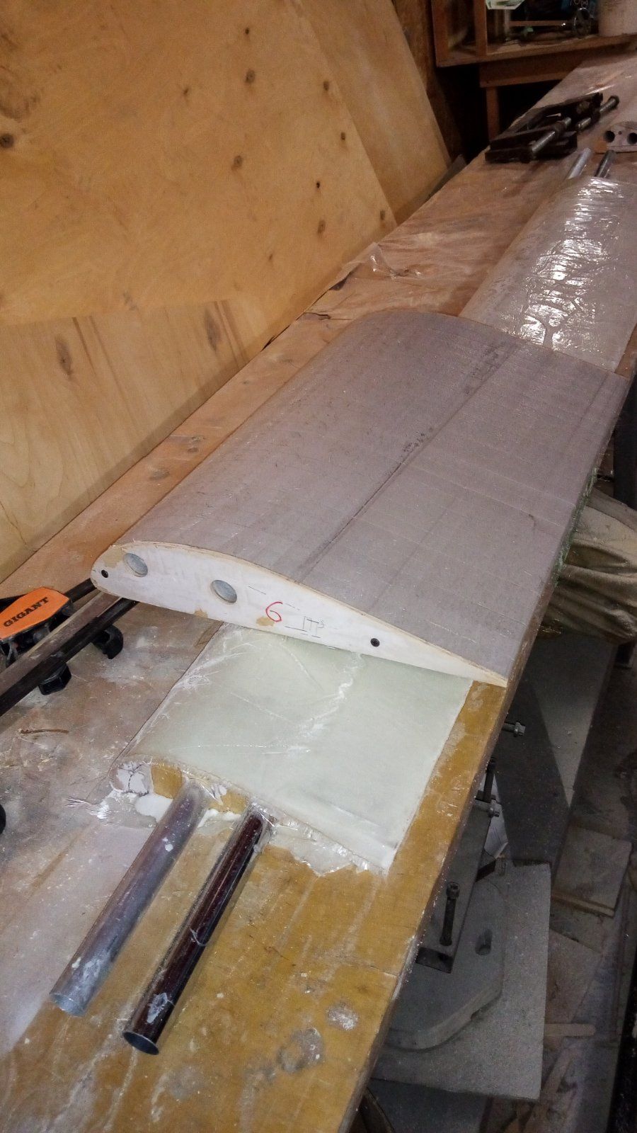

Закончил мастер модели элеронов, и отформовали все оболочки крыла, сейчас матрицы на элероны делать и мастер модель на закрылки доделывать.
