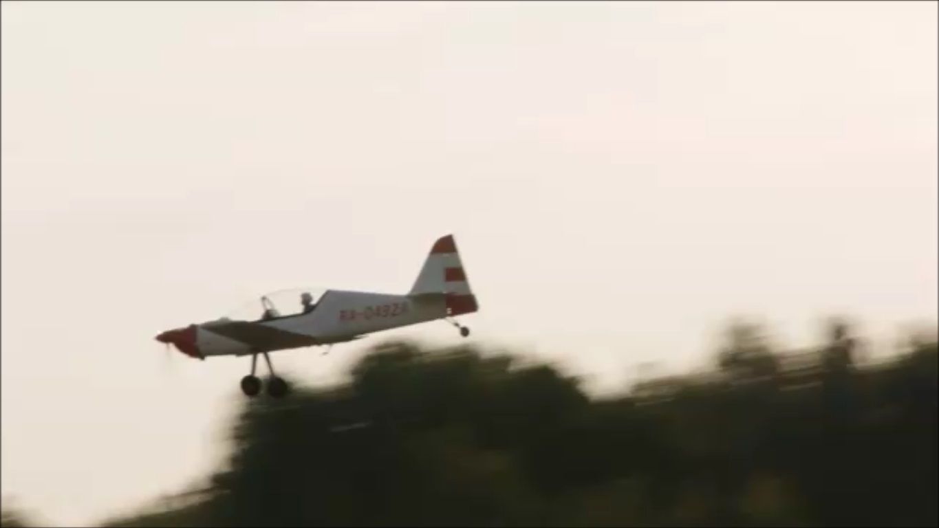

    29,7 КБ · Просмотры: 271
Вот так надо было оставить, с мусором - смотрится гармоничнее ;D

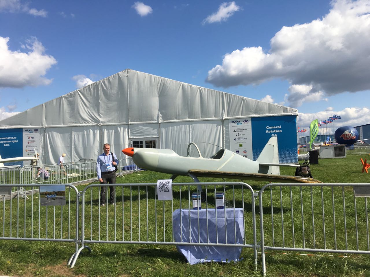

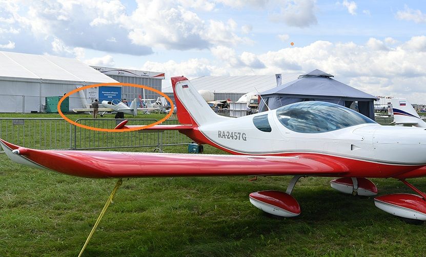

Молодцы, что выехали на МАКС! Поздравляем Ивана с рождением сына! Больше Вахрушевых!-) 🙂 🙂 🙂
Иван принимай поздравления с рождением сына! Только не показывай ему самолеты, а то втянется будет бредить ими всю жизнь, и следи за ними когда возишся с самолетом с работающим винтом очень опасно, но они этого не понимают, претенденты у нас уже были схватили за рукав в последний момент. Интересно, а угла  V вроде как нет на новом самолете!

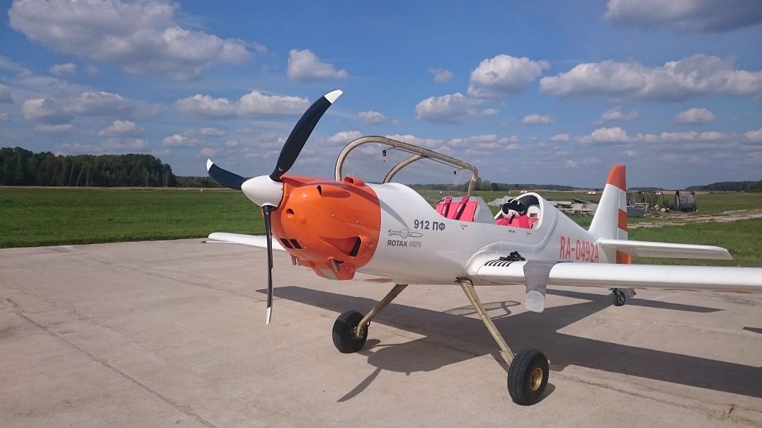

Эксперименты с ВМГ продолжаются.
Опыт с Луганским 3-х лопастником:
... на очереди - редуктор
    84,6 КБ · Просмотры: 303
Подскажите, какую тягу на месте даёт этот винт и на каких оборотах?  Из всех винтов, которые мы испытали, этот дал наилучшие характеристики, тяга на месте, скороподемность, максимальная скорость. Правда, мы из этих лопастей сделали ВИШ. Правда, наши лопасти ещё добавили по 3-5 % но только на Ротакс 915, но мы для этого двигателя их и считали. Для Ротакса 912, 914 эти оказались лучше.
Что мешает посавить ВИШ?
На пионере электрический виш вполне справлялся с пилотажем.
Раздобудьте лапти на колеса..У вас сопротивление от колес и рессоры-как у экстры-а мощи в 3 раза меньше..
На ВИШ пока немаэ золотого запасу) и если уж ставить, то гидравлический. Электрический не поспевает, летал я на Пионере... А лапти - больше для красы))
