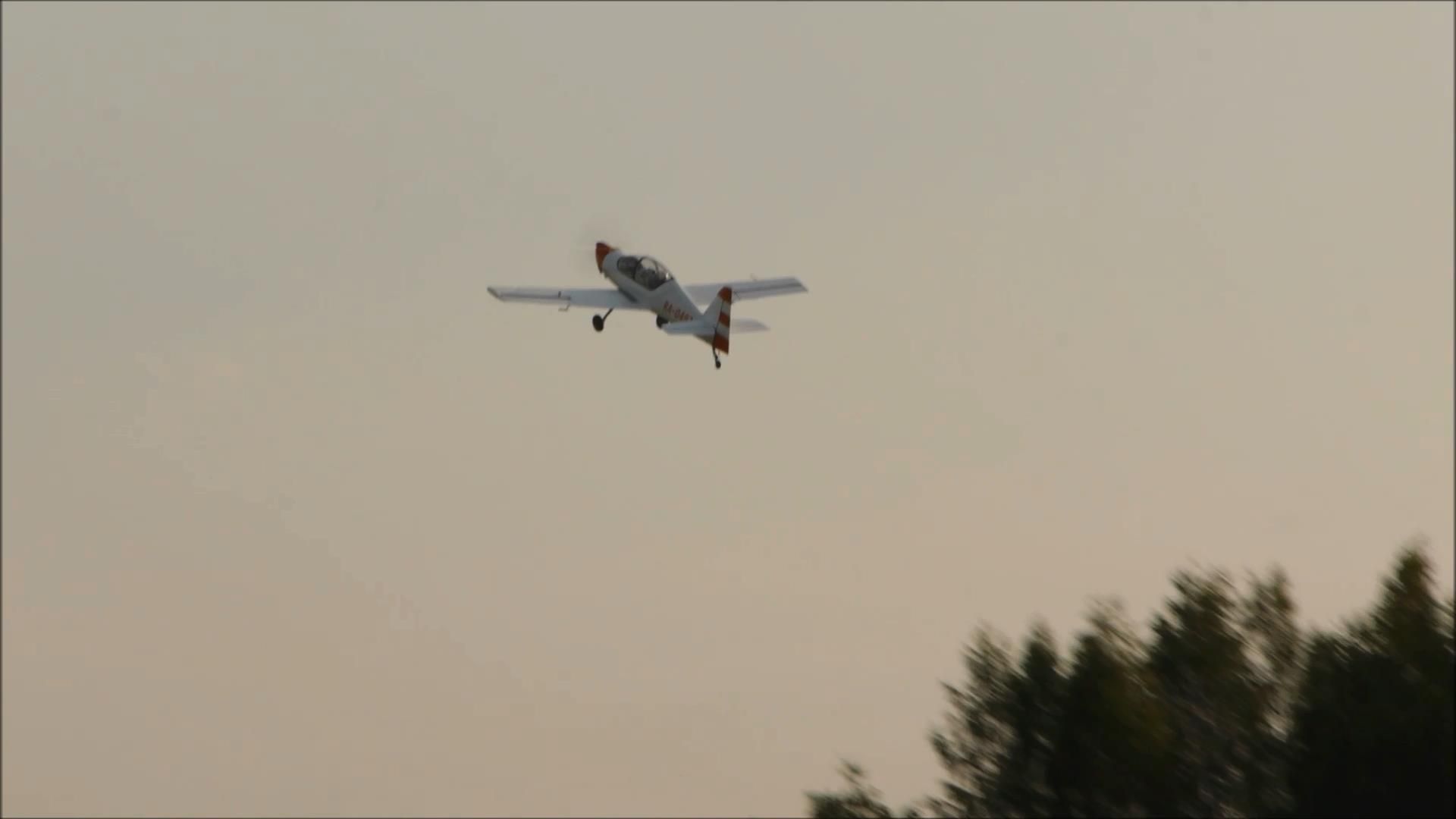

candid видно  как  Вы  очень  волнуетесь,  собраны- это  хороший признак.Судя по  горизонту довольно  четко  пилотируете самолет,  молодец. [smiley=thumbsup.gif]
;D да  чего  уж  бояться,  самолет  крутит  пилотаж ,  спассистема  есть,  вот  про  мотор  не  скажу/про  его  доработки/,  но  вроде  тянет. Ребята старались  вышла  неплохая  машина,  я  Вам  завидую. 😉
Да, упорству Вашему можно  позавидовать,  да и  самолет  пилотируете нормально.Когда  на горку переводите не нужно  так ручку резко рвать даже на  видео  видно,  самолеты этого не любят особенно  на  малой высоте,  плавнее немного  нужно.В целом замечательно. [smiley=thumbsup.gif]
Моторчик бы ему сил в 160, чтобы на взлёте вот так было))
