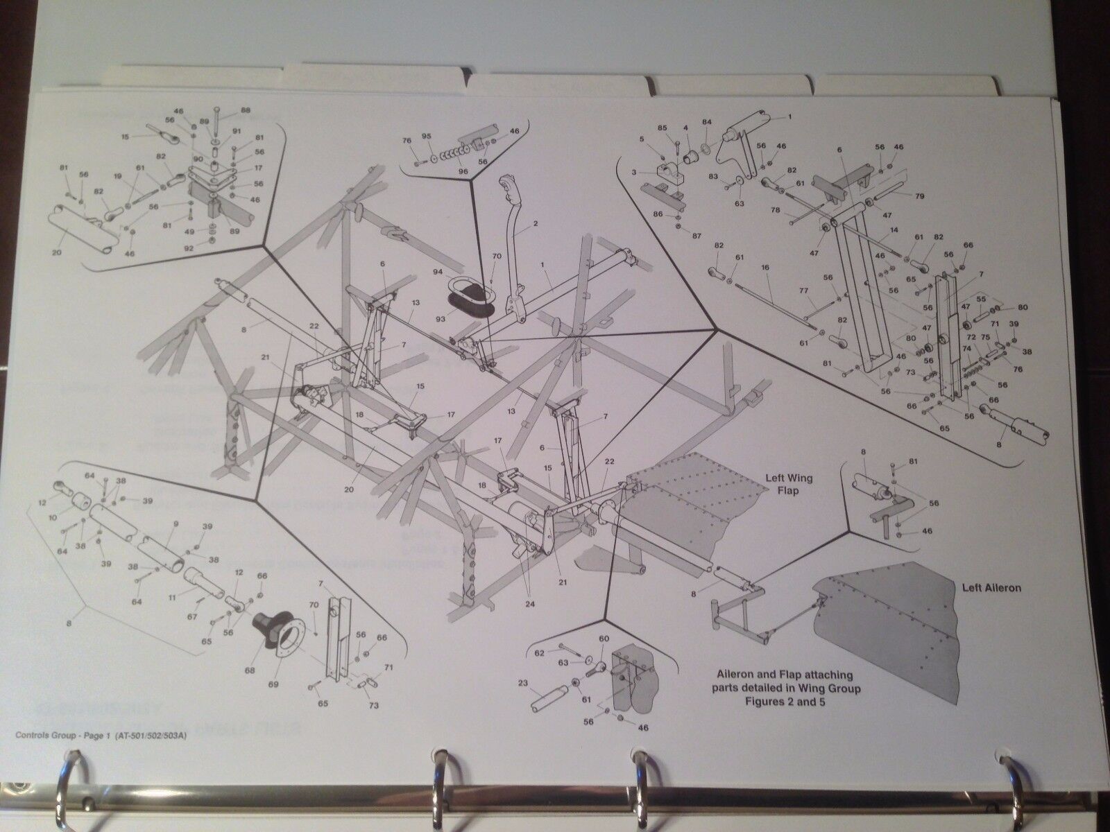

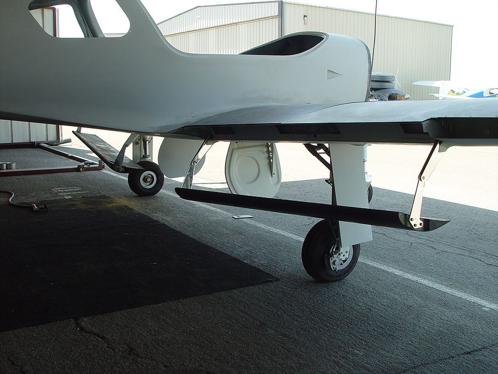

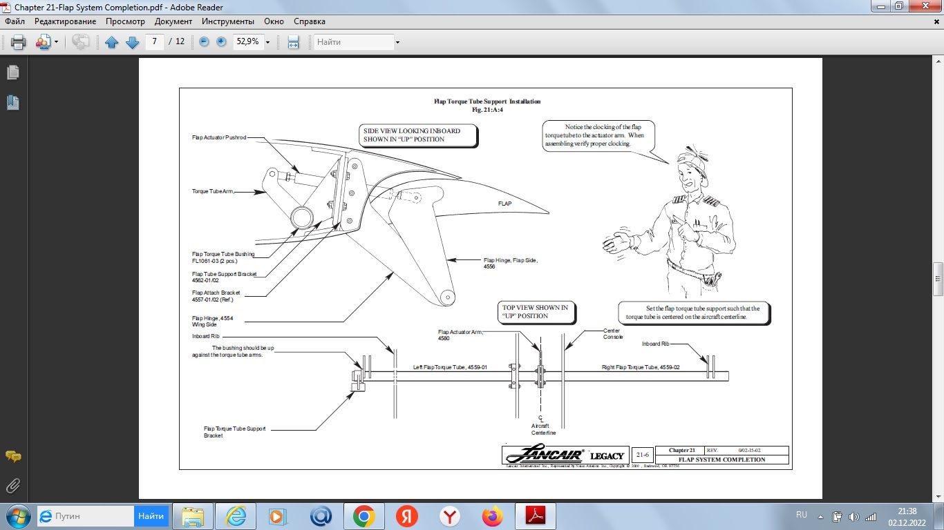

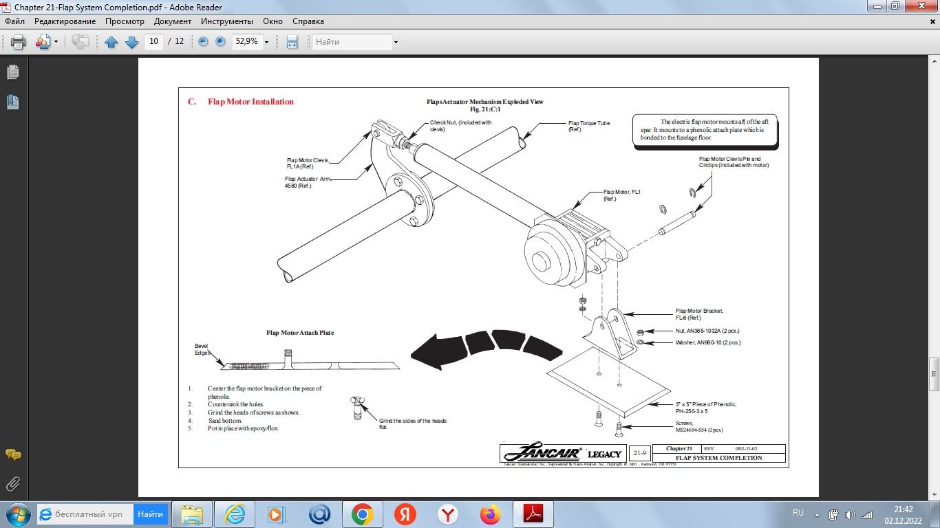

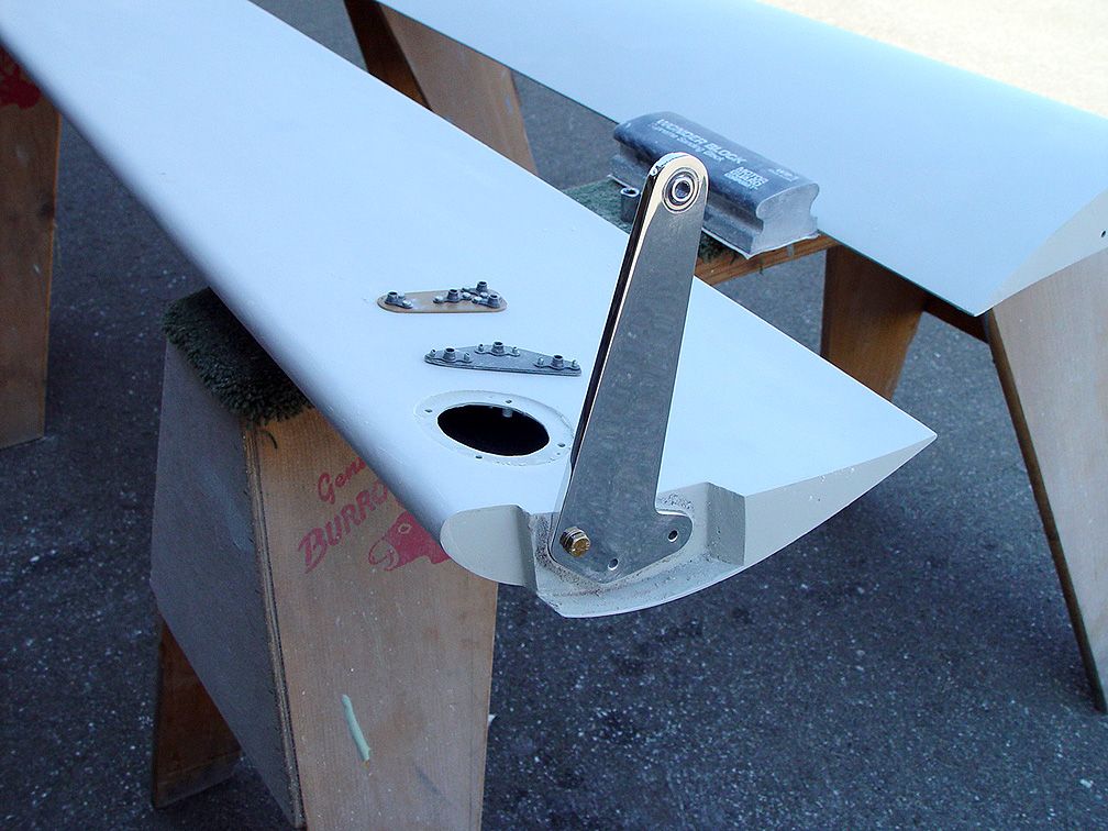

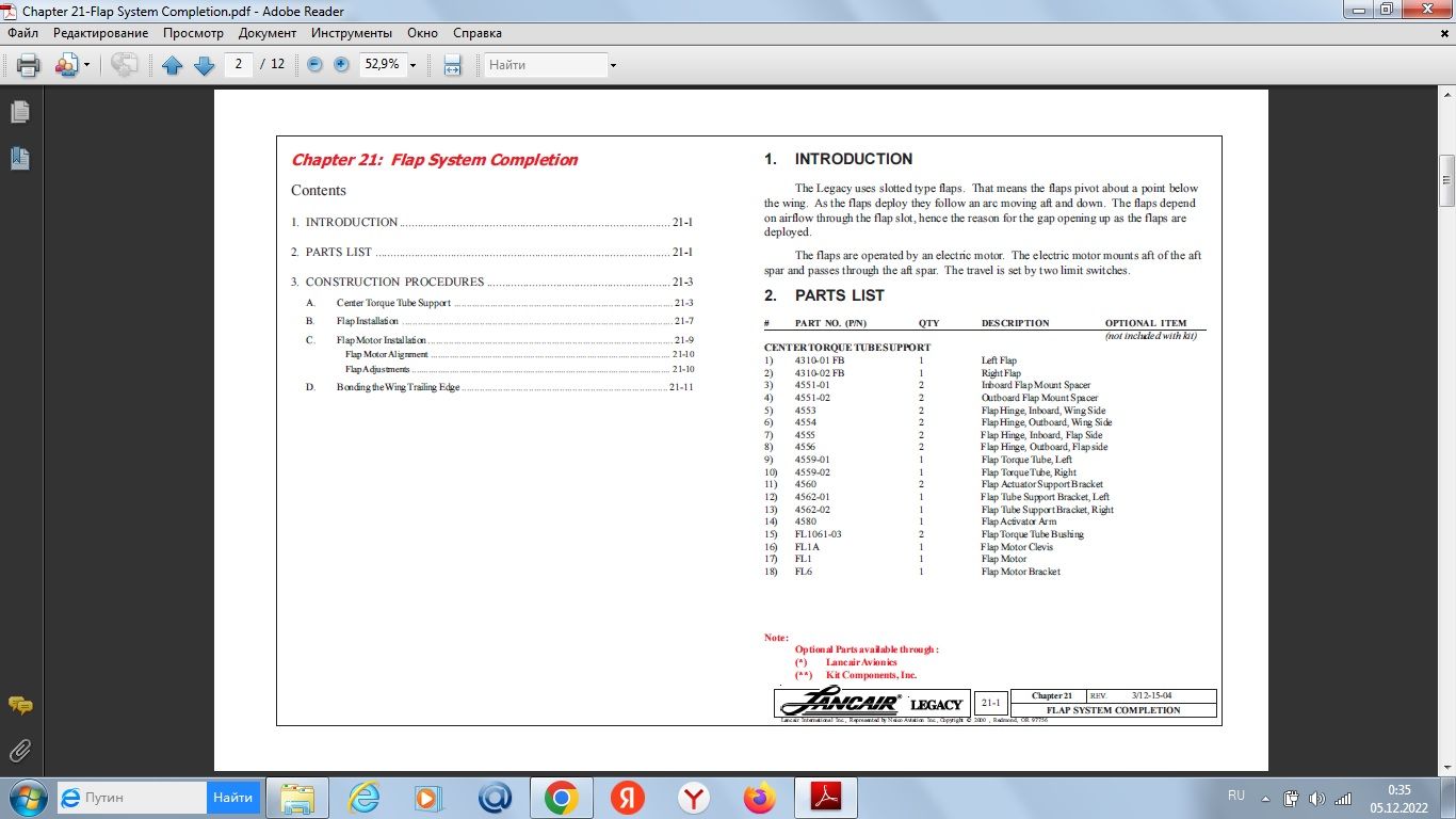

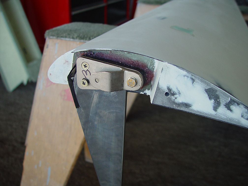

Да механизация видать солидная будет не как на учебке, а как на лайнере. Интересно к чему это усложнение? На мой взгляд обычные закрылки работают на пять, а эти явно для всестороннего увеличения Су при предельной нагрузке.
леха (magnum)
Aeropract.ru
Жуковский
таки тут обычные закрылки щелевые и есть, просто кронштейны побольше.
Malish
Волгоград

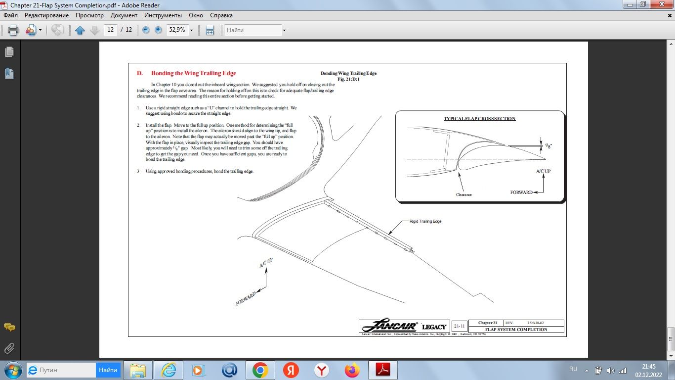

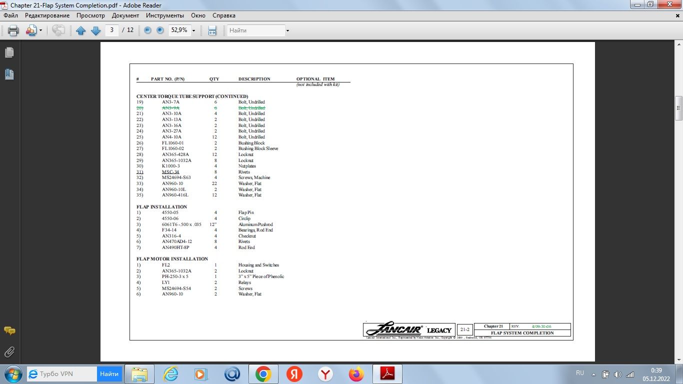

Обыкновенные щелевые закрылки, такие на многие самолёты ставят и даже на самодельные. Вот например самолёт-кит Lancair Legacy:
