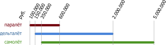

Стоимость покупки и владения.
На все три типа ЛА цены в определенной степени пересекаются. Сидел, думал как это описать, решил сделать небольшую... диаграмму? Как это правильно назвать не знаю, но зато наглядно. Учтите только, что тут я смешал цены и на новые, и на аппараты с налетом. Цены приведены только для порядка, ибо «кто ищет, тот всегда найдет»: можно и одноместный самолет под восстановление купить за 100 т.р., и дельт найти за 3-4 млн.
Если говорить об иностранной технике, то, спасибо таможне, к стоимости надо прибавлять еще порядка 45% стоимости машины.
Что касается стоимости владения, то здесь 90% техники сравнимо со стоимостью владения средней руки иномаркой. Правда, есть один нюанс, это связано с нашим уродливым законодательством. Борьба с этой диверсией для пилотов идет, но пока что этот нюанс не дает вздохнуть. Чтобы летать на полностью законном аппарате, требуется:

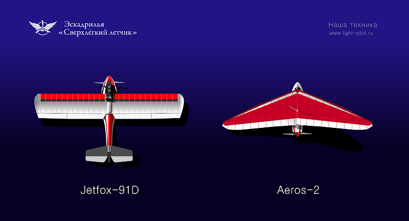

Поскольку я еще экранный дизайнер (не без гордости скажу, что эмблема СЛА-2014, дизайн сайта и раздаточный материал, который вы увидите на слете, сделан моей рукой — хотя бы немного приложу свои руки и мозги к таким значимым для АОН событиям!), то пока длилась эта нелетная зима, я нарисовал в векторе свой самолет и Костин дельталет. Не знаю куда это применить, я сделал небольшой «экранный постер», поделюсь им:
Это просто так, исключительно для «рисованного оживления ветки» :).
