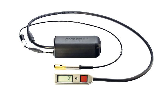

Все давно придумано и уже используется. Переписывай алгоритм срабатывания и система готова.
Например, страхующий прибор или AAD (automatic activation device) хорошо известный в парашютном спорте.
Выпускают такое несколько фирм CYPRES, Vigil и M2, может есть еще кто, я не очень в курсе.
Так вот недоверия среди парашютной братии я не заметил, практически по умолчанию ставят прибор и не парятся.
На мой взгляд, главный вопрос - это ложные срабатывания. В парашютной среде они встречаются, хотя и относительно редко. Техника совершенствуется и без того хорошая статистика улучшается год от года. Однако нужно понимать степень рисков.
Если откроется ранец во время набора высоты или слишком рано во время падения, то для парашютиста это проблема, но не критическая, чего не скажешь про дельталёт. Приземление под куполом даже на ровное поле влечет за собой дорогостоящий ремонт аппарата, а возможно даже травмы для экипажа.
А если кто-то будет готов лично потестить подобный девайс, то думаю CYPRES не откажется предоставить экспериментальный актуатор для подобного мероприятия.
Если кому интересно тут можно с руководством ознакомиться CYPRES https://www.cypres.aero/wp-content/uploads/2016/07/CYPRES_2_users_guide_Russian_2017-01s.pdf

"Переписывай алгоритм срабатывания и система готова."
А данные алгоритм откуда будет брать? Там внутри барометр стоит и больше ничего, этот барометр измеряет только атмосферное давление. Алгоритм это самое простое в данном девайсе.
Помимо барометрического датчика, там есть еще и софтина, в некоторых моделях софтина позволяет менять режимы.
Потому как свободное падение парашютиста, разворот с разгоном свупера и полет вингсьюта режимы похожие, но принципиально разные по своей сути, а потому трудно различимые для простого барометра.

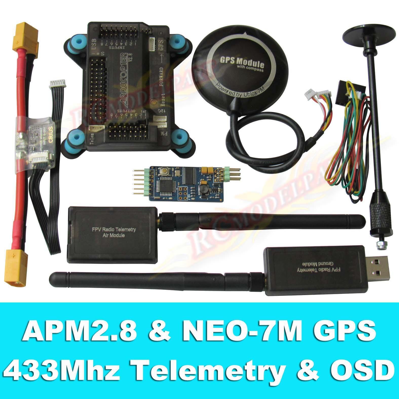

Я имею ввиду, что софтина должна получать данные от датчиков, для того чтобы понять случился кувырок или нет для этого нужен как минимум ДУС, которого в том приборе нет. Источник данных для таких приборов это сенсоры и датчики.
Согласен. У меня из прошлой жизни завалялся вот такой девайс, мне кажется здесь есть все необходимые датчики. Думаю можно сваять кое-что.
