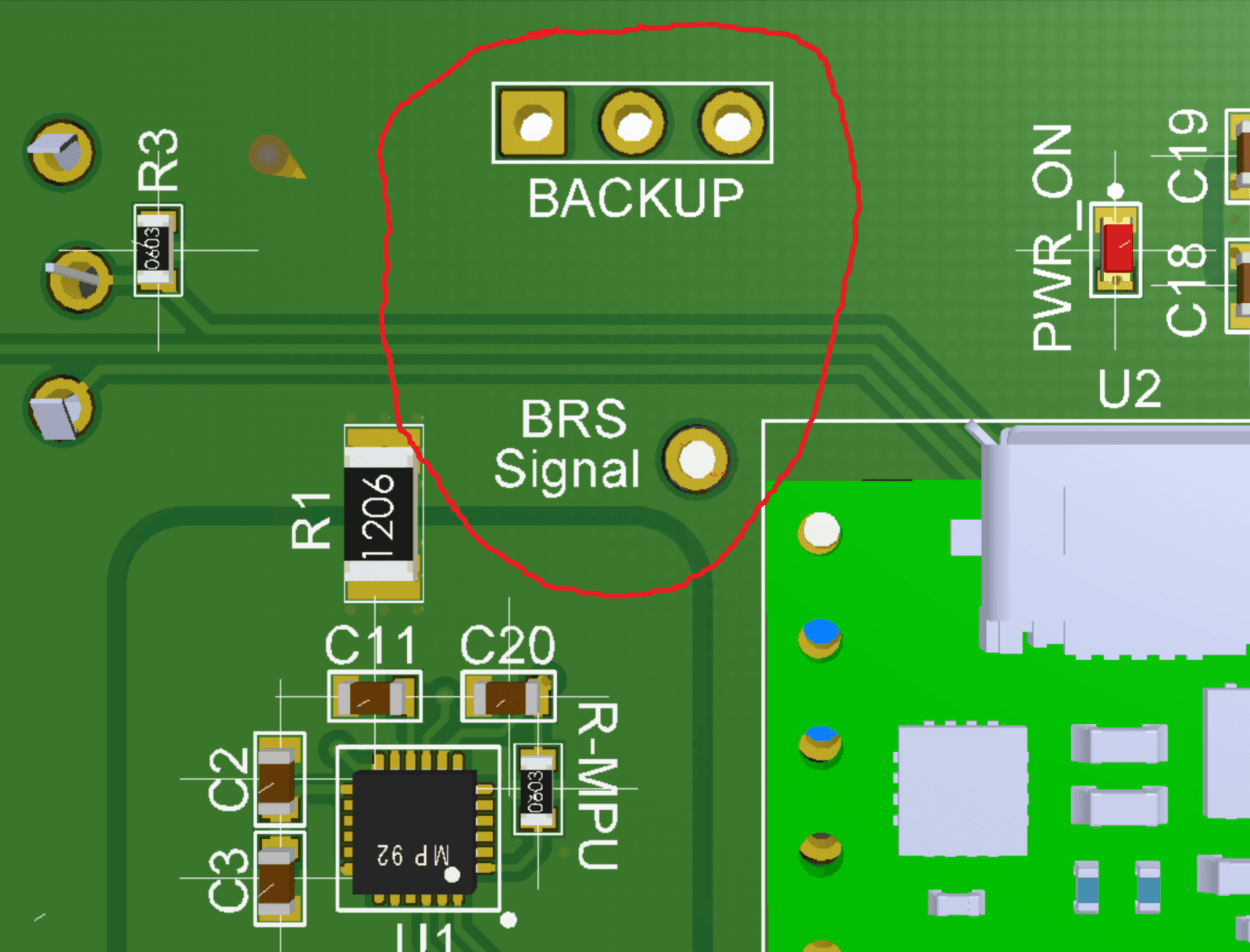

Можно и логику. Есть партномер схемы?
Щас проще контроллер на выходе. На входные ноги сигналы срабатывания от N устройств. Одна выходная нога - срабатывание. Как таковые шина данных и протокол не нужен.
Можно использовать например 3 таких одинаковых устройства они не тяжелые а срабатывание БПС должно происходить если сигнал приходит не менее чем от двух любых из них. Резервирование с голосованием.
Тоже об этом думал!
Scorpion-delta
Рожденный летать ползает стоя!
В общем добавил бэкап на плату ведущего и вывод сигнала для ведомого и заодно его подтянул к плюсу, чтобы не было ложного срабатывания
три устройства по 100$ ?
Это дорого?

Автомат запуска BRS уже давно реализован дешевыми самодельными гарминами, а еще они вот недавно вообще поставили автолэндинг из ненадежной самодельной электроники ;)

Если не ставить датчик скорости и дисплей то вполне можно уложится в 3000 рублей )))
