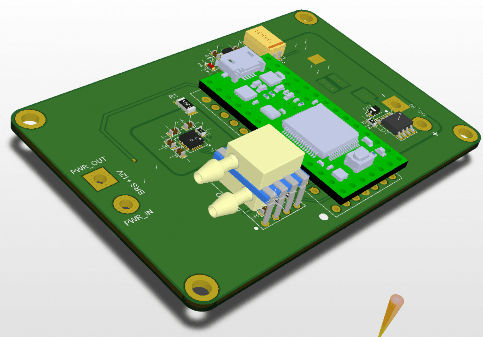

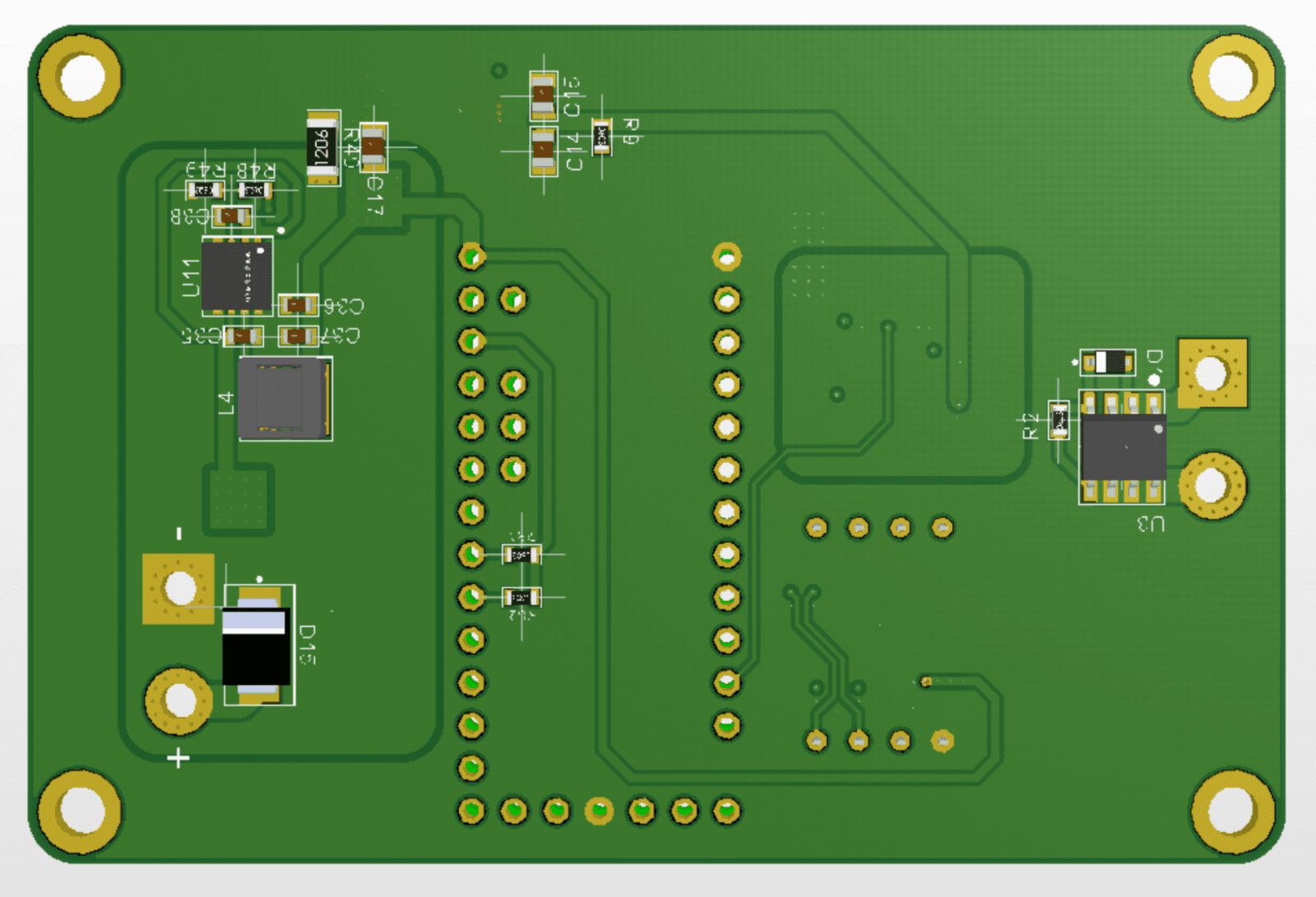

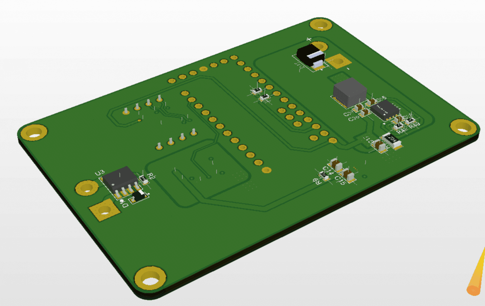

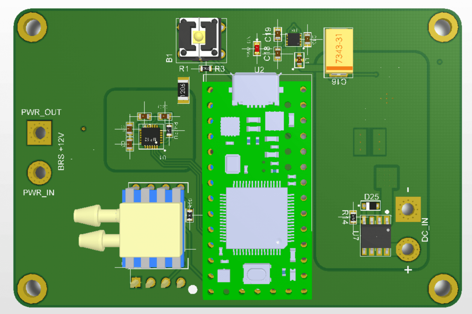

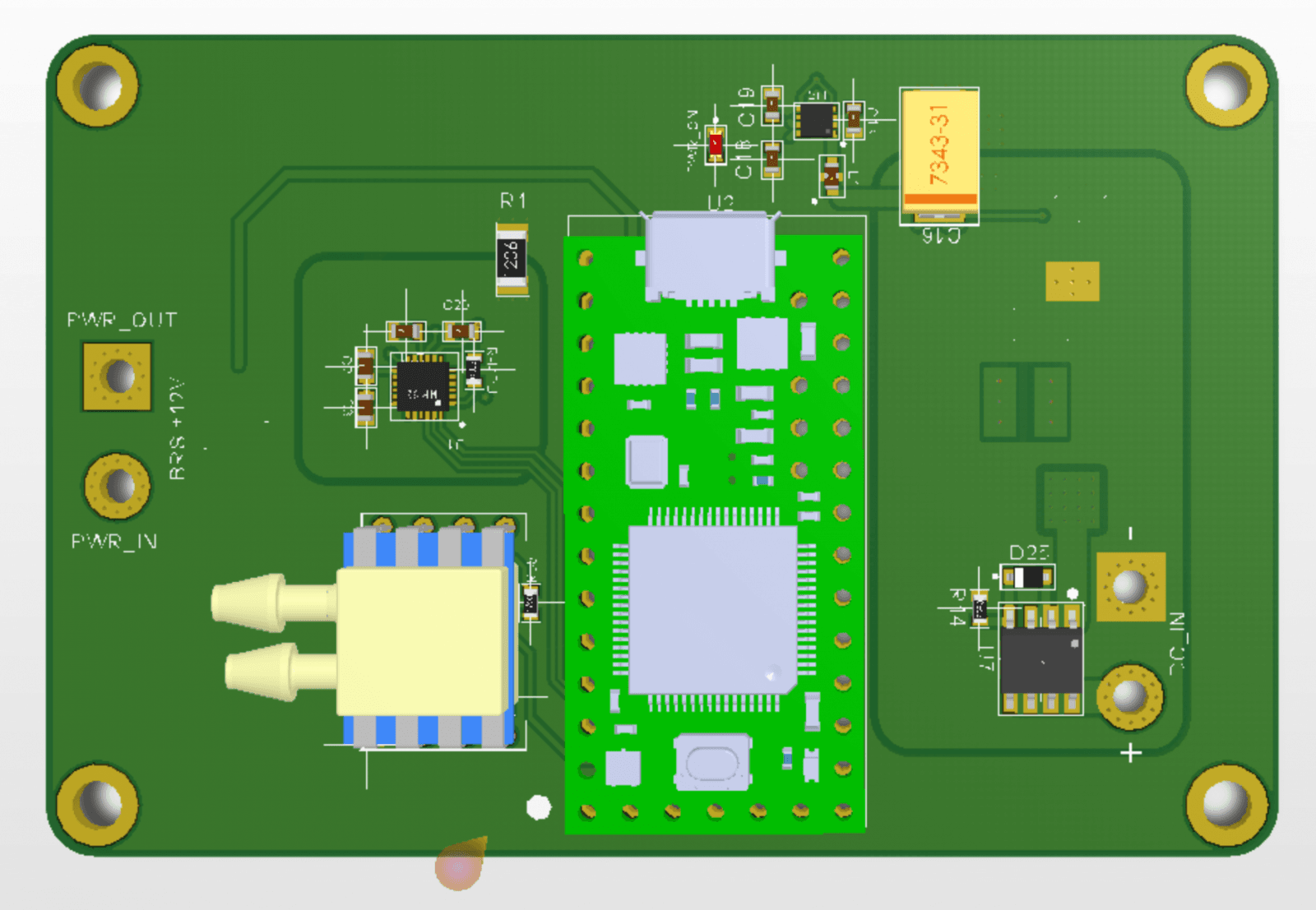

Размеры 50х75мм
Число слоев 4.
Цена платы 1$ при заказе от 100 штук или 2$ при заказе от 10 штук
Все компоненты есть на AliExpress
Ориентировочная себестоимость (не более) 5000 рублей (3500 рублей без датчика скорости).
Только тому кто будет собирать нужно позаботится о паяльном фене и жирном флюсе.
На входе стоит защита от переполюсовки и от статики.
Платой предусмотрена установка MPU9250 (необходимо установить резистор R-MPU) или ICM-20948 (резистор R-MPU не устанавливать)

TODO:
1. Раздельное управление питанием датчиков
2. SPI2 - освободить под OLED
3. Тумблер включения автоматической системы (в инструкцию)
4. Кнопка LVL на плату. Калибровка уровня.
ПыСы: Вывод значения приборной скорости на дисплей в качестве бонуса по SPI, зря что ли такой крутой датчик поставили ))).

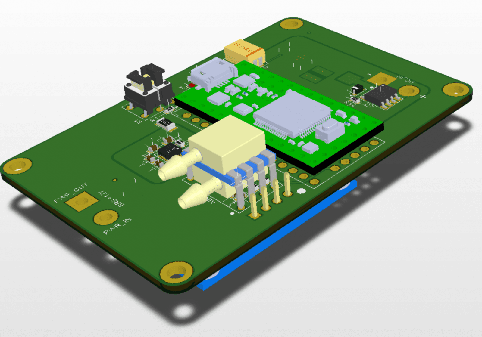

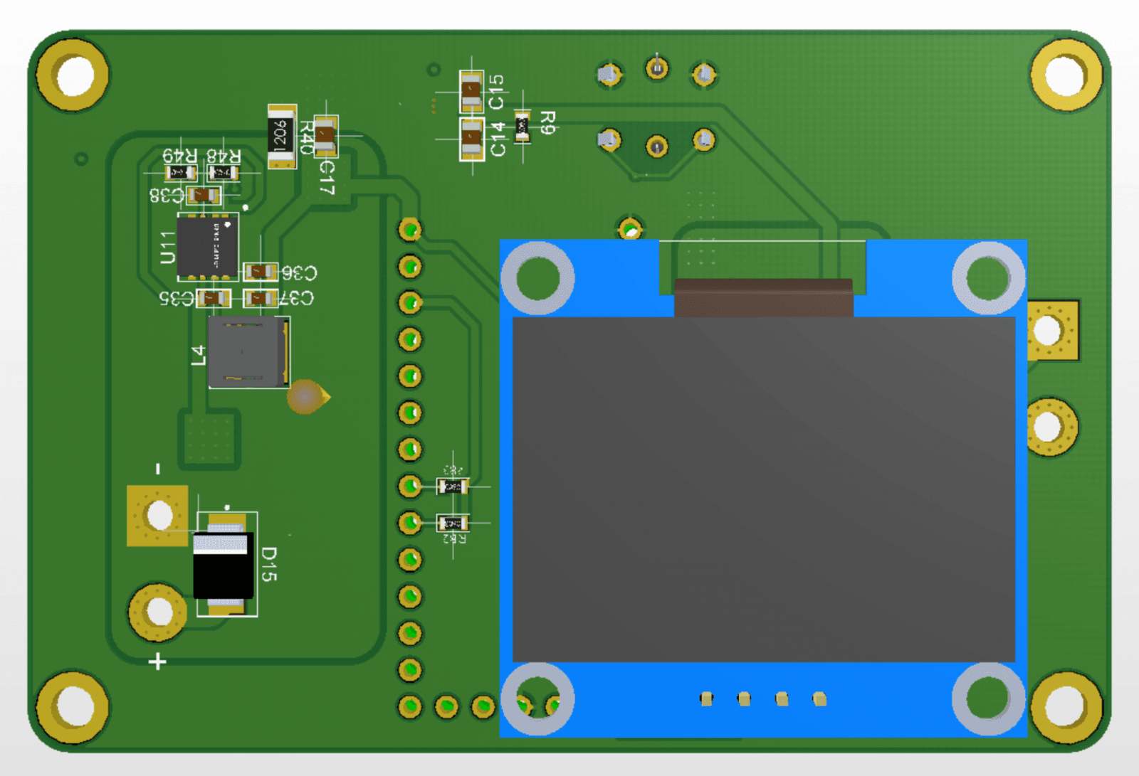

Добавил кнопку уровня и калибровки (мигает при калибровке)
Добавил ОLED дисплейчик 1,3 дюйма (опционально - можно ставить, можно не ставить)
Далее только код. (Почти ТЗ ниже)
Драйвера датчика инерциального модуля
Драйвер датчика дифф. давления
Фильтр позиционирования доработанный Маджвика
Расчет положения на кватернионах
Обработчик прерываний кнопки
Вывод данных в порт и на дисплей

Размеры 50х75мм
Число слоев 4.
Потом по возможности ссылки приложите на компоненты пожалуйста.

В чём рисовал сей девайс?
Все старался описать в шапке. Проектировал в SolidWorks PCB (aka Altium Designer).
Да выложу Bill of materials вместе с проектом и всеми исходниками.
Снимаю шляпу перед автором ветки. Однако, не могу не задать занудного вопроса. Про ложное срабатывание. Возможно ли оценить его вероятность? Вся эта электроника, стоимостью в пару долларов, будет подвергаться периодически разным неблагоприятным воздействиям. Вибрации, удары, перепады температур, влага. Как и все приборы на дельталетах. Для БПС ложное срабатывание недопустимо. Так как оно смертельно опасно. Возможно ли застраховать данную технику от появления ложного выходного сигнала?
Если только Каско. ))))
Да, пожалуй термин о страховке звучит забавно) Но я говорю о технических мерах. Например, это может быть логика задержки. Либо логика повторной проверки сработки датчиков, может быть дублирование датчиков. Либо ещё что-то. Думаю это важно. Для БПС ложная сработка страшнее отсутствия правильного срабатывания.

Добрый день можно задублировать еще одним ДУСом, например ICM-20648. Все ДУСы с температурной компенсацией дрейфа, плюс коррекция программная по другим датчикам, ложное срабатывание маловероятно, если надежно закрепить на виброопорах само устройство. Стоимость уже приблихилась к 100$ или 6000 рублей.
Перепад давления, температур и влаги не страшны если залить компаундом, например. Вибрация фильтруется математическими методами. ДУС и акселерометр имеют три степени свободы (три оси измерения). Возможно предусмотреть достаточно надежный алгоритм с задержками и прочими проверками, но тогда скорость срабатывания уменьшится и шанс на спасение будет соответственно уменьшаться. Также установлен датчик воздушной скорости c температурной компенсацией, который вносит свою лепту надежности определения аварийной ситуации.
Предлагайте идеи постараюсь реализовать.
Если ложное срабатывание БПС смертельно опасно, то лучше бы её не ставить тогда вообще. )))
Данное устройство я думаю можно попробовать обкатать сначала на БПЛА, например квадрике с функцией фронт флип и на самолетном типе с возможностью плоского штопора. Но у меня таких нет.

Можно использовать например 3 таких одинаковых устройства они не тяжелые а срабатывание БПС должно происходить если сигнал приходит не менее чем от двух любых из них. Резервирование с голосованием.
дима043
первым делом дельтапланы...
Киров
Тогда нужно еще шину данных и протокол общения ставить.
Зачем ? Можно же объединить выходные сигналы срабатывания Да/Нет с помощью обычной логики на элементах И-Не... Либо на микроконтроллере по сигналам на входных ногах.
