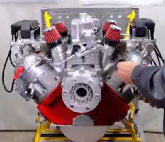

Вот еще один образец Алексей Геннадьевич для коллекционирования: Новосибирская компания "ЗК-Мотор" создала некую линейку из двухтактных крейцкопфных авиационных двигателей - ЗК-2000, ЗК-4000. Крейцкопф по сути внутри поршня. И одно кольцо , интересно сколько оно без "смазки протянет", разработчики утверждают что ресурс 1000 моточасов. Представляю сколько потрачено денег и нервов... но мне кажется что ребята не тот выбрали путь.

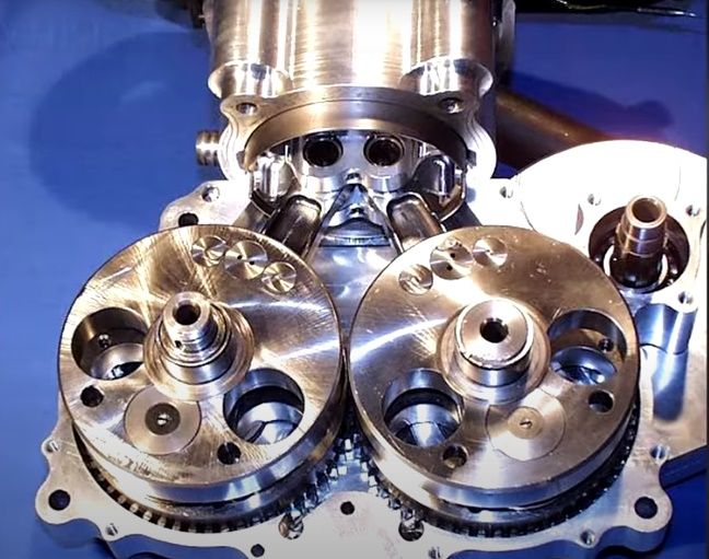

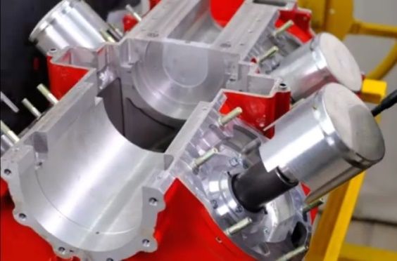

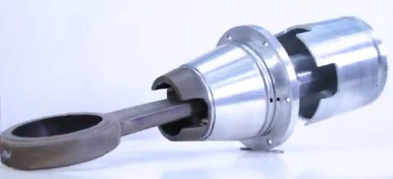

Так и не понятно — у них у двигателя "Модуль-Д" (ЗК-2000) коленчатый вал алюминиевый как и у "Аэроэндуро" (ЗК-4000) или стальной???
И шатун у двигателя "Модуль-Д" (ЗК-2000) алюминиевый или стальной??? тот же вопрос относится к штоку-ползуну???
Или у кого получится дать ссылку на видео двигателя "Модуль-Д" (ЗК-2000)???!!! (поисковики искать не хотят)
Не надо так вибрировать, даю вам ссылку на видео: (4) Видео-запись (ЗК-2000).mp4
И вот еще что, на представленном образце используются консольные шейки (шатуны не разъёмные), не удивительно, что 10 часовые испытания мотору не удалось пройти. Не хочу накаркивать, но в будущем этих командос ждет жестокое разочарование, "свободные" деньги имеют тенденцию всегда когда-нибудь заканчиваться.

Спасибо, Игорь Петрович!
Видео открылось в момент — не понятно почему поисковики по этим же ключевым словам так это видео (ЗК-2000) и не смогли вывести!?
Увы — ничего особо нового увидеть не удалось, т.к. практически многие основные его узлы сродни конструктиву (ЗК-4000) "Аэроэндуро", видео про который - тьма.
Единственная "новизна" это конструкция крейцкопфа типа "а ля ругер".
Жаль, что конструкторы не опробовали "кривошипный узел с консольными шейками, шатуном и конического вида направителем", выполненными из магниевого сплава — "убили" бы сразу ТРЁХ зайцев:

А потому что это видео с моего личного "облака", куда я его и закачал, а не с интернета. О проекте могу лишь сказать следующее, нежизнеспособная конструкция, консольные шейки работать не будут. Да и вообще, при детальном рассмотрении, одни косяки - от непрофессионализма. Сжигание ресурсов и только.
Вот этот самый крутой дизельный мотоцикл имел консольные шейки. И вроде как, погубили этот мотоцикл не шейки а его цена. Меня эти консольные шейки тоже удивили.
Я думаю что вы ошибаетесь, на вашем рисунке показано сечение по шатунным шейкам, а на моем, из того же фильма обычные колена, и никаких консолей. Просто вы не заметили.

Да, я видел этот фрагмент в фильме, но пришел к выводу, что в конечном варианте они остановились именно на консольных шейках. Правда фото этих консольных шеек не было. Может Вы и правы!
... О проекте могу лишь сказать следующее, нежизнеспособная конструкция, консольные шейки работать не будут....
Воодушевляет сам факт того, что консольные шейки кривошипов, выполненные из алюминиевых сплавов, не поотваливались сразу после запуска двигателя в работу. А нагрузки там на каждую шейку, судя по мощности каждого цилиндра, не малые —50 л.с.!?
