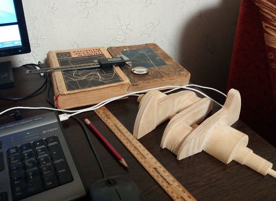

По поводу коленвала из алюминия. Пока ничего не считал, но появилось желание проработать этот вопрос. Если не пройдет, значит не пройдет.
Коленвал у меня короткий, если делать его из алюминия, то проблемы напрессовать на опорные шейки стальные кольца (наружные обоймы от подшипников подходят) не проблема. А шатунные шейки оставить алюминиевые, но из шатунов убрать вкладыши, поверхность отполировать.
В результате, в моем конкретном случае диаметр шатунной шейки возрастает до 60мм, и это при цилиндре 92мм.
А теперь про технологию, о которой Вы заговорили.
Кто мне будет отливать коленвалы из ВЧ? Отпадает. Да и смысл чугун. Его не облегчишь толком, и двигатель теряет смысл, потому что не пройдет для аппаратов 115. Масса в данном случае - важнейший, решающий критерий.
Теперь сталь. Чтобы выточить мой КВ из целого круга, то нужна заготовка 200мм в диаметре и 240 длиной. Представляю, как я буду заталкивать 60-ти килограммовую заготовку в свой хоббийный станок, чтобы осталось от нее 6 кг веса. Сколько же я ее грызть буду???
Другой вариант, что я сейчас делаю. Выточить КВ из отдельных элементов, закалить, отшлифовать и собрать на прессовую посадку. Как делают КВ Уралов или тех же Ротаксов. Но прессовая посадка добавляет килограмм веса и по факту говниццо. Лично мне вообще не нравится. Делаю чисто пока так, типа дальше видно будет.

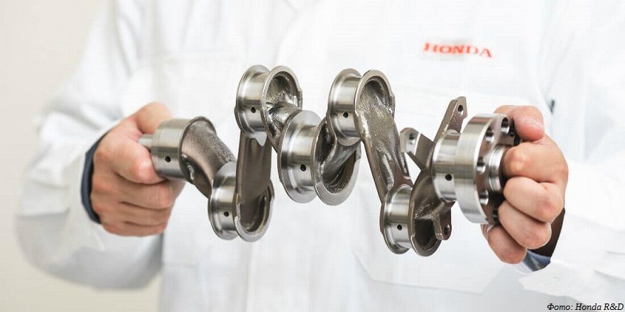

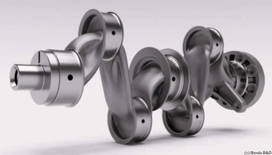

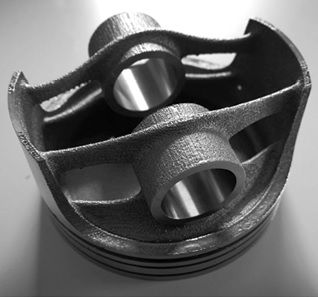

Топологически оптимизированный коленвал Хонды изготавлен печатью на 3d принтере. Шатуны и поршни тоже в 2+ раза легче полученных классическими технологиями.
