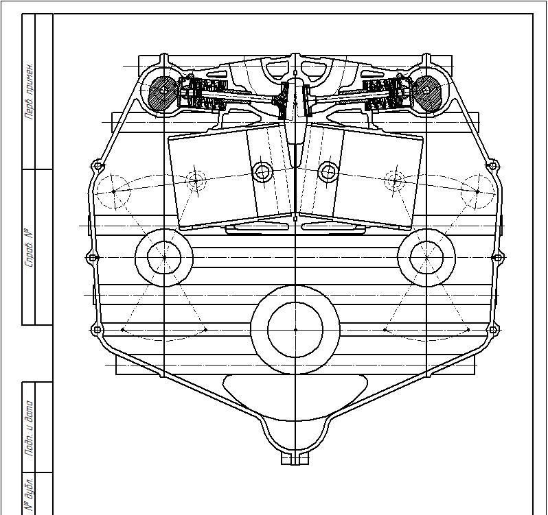

Альтернативные варианты кинематических схем авиационных двигателей
Двухлитровый V8 = плавная работа. Редуктор скажет спасибо! Сам про такой думал на базе колена от Волги и поршней от Жигулей.
Здесь совсем другая история. Поршни работают парами, поэтому редуктор окажется обманутым.

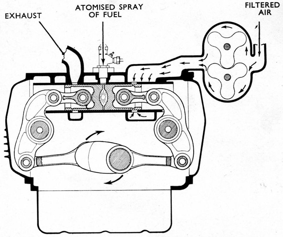

Думаю на картинках выше что-то среднее между этим видео и этим наброском.

Ваша представленная схема поршневого газораспределения давным давно используется. Например дизель 10Д100. Только там 10 цилиндров и два коленвала.
И, кстати, т.к. выпускное окно открывается раньше (как и у Вас), то двигатель, можно сказать, пятитактный.
А вот эти аццкие коромысла в приводе КШМ - создадут массу проблем. В 10Д100, который уже лет 50 трудится на тепловозах - два коленвала. Верхний и нижний. Синхронизированы между собой валом на конических шестернях. Продувка - турбокомпрессором. ОГРОМНЫМ. Ну там и лошадок аж 3000.
Из-за такой сложности - никакого выиграша в нём нет. Ни по массе, ни по удельной мощности в сравнении с 4-х тактным, классическим 5Д49 той-же размерности.
Зато очень большая шумность, расход масла, ресурс и меньшая общая надёжность.
Из-за Ваших коромысел выигрыша в массе то-же не будет. Огромный картер, сами коромысла, их оси...
Вообще в мире прижилась и успешно эксплуатируется только одна разновидность "серъёзных" двухтактных моторов. Но там и клапана ГРМ есть и наддув и крейцкопфы... И размерами они с 5-и этажный дом. Зато с КПД до 70% и ресурсом 20 лет.

Схема со 170 градусами развала цилиндров, напоминает изобретенную в 30 годах схему Цоллера с парными цилиндрами - нежизнеспособная экзотика, с неизвестно зачем туда встроенным объемным нагнетателем. Я уже не раз говорил, и повторюсь снова, для четырехтактного ДВС со встречно-движущимися поршнями ( что по терминологии не всем понятно, зато верно) или по научному, с противоположно движущимися поршнями, нужно гильзовое газораспределение, клапанный привод ему противопоказан. Кроме того, балансирный механизм управления движением, это сильно нагруженные кинематические звенья.
Схожие схемы с разными обозначениями, типа ДПН23/2Х30, 10Д100, 78Г, имеют одну размерность 23/2х30, с количеством цилиндров от 10 до 18 , да и работают хорошо, не недолго. Моторесурсом порядка 500 моточасов до переборки - никуда не денешься - статистика. А если вспомнить Юнкерса с моторами серии ЮМО, то их моторесурс никогда не превышал 1000 моточасов, при этом на сборке ЮМО работали механики высшей квалификации, сегодняшние кадры с ними даже близко не сопоставить.
...эти аццкие коромысла в приводе КШМ - создадут массу проблем...
Если речь про двигатель Commer TS3 и ему подобные
то благодаря этим коромыслам снижается давление поршня на стенки цилиндра. Конечно масса возвратно-поступательно движущихся деталей больше. Но для трёхцилиндрового двухтактного низкооборотного дизеля приемлемо. Хотя низкооборотный - это относительно. Крутился он бодрее чем М-11 🙂
Серийно выпускался аж 14 лет. Значит всё с ним было хорошо.
Ага. Только ради снижения давления поршня на стенки городить ТАКОЕ. Проще шатуны длиннее сделать.

Свят, свят, свят! Это не мое.
Видео нашел в Ютубе, картинка самого Алексея Геннадьевича К.

Ну дык поршень идёт вверх - у него такт сжатия, а под ним - расширение (разряжение) в продувочной камере, открывается клапан, потом поршень идёт вниз и часть смеси хочет вылететь, продувочные окна ещё не закрыты. Тут клапан и срабатывает. Потом открывается выпускное окно, потом перепускное и сжатая в продувочной камере смесь - залетает в надпоршневое пространство.
Этой схеме сто лет в обед. Позволяет поднять мощность двухтактника. Бывают лепестковые клапана вообще с механическим приводом. Надёжность - на уровне.
Вот только в классическом 2-х тактнике в качестве продувочной камере используется картер коленвала, потому бензин с маслом а у чудоизобретателей отдельная камера в цилиндре под поршнемс крейкцкопфом через неё. Ниже неё - шатун, выше - поршень.
Ага. Только ради снижения давления поршня на стенки городить ТАКОЕ. Проще шатуны длиннее сделать....
Ага. Оппозитному мотору со встречно-движущимися поршнями нехватало ещё и длинных шатунов, да ещё и с двумя коленвалами на концах, горой противовесов на коленвалах и угловыми редукторами. Тоже проходили такие кракозябры.
