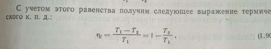

Эти выкладки термического КПД ложны. эти формулы на практике никогда и ни где не работают.
Карно это лженаука в чистом виде.

От применяемой кинематической схемы зависит очень многое, ничуть не меньше чем организация рабочего процесса.
от кинематической схемы зависят только потери на трение и больше ничего (если не рассматривать конечно разные условия сгорания топлива в камере сгорания)
