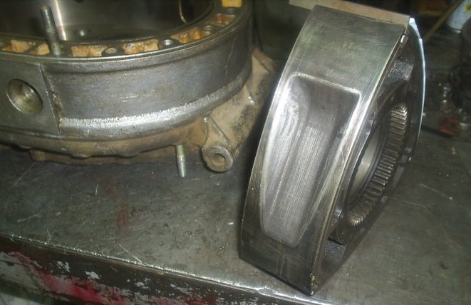

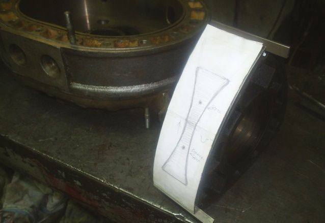

И всё же... вот Саксовский ротор в натуре (Образ 1), следующий образ (Образ 2), моя интерплитация. Почему она такая, дело в том что при узкой камере сгорания у статоров перегреваются и даже осыпаются углы по оси малой трохоиды (в районе свечи), из-за потока газов перетекающих через изгиб по оси малой трохоиды вблизи боковых стенок (вы посмотрите насколько пламя , т.е. "температура" подбирается близко на штатном роторе к боковой стенке). Поток газов нужно по максимуму отодвинуть в центр камеры сгорания, что я попытался и изобразить. Т.е. камера сгорания требуется не бочкообразная а с сужением (в обличье сухофрукта). Соответственно при выталкивании заряда из задней части камеры, сужение поможет ускорить процесс смешивания и догорания там, где это требуется.

И напоследок. В исправленной геометрии, камера раскрывается раструбом, что позволит потоку горящей смеси захватывать и слепые зоны в основном объеме, а при штатном роторе поток газов спроектирован с сужением к центру апекса, и углы как бы выпадают.
В Маздовском моторе перемешивание заряда еще хуже. "Корыто", в котором горит смесь заканчивается горкой, через которую в основной объем изрыгается пламя, оставляя большой слепой карман в районе апекса, отсюда не удивительно, что смесь горит чёрте как.

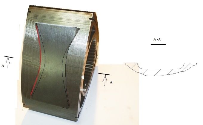

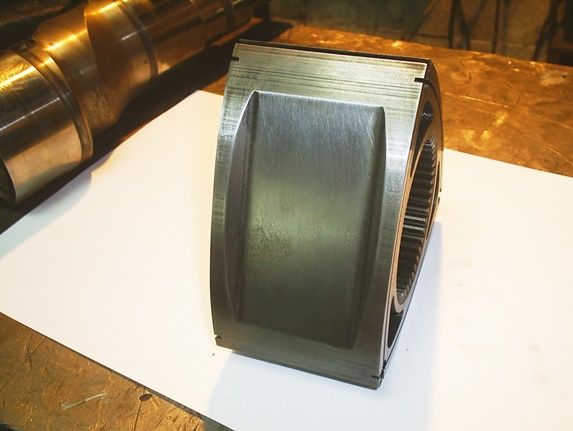

Следующий момент. Чем чревато увлечение узкими роторами. Смотрим на тупиковое решение одного из вариантов ротора конструкции ВНИИМОТОПРОМа. Что известно точно, на этом роторе камера сгорания подходит близко к боковой стенке, и в период максимальных температур плавит углы статора (попозже найду статор и покажу как это выглядит в натуре). Поэтому в этом варианте также требуется отвод потока перетекающих через ВМТ пламенных газов как можно дальше от боковых стенок, по типу того, что я нарисовал.

P.S. Вытеснение заряда в середину ротора, и экранирования телом ротора самого горячего сектора статора (от действия пламенных газов) снижает теплонапряжённость зоны вокруг свечей зажигания.

Следующий момент. Чем чревато увлечение узкими роторами. Смотрим на тупиковое решения одного из вариантов ротора конструкции ВНИИМОТОПРОМа. Что известно точно, на этом роторе камера сгорания подходит близко к боковой стенке, и в период максимальных температур плавит углы статора (попозже найду статор и покажу как это выглядит в натуре). Поэтому в этом варианте также требуется отвод потока перетекающих через ВМТ пламенных газов от стенки, по типу того, что я нарисовал.

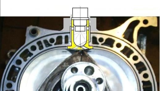

Вот к примеру вариант с предкамерой.
