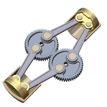

Альтернативные варианты кинематических схем авиационных двигателей
...двух-коленвальная схема, она идеально реализуется для оппозитного мотора...
правые шатуны должны крепиться в те же точки что и левые.

- я не моторист механик, мне простительно. это во-первых. доколебаться можно и до столба. v-образный с развалом 180.
те же яйца только в профиль, тот же хер в другой руке - эти поговорки вам понятны?
- отсутствие пространственного воображения это получается всё-таки у вас.
- почему вы считаете что фазы "кривые". в чём жешь их "кривизна", может в том что они не соответсвуют классике, или определению
из википедии? (рукалицо)

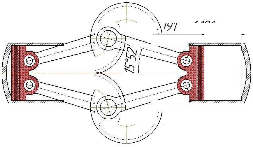

...почему вы считаете что фазы "кривые". в чём жешь их "кривизна"...
Фаза впуска:
первый цилиндр - 188,1°
второй цилиндр - 171,9°
Фаза сжатия:
первый цилиндр - 171,9°
второй цилиндр - 188,1°
Рабочий ход:
Фаза выпуска:
...идеально реализуется для оппозитного мотора...
Согласен. Идеально же 👍 Особенно для оппозитного с шатунами на одной шейке ваще огонь💪

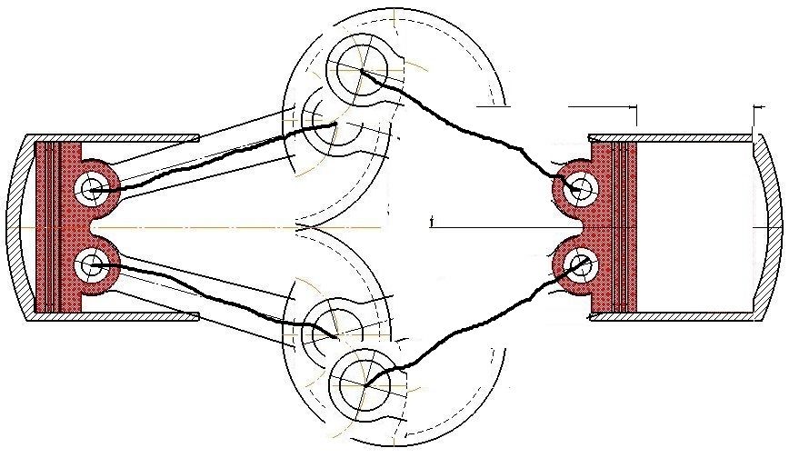

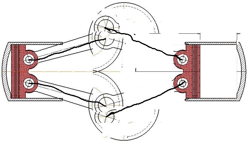

Фазы вы на чем такие основываете? это на фантазии похоже.
ходы поршней абсолютно одинаковые. что у вас с фазами за чехарда?

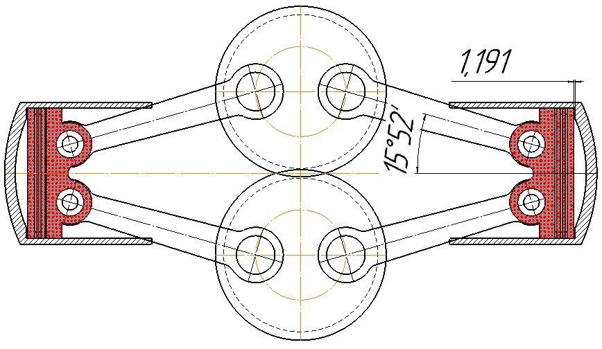

АААААА я понял. Конечно я не совсем корректно нарисовал. ну по смыслу сдвиньте крепления
на 16 градусов по ходу вращения и фазу совпадут. вот проблема-то.
Лиж бы поговорить. Немец. педантическая дотошность. Мы же идею обсуждаем или что?
шатуны не на одной шейке, шейки могут быть для каждого отдельные.
это не принципиально.
вы на кинематику неандрера смотрите. было 2 цилиндра.
теперь получается 4 цилиндра. ничего не изменилось.
2 неандера на одном валу. и всё. Вы какие-то проблемы ищите.
в принципе, оппозитник аналогично решается. я проблемы не вижу
сейчас мне еще расскажут что я на наброске не точно центра проставил 😎
И от этого суть идеи слепить 2 неандера непонятна, или геометрия у меня не складывается...

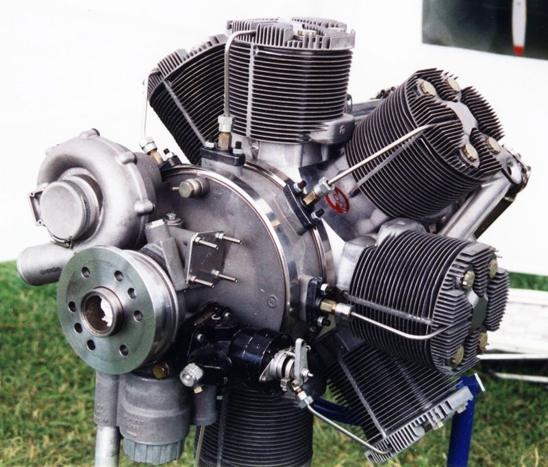

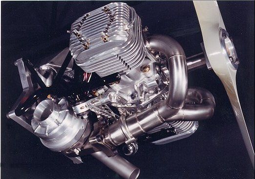

В инете случайно увидел, может интересно будет.
Вот тоже монстр. Судя по четному числу цилиндров двухтактник и с турбиной. Значит можно, судя по всему, ставить турбокомпрессор на двухтактник.
Жалко с другой стороны не нашел фото этого чуда.
Скорее это приводной компрессор. Наверно для двухтактной продувки тоже хорошо, но нужен непосредственный впрыск.
Как бы это вообще не дизель был.
Свой четырех-цилиндровый двухтактник тоже изначально как дизель рассматривал и с интересной кинетической продувкой, по аналогии с гидроударом только наоборот. Но потом успокоился. 😊
Для подобного двухтактного двигателя, мощностью 35-40квт расход воздуха будет 0.09-0.12кг/с. Давление наверно не выше изб. 50-80кПа, обороты ведь небольшие. Можно для продувки использовать приводной центробежный около 200м/с, но турбо проще.
Меньше! Как-то давно считал, какое давление возникает в кривошипной камере двухтактника. Получилось вообще что-то совсем мало, по памяти, около 0,25 ат. И это только в начальный момент перепуска, соответственно, среднее давление продувки еще меньше.
А заводить как? Пока турбина не раскрутится, она, скорее всего, будет душить двухтактник. Электромотором что ли перед запуском турбину раскручивать?
На танковом дизеле 5ТДФ делали комбинированный привод. На малых холостых компрессор крутился от вала, на средних, высоких - от турбины. Как там это было организованно не знаю. Видел лишь схему. ИП кажется ее выкладывал в нашей давнишней баталии. По мне так проще всего такую систему оргпнизовать на электроприводе, за что тогда как раз и выступал. Т. Е. турбина крутит генератор заряжая акб, а от акб питается мотор клмпрессора, ну и остальная электрика. Плюс в произвольном регулировании наддува. Хоть наихолостых дуй под завязку, хотьтна максимале снижай, чтобы не передуть лишку.
Тогда выбирать приводной центробежный. Может объединиться с системой воздушного охлаждения повышенного давления, площадь ребер можно уменьшить и другие плюсы с минусами.
