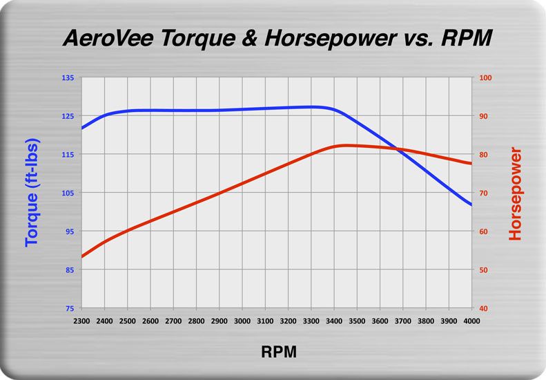

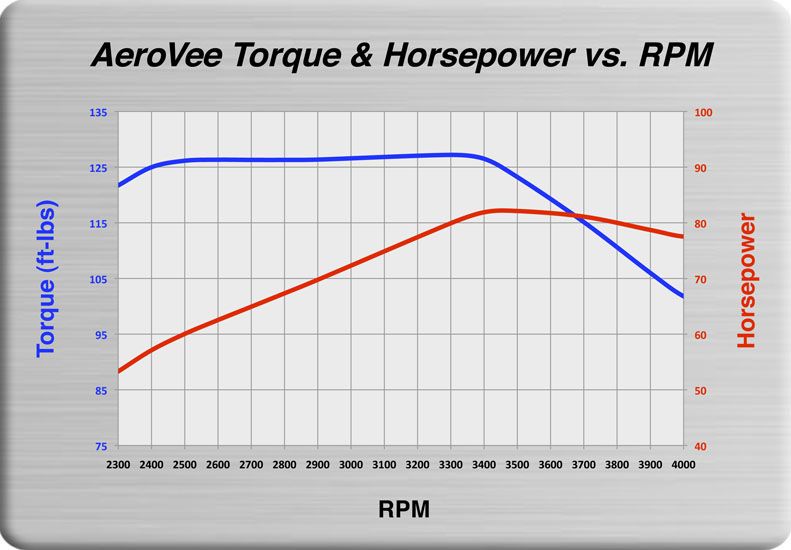

Тоже стоял перед выбором дешёвой альтернативы Rotax 912. Остановился на кит-наборе Aerovee 2.1, цена набора всего $7к. Сборка за 12 часов (по заверениям производителя). Максимальная продолжительная мощность 80 л.с. при 3300 об/мин, ресурс 1000 часов. В отличии от остальных автоконверсий на Aerovee нет редуктора, что повышает надёжность. Винт прям на коленвале, как у большинства чисто авиационных моторов. Правда из-за этого жалуются на ощутимо больший разбег из-за небольшого винта.
Конечно, как здесь уже говорили, для сборки и доводки нужен грамотный мастер. Уверен на этом форуме таковые имеются и не мало 😉
Ребят  Аэровью  не  плохой  мотор , трудяга,  но  если  брать  его  в  качестве  КИТАа  ,то  готовьтесь  к  некоторым  расходам  по  его  доводке.  Подводные  камни  присутствуют.  С  ним  довольно  успешно  летает  самолет  Сергея  Виноградова  СН-650  с  двумя  упитанными  гражданами  со  скоростью  превышающую  150  км/ч.  Однако  ОДНОЗНАЧНО  он  не  является  полноценной  альтернативой  912  мотора  и  наверное  не будет  никогда.
А какой максимальный диаметр винта допустим и какова стат.тяга?
По отзыву одного владельца, при двухлопастном винте диаметром 1,5...1,55 м тяга 110...120 кг. Больше винт не поставить, т.к. без редуктора уже на концах лопастей будет больше 280 м/с. Могу скинуть контакт, если нужно
Что-то не вериться в 80 л.с.
Скидываю с сайта, где продают Aerovee 2.1
    50,4 КБ · Просмотры: 177
Простая прикидка по формуле даже с "плохим" относительным к.п.д.=0,6, тяга 120кг при диаметре 1,55 соответствует[highlight] 43л.с.[/highlight]
Ротакс 80 л.с. при диаметре винта 1,55 даст 180 кг.( при диаметре 1,7м дает 190кг реально)
Видимо приведенные характеристики мотора с сайта являются рекламными.

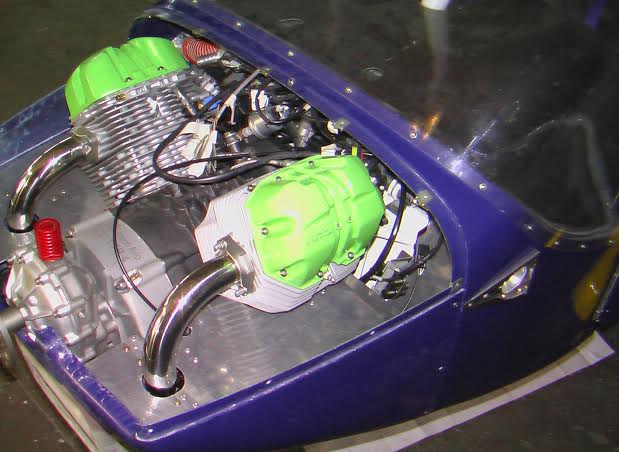

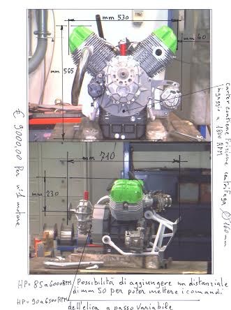

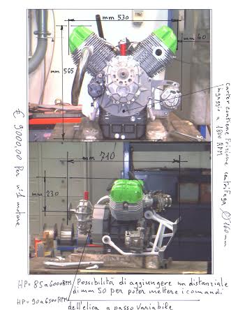

l motore Guzzi per un UL pu[ch242] essere il modello Breva 1100 a iniezione
da 89 Hp come quello che montiamo sul modello X Air Hanuman.
Il motore non ha bisogno di smorzatori in quanto la frizione centrifuga che
si innesta a RPM 1800 f[ch224] in modo che le eventuali vibrazioni siano superate
dopo questi giri.
Noi questi motori li forniamo gi[ch224] completi di riduttore e frizione solo da
installare
sull'aereo.
Per potenze maggiori abbiamo anche il modello turbo che eroga pi[ch249] di 130 Hp
La persona che parla inglese al momento [ch232] ammalata ( mia figlia )

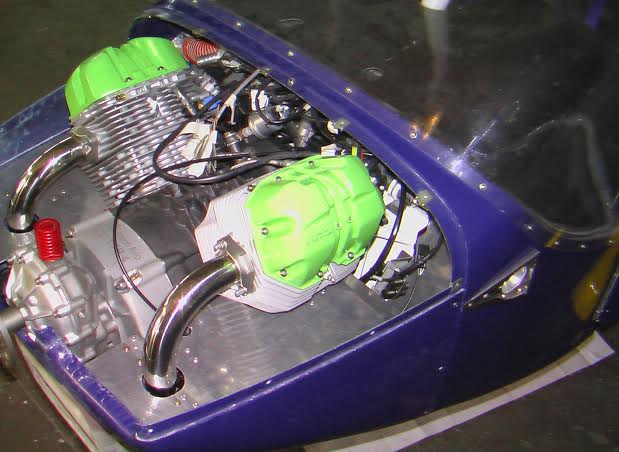

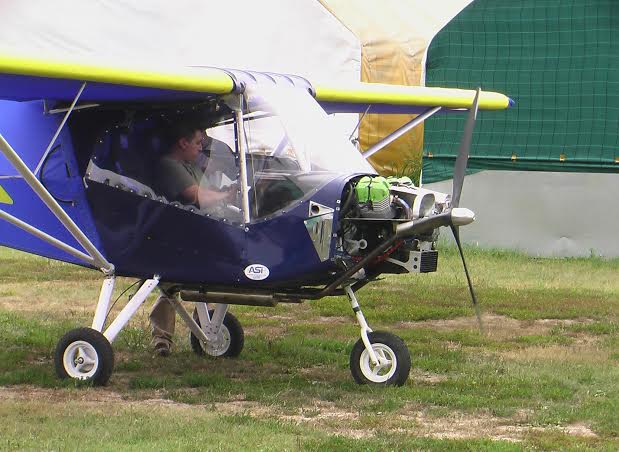

Allego delle foto con motore Guzzi Breva 1100
    103,2 КБ · Просмотры: 152
....как вставить несколько фоток объем небольшой чотоя туплю...
    46,4 КБ · Просмотры: 127

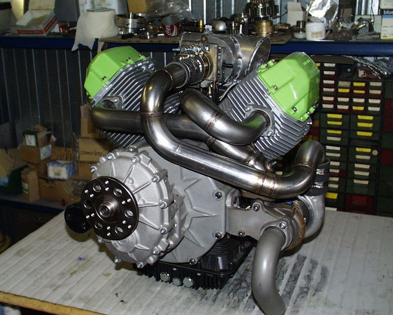

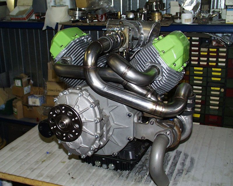

У меня переписка с Ренато , он говорит новый мотор  от Гуцци  (Guzzi) конверсирует в версию 80 и турбо 110 хп. ту еще под капотом   говорит что тоакой же летал на амеровских безпилотникахв Югославскую кампанию?!!!
    40,8 КБ · Просмотры: 132
@ Sergey S
По ходу он турбированный, на фото из поста #55 справа внизу явно турбокомпрессор, вверху, в развале цилиндров - "кастрюля". Нет? или это уже сами приколхозили?
