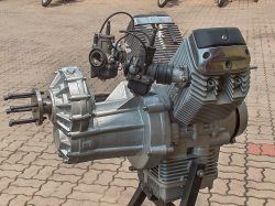

по Гуцци ... там конструкция интересная я спрашивал про редуктор ...Симонини..какой тишина ...и есть ли обгонная муфта ... тоже молчок, по опыту с БМВ Р1200 та мтоже крут монт ...ого, у Немцев муфта естьь....не надежно как то.
Уточню характеристики ...если ответит цена то ....9000 ойро.
Это польская конверсия в начале 2000 годов вроде...уже не делают 🙁

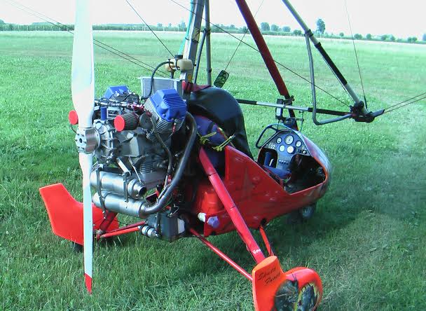

.......Foto BANC 108.JPG  Guzzi Breva 1100 con turbocompressore = rpm 6000 Kg di trazione 233
            Rotax 914 Turbo  rpm 5800  Kg di trazione 190
    Come gia detto il Breva 1100 [ch232] un motore a iniezione con gli iniettori sul collettore di aspirazione subito dopo
    le valvole a farfalla, ha due candele per cilindro,ovvero la doppia accensione.
    Il motore [ch232] completo di riduttore con relativo mozzo per l'elica,tra il riduttore e il motore c'[ch232] una frizione
    centrifuga che si innesca a rpm 1800, questo facilita la messa in moto in quanto il motorino di avviamento
    non deve trascinare anche l'elica.questa frizione toglie anche le vibrazioni del motore ai bassi regimi.
    Quando ci troviamo con temperature basse [ch232] un vantaggio scaldare il motore senza fare girare l'elica
    questo raggiunge prima le temperature dei cilindri e dell'olio.
    Noi normalmente decolliamo a rpm 6500 e voliamo in crociera veloce a rpm 6000
    La durata del motore dipende molto da come si tratta noi abbiamo un motore montato su di un deltaplano
    che [ch232] due anni che vola e presto raggiunger[ch224] le 500 ore  ( Breva 750 cc )

С турбиной при воздушном охлаждении не жилец.  :IMHO
Ну да, и двиг АН-2 "не жилец", и движки-"воздушники" боевых еропланов времён 2-й мировой  тоже. ;D
Воздушники требуют особо кропотливой доводки. А это сложно и дорого...
Если он грамотно доведён производителем, то грамотное же турбирование никаких гимморов не несёт.
Если, конечно, ставить вопрос об экстремальных ПИк(выше 0,5 бар избытка), то тогда да, нуну поковыряться, а иначе всё упирается лишь в подборе оптимума конструкции выпуска(до турбы). Тепловой режим СУЩЕСТВЕНН(О не меняется.
В 70-е было очень популярно строить аэросани и т.д. на основе тракторных "пускачей" ПД-8, ПД-10, тупо ставили головку цилиндра(с  оребрением) от "Планеты"(благо подходила как родная) и всё! Цилиндр оребрения не имел вообще! Работало.
Простая прикидка по формуле даже с "плохим" относительным к.п.д.=0,6, тяга 120кг при диаметре 1,55 соответствует 43л.с.
Ротакс 80 л.с. при диаметре винта 1,55 даст 180 кг.( при диаметре 1,7м дает 190кг реально)
Позволю себе не согласиться с такой оценкой! Отн. КПД =0,6-не "плохой", а вполне себе "средний".
Тяга зависит от диаметра в 4-й степени, и чтобы выдать 180 кг на месте, при оборотах 5600, коэффициент тяги винта 0,17. А это-4-х лопастный "тонкий" винт.
На "Аэровью" ставят обычно 2-х лопастные винты,у которых коэффициент тяги приблизительно вдвое меньше.
Что касаемо "альтернативноси"-таки да, он Ротаксу не конкурент, в связи с меньшей универсальностью. "Аэровью" может быть весьма успешен на скоростных самолётах (типа Сонекса) и мотопланерах в тянущем варианте. 912-й может применяться на чём угодно (включая вертолёт), невзирая на всю его требуху и "мочу в голове". 🙂
