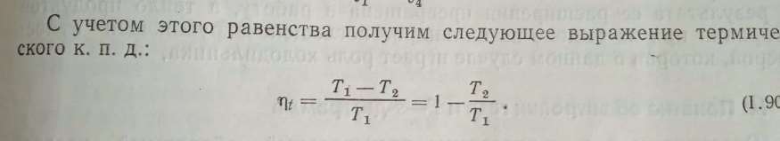

KarnoKul
Имею интерес к бестопливным бесшатунникам!
Стирлинг в варианте - поршневой с возвратно-поступательным движением никогда не доведут до ума. КПД до 35 % и все. Хотите мощность, нужны обороты. Будут обороты, меньше скорость теплообмена (ухудшение теплообмена) и массо- потеря РТ в мертвых объемах. Уменьшаем мертвые объемы (теплообменники), ухудшаем теплообмен. Находим компромисс- получаем заурядный двигатель и кучу проблем, которые съедают все преимущества.
КПД цикла Стирлинга, как и КПД цикла Карно, определяются разностью температур нагревателя и холодильника — известный факт.
Пока человечество не научится сжимать рабочий газ без сброса теплоты в холодильник – значимого увеличения КПД ждать не приходится! (ИМХО)
Попытки найти какие-то исследования возможностей сжатия газов без сброса и рассеяния теплоты сжатия - безрезультатны, либо "выплывают" уже известные патенты (но не подтвержденные работающими макетами или серийностью) с изменением химической формулы газа, посредством изменения давления и температуры газа в в рабочем цикле, и восстановлением, или с диссоциацией и саморекомбинацией молекул рабочего газа.
Похоже, совсем человечество на эту тему не думает!!!??? ИМХО

Владимир
это не факт а свидетельство отсутствия элементарных знаний того кто подобное утверждает
RVD
Не нравится определение, выскажи свою точку зрения, без перехода на личности.

Kanonier
Ну более точно - разницей температур на входе преобразователя и на выходе. И что бы эта разница (уже в вашем определении) была существенной "засовывают" рекуператор (регенератор). Без этой хрени 10-12 % КПД за счастье.
Всегда, поддержую утверждение А.Г.К. - главное рабочий процес. И конструкция должна быть подчинена этому правилу. Просто кинематика ничего не дает (ничего не выиграешь, правда ничего и не потеряешь), ну как правило "крохи" в мех.КПД.
Стирлинг должен иметь большие единичные переменные объемы, большие мертвые объемы(теплообменники) и "медленный" цикл. Вот тогда можно говорить о КПД до 70 %.
