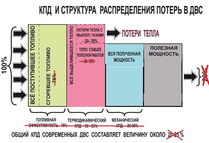

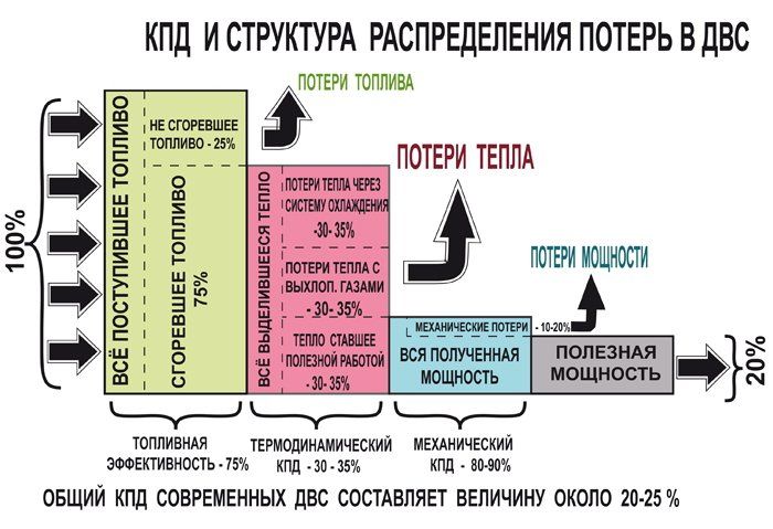

Вот две картинки. Первую я выцепил из интернета, вторая она же, но с моими коррекциями. Дабы посмотреть, что больше всего влияет на КПД.
Глядя на этот расклад, становится очевидно, что, к примеру, использование L-камеры явный шаг назад. Да, уменьшаются габариты двигателя, но какой ценой!
К сожалению, традиционный поршневой двигатель не позволяет существенно уменьшить эти потери. Если только не придумать материалы покрытия головок и днищей поршней, очень легкими, жаропрочными, с низкой теплопроводностью и блестящей поверхностью. Чтобы поверхность этих покрытий мгновенно адаптировалась к температуре газов. Тогда и потери теплоты будут мизерными.
А вот с роторниками есть одна компоновочка, где все эти вопросы решаются применением простых материалов. Но это уже другая тема.

Вот две картинки.
а какой двс подразумевается в этих картинках, если для летательных аппаратов или стационарный то так а если транспортного средства то это очень большое преувеличение, в самом деле под капотом двигатель под сотню сил а то и больше, а в среднем требуемая мощность составляет 3-5 лошадей, какой там кпд в 20 процентов будет
Это не ко мне, это к инженерам автодвигателей.
