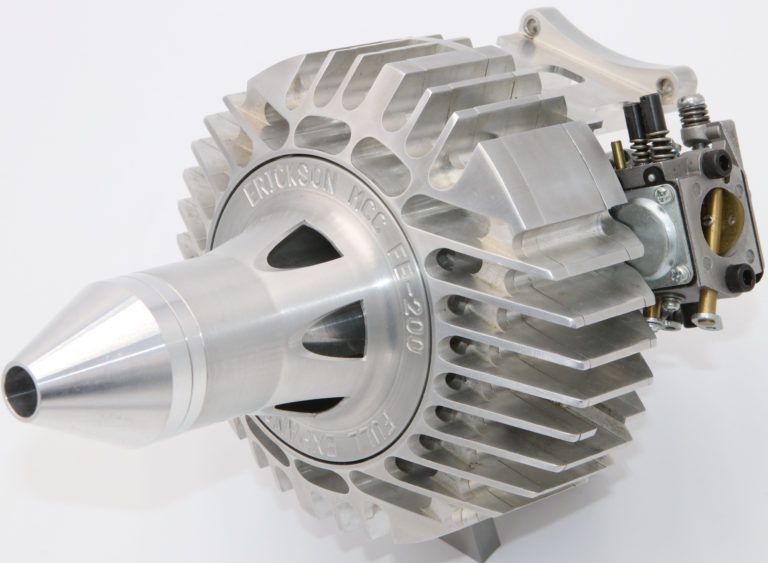

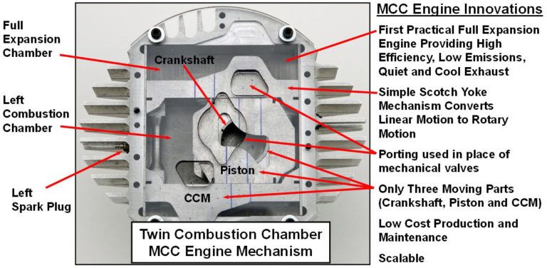

Бывают реально работающие моторчики с полным расширением типа
ericksonmotors.com/mcc-engine-innovations
Выхлоп едва тёплый
