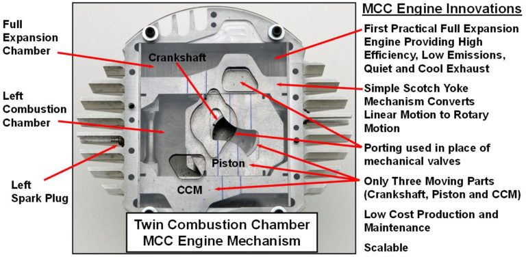

Не серьезен весь треп в ветке как сделать на коленке и без профильных знаний мотор лучше чем делают серьезные фирмы.
Этот модельный мотор выпускается и имеет очень низкий уровень шума и тепловой сигнатуры.
Другой пример. Сжатие 12 расширение 17
