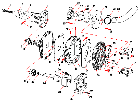

Вам должна понравиться моя старая идея ;) :
Барада
Краснодар
я видел. всё понравилось, за исключением того что невозможно уплотнить. слишком много движущихся частей и большой периметр
уплотнений. утечки будут колоссальные. нужно реализовать каким-то иным способом.
тот мотор в котором апексы стоят. выше рисунок. который не серьезный. там тоже масса уплотнений.
апексы вверх и вниз двигаются. будут коксоваться. как это работать будет долго непонятно.
