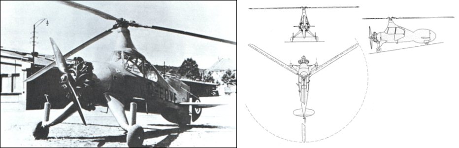

На первых безкрылых автожирах-тракторах с хвостовым колесом передние стойки иногда выводили чуть ли не в плоскость маршевого винта.

Основные стойки, на автожире-тракторы выносят вперед, для предотвращения капотирования, особенно при посадке. Это никак не связано ни с какими циркулями, поскольку посадочная скорость практически - ноль. Еще и колею делали шире, чем у самолета, от капотирования при боковом ветре...
Именно такая схема шасси (с вынесенными вперед стойками) была принята в 30-е годы на автожирах с непосредственным управлением. И, именно для, предотвращения капотированию, на применении способа взлета с отрывом хвостового колеса ( это не касается способа взлета с отрывом , сначала основных стоек, затем - хвостового) и, для безопасного торможения после посадки. Принята эта схема была еще и потому, что разрушения после капотирования автожира были катастрофическими, по сравнению с самолетами, и, восстановлению не подлежали. А ведь, первые автожиры, еще с крыльями, не имели большого выноса передних стоек.  Т.е., налицо - эволюция.
И, заметь Макс, ни слова об циркуле.... ;D
Это, из книги по истории создания и развития автожиров...
