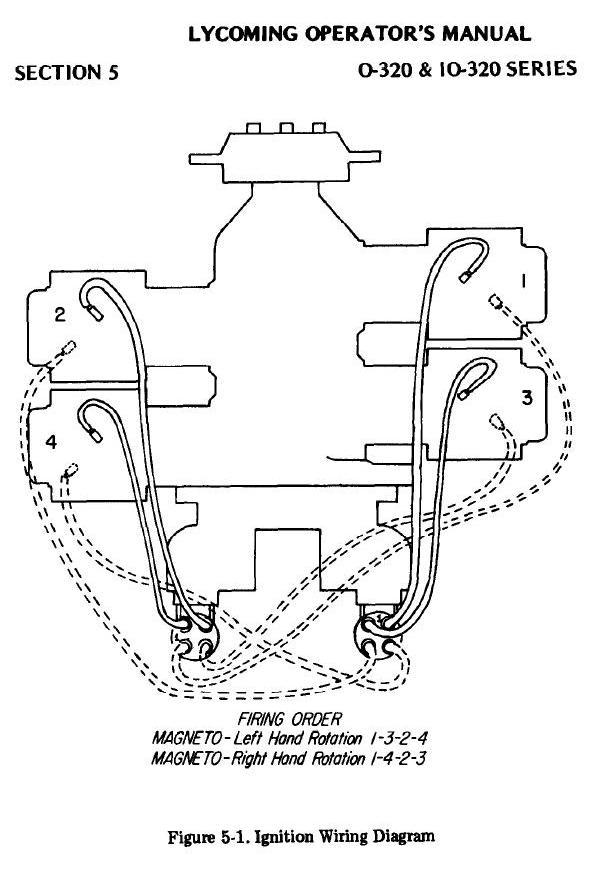

Знающие люди, подскажите, чем мотивировано распределние ВВ проводов, от левого и правого магнето на О-320.
Два провода с каждого из магнето идет на одну сторону, два на другую, имеется ввиду конечно же верхняя и нижняя сторона. Возможно ли подключение: одно магнето все "верхние" свечи, другое магнето все "нижние" свечи? Так вроде логичнее, и двигатель имеет "центральную симметрию" и выхлоп в одну сторону и тд.

А вы подумайте,при поломке одного магнето сколько будет рабочих цилиндров при этой схеме подключения и при предложенной вами.
Столько же, сколько и в оригинальной схеме. Сколько и с двумя магнето, то есть 4.
Вы ответили вопросом на попрос, возможно не вникнув в суть моего вопроса.
Мне не нужно домыслов, мне нужн ответ того кто знает, спасибо.

Это связано с процессом горения ТВС. Двойное зажигание выполняет множество функций и одно из них улучшение сгорания по направлению всей камеры сгорания. И если оставить или только верхние или только нижние, то вероятность перенагрева с одной стороны более высока чем при работе - слева верхние справа нижние, т.е. надёжность увеличивается.
Осмелюсь выразить свои мысли по этому поводу: Это связано с прижимной силой поршня к стенке цилиндра при рабочем ходе, т.е. Правый ряд прижимается к верхней стенке, левый соответственно к нижней. При отказе магнето фронт пламени распространяется из одной точки-верхней или нижней. Поэтому при таком распределении получается симметрично и вроде логично. Хотя если это и так, то все равно считаю, что без разницы откуда начнет гореть!(Лишь бы горело)  [smiley=wink.gif]
