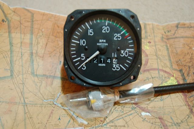

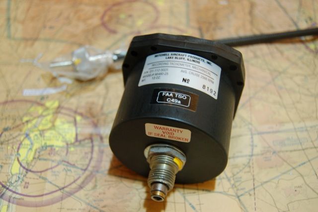

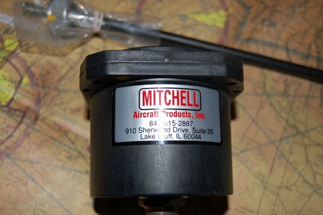

Хорошие тахометры Митчел. У меня сначала стоял большой, я на нем накатал больше 200 часов и продал. Поставил себе поменьше, поменял тросик, работает как часы. Если будете покупать, обязательно надо отмерить точные размеры приводного кабеля, иначе стрелка будет дрожать.
Про модификации и маркировку не знаю, у меня Лайк 320й, фотки прибора прилагаю.

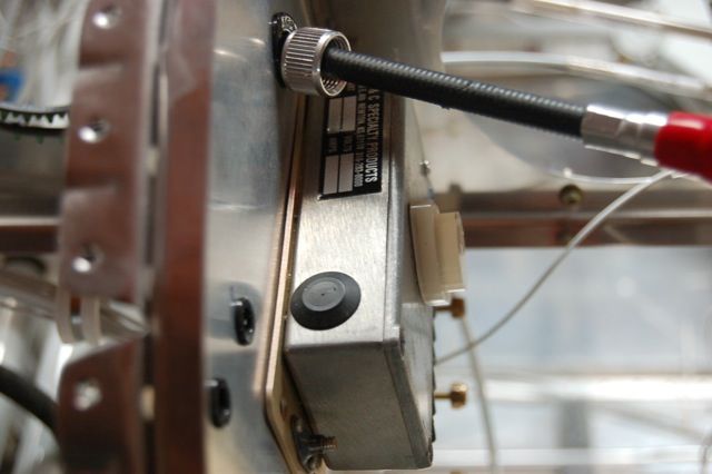

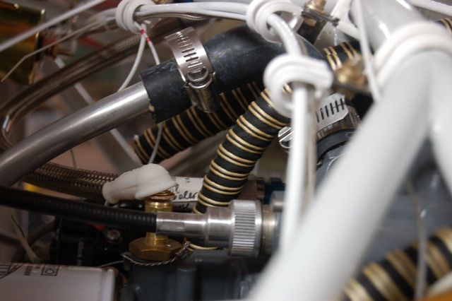

Ну да, тот за 209 долларов. У меня кабель прямо провести никак не получалось и он изгибается буквой S. Не зажимает привод, но изгиб на пределе если по инструкции. Изгибается по всем осям.
