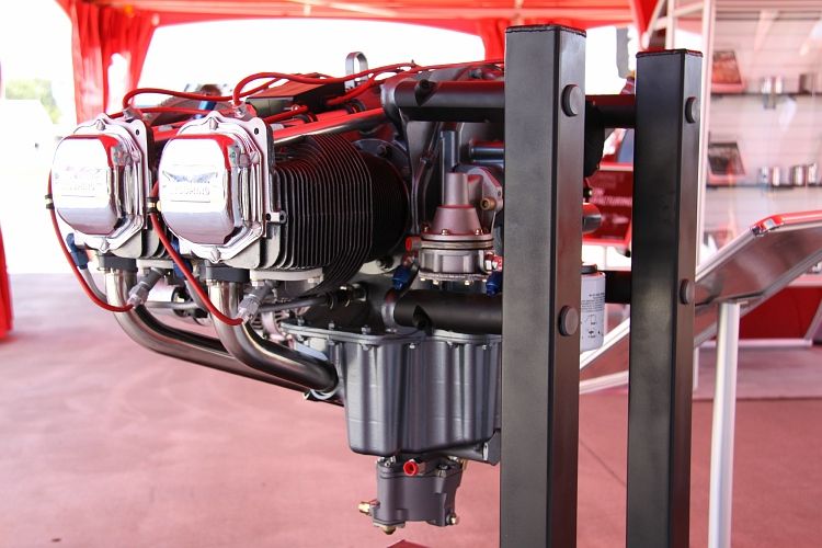

С великим удовольствием посмотрел ролик! Только объясните мне недалекому, почему двигатель, который собирают за пять минут стоит таких денег?
Кроме собирания, детали ещё изготовить надо и перепроверить (отбраковать).
Ну и бренд плюс рынок правят балом.

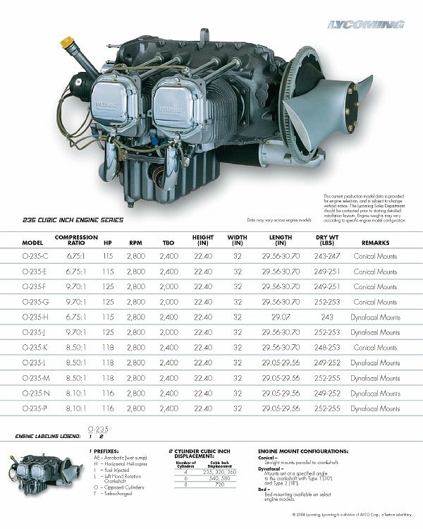

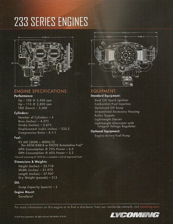

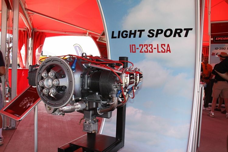

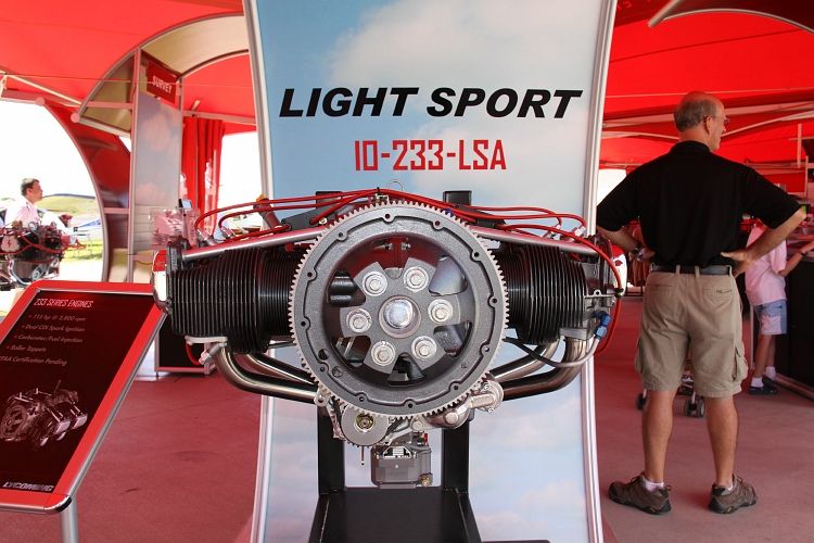

В рубрике мало картинок, если позволите добавлю, может пригодиться.
    85,6 КБ · Просмотры: 249
    88,9 КБ · Просмотры: 243
235
    71,7 КБ · Просмотры: 211
    87,1 КБ · Просмотры: 219
320
    86,7 КБ · Просмотры: 205
    96,8 КБ · Просмотры: 195
