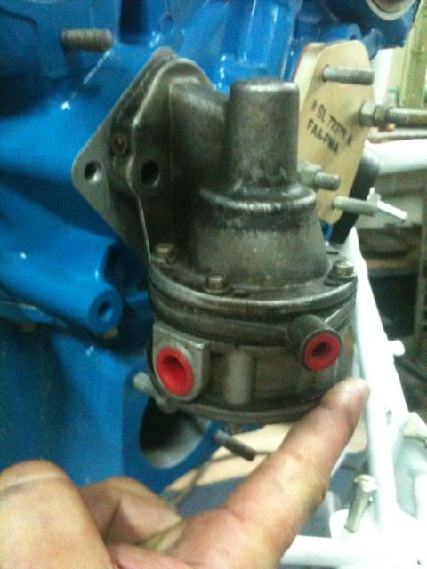

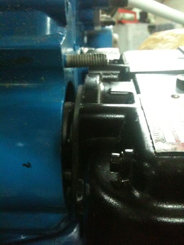

1. Магнето, похоже, вытянули наугад из коробки с негодными запчастями. Во-первых: оно просто не становится - придется изобретать проставку. Во-вторых: одна катушка битая, как оказалось после проверки мегометром.
    55,6 КБ · Просмотры: 218
Топливный насос тоже не оттуда (сорри - фото при загрузке перепутал)

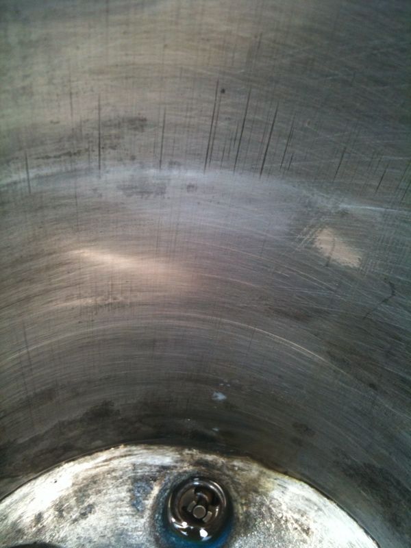

3. Цилиндры таки да, хонинговали, но прямо в цилиндре была обнаружена не удаленная стружка. Свечи все - негодные, как собссно и провода.

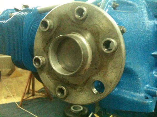

В диске, на который крепится маховик просто отсутствует запресованная гайка. Придется точить самим 🙁

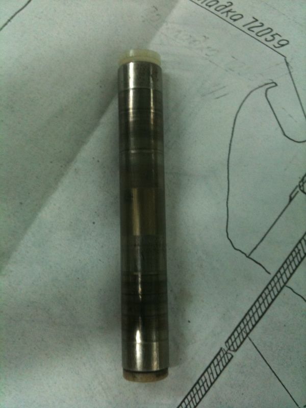

Выработка пальцев коромысла клапанов, похоже никого не интересовала. Равно как и двух миллиметровый зазор на компрессионных и маслосъемных кольцах. Про недостаток штатного крепежа и нагар на клапанах я вообще молчу.

И еще про левые оверхолы. На курсах Лайкоминга Джем Доблер почти 20% времени стращал нас коррозией во всех мыслимых местах. Особенно запомнился рассказ про серию аварий двигателей с ВФШ, у которых нет циркуляции масла в носке коленвала. Рано или поздно коленвал "перегнивал" по носку и пропеллер благополучно улетал вперед, по своим делам, вместе с фланцем винта и маховиком. Вообще сложилось впечатление, что Лайкоминги ржавеют от строгого взгляда. Поэтому уж лучше, наверное, оверхолить в авторитетной мастерской, а если с денежкой напряг - то своими ручками. Мотор-то простой как три копейки (особенно карбюраторный). А запчасти приличного качества купить, думаю, не проблема. Если оверхол будет таким, как у камрада tango - то однозначно ручками, ручками...
Персонально почтенному tango: вот под этой самой пробочкой (точнее, чуть глубже ее) и развивается коррозия носка коленвала. ИМХО: откройте, посмотрите и если все ОК - закройте. Опасное место...
Спасибо, обязательно гляну. Вот только у меня чувство, что деньги заплаченные за т.н. оверхол и двигатель - слиты в унитаз.  😡

Вы не поверите в авто мастерских определенного качества иногда в свое время попадались такие переборщики моторов по технологии керхер ))))))))))))))А здесь по ходу был очень старательный маляр))))))))я вижу хонинговку но Вы же говорите что мотор капиталили так откуда тогда там вертикальные выработки
