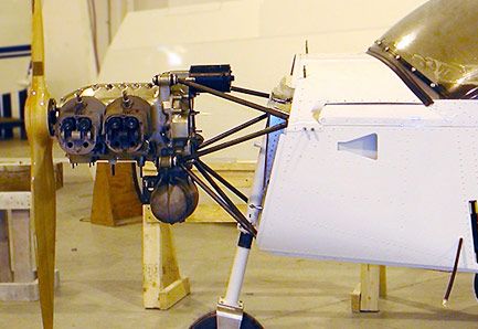

континентал крепится снизу на подушках как на столе не 4х точках положительные небольшие и отрицательные перегрузки еще можно себе позволить а вот вращения особенно на штопорных бочках несут большую нагрузку а вследствии неравномерно закрепленного мотора.... 😱 возможно все :IMHO
Странно, на  zenithair рекомендуют
о-200 на CH-601, который вроде спортивным там называется и крепление не снизу, а по заднему торцу

Такое крепление имеет только Континентал 0-200, остальные Континенталы крепятся на" кровать"

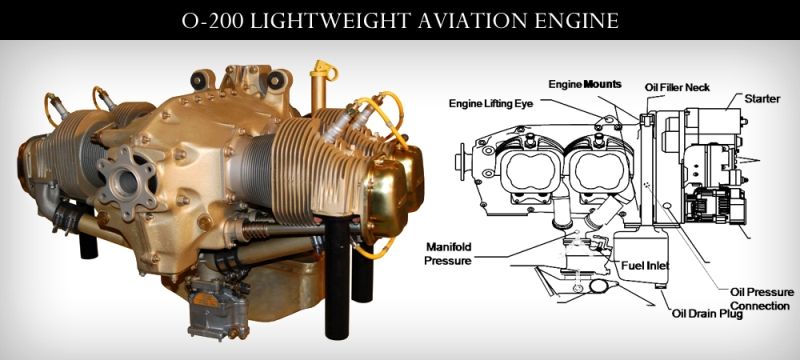

Да, Теледайн  делает несертифицированную  "облегченную" версию О-200, модификация D, для установки на экспериментальные самолеты. Крепление торцевое , почти аналогичное Лайкам. Хороший двигатель.

O-200D полностью сертифицирован по нормам FAR-33 и внесен в тот же сертификат типа, что и предыдущие варианты О-200.
Однако сообщают, что мотор, который ставится на Сессну -162, который также обозначен О-200D, представляет собой еще более глубокую модификацию в направлении снижения веса (он только на несколько кг тяжелее Ротакса 912), поставляется только для этой Сессны и имеет только допуск по стандарту ASTM для S-LSA.

И да и нет. О-200D и О-200Х действительно являются сертифицированными с 19 марта 2010 года. Двигатель, устанавливающийся на 162 принципиально ничем не отличается, цессна просто использует другое навесное оборудование, выводя таким образом мотор из сертифицированных в ASTM-approved

10 октября 2008-го года сертифицировали D ... а 19 марта 2010-го разрешили на него лепить табличку с модной буквой X ...  😀  😛
