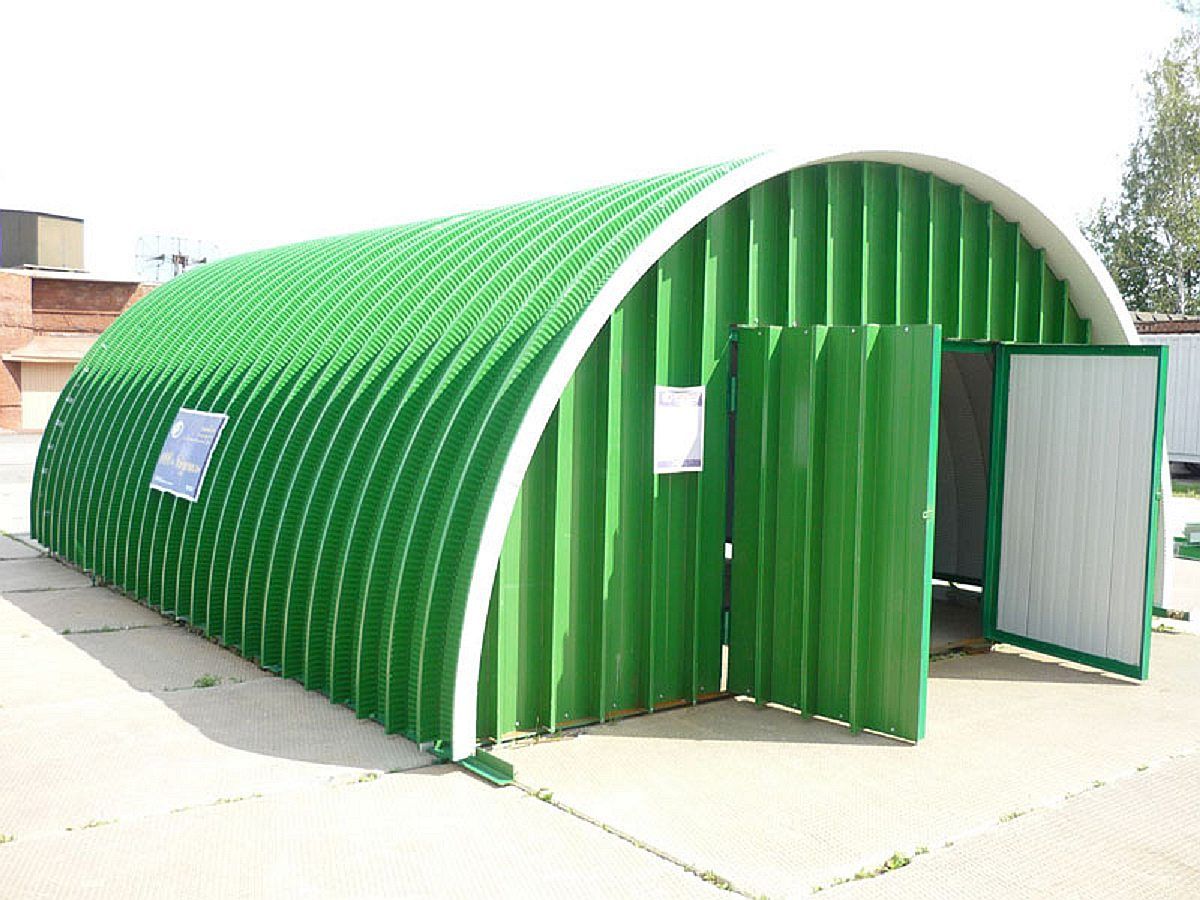

Арабские ангары вряд ли у нас пройдут по снеговой нагрузке - у нас нормативная снеговая нагрузка здесь 320 кг/кв.м.

Мы загоняли в солид американские Т-образные. Я их констукцию до винтика содрал в свое время. Они не выдерживают требований по нагрузкам абсолютно.

Такие бескаркасники я уже девятый год строю. Потому могу сказать, что НЕ ВСЕГДА и НЕ ВЕЗДЕ их строить нужно. Зависит от места строительства и ряда других факторов, которые Ты (наверное) в расчёт не берешь...
А американцы такие ангары ставят как ВРЕМЕННЫЕ сооружения, склады, капониры для техники, жилые казармы для солдат. Их плюс лишь один - БЫСТРО и относительно ДЁШЕВО. Но - НЕНАДОЛГО...
У нас в России этот принцип не всегда становится поводом для того, чтобы начать строительство ТАКИХ ангаров.
