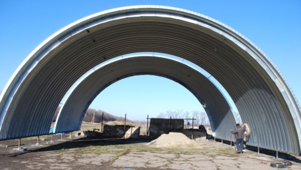

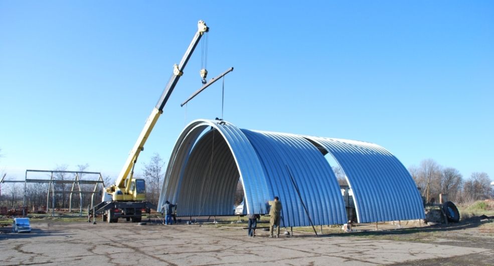

Вот, решил к Новому Году сделать подарок своей технике.
Размер 12х12, материал - оцинковка 0.8мм. Монтаж купола - 1 день.
Jerry-1
Я люблю летать!
Адыгея
Здравствуйте.
В стоимость входят все работы и материалы, кроме покрытия пола.
В законченном виде ангар будет иметь глухую заднюю стенку и
ворота размером 11х3. Зазор между куполом и землёй бетонируется.
