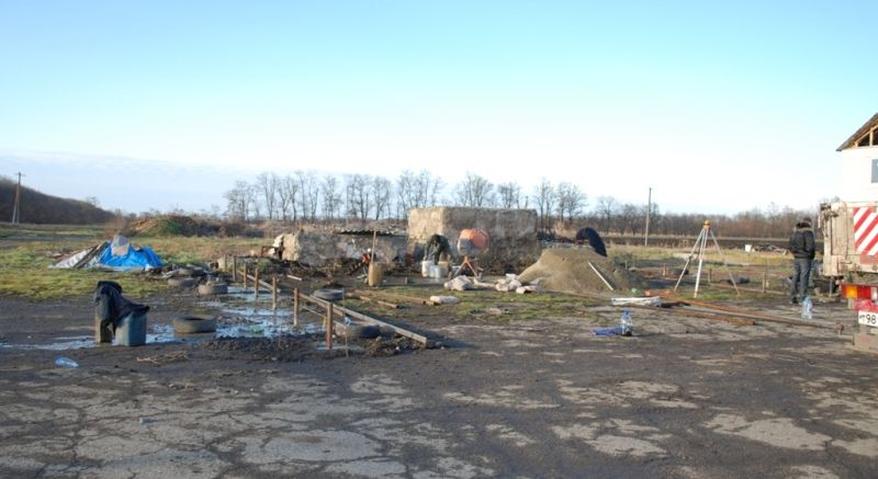

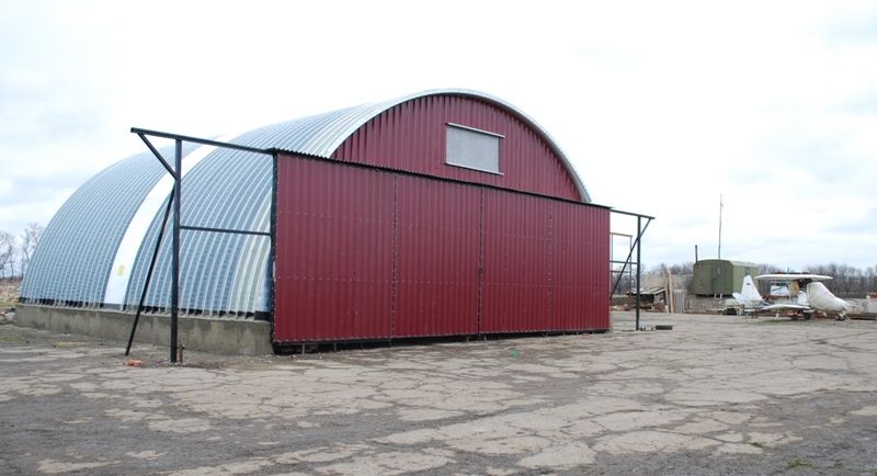

Как обещал, очередной маленький отчёт о ходе строительства ангара. Сегодня закончили бетонные работы, на ближайшую неделю морозов не предвидится. Через пару дней ребята снимут опалубку,обработают фундамент битумным лаком, а пока занимаются оставшимися работами (козырьки, вентиляция и т.п.).
С наступающим Новым Годом!

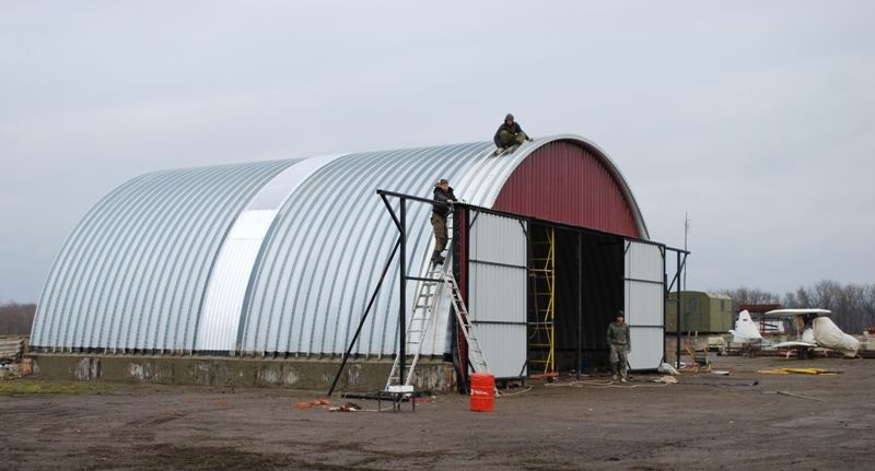

А пандус для выкатывания техники пока ещё не успели сделать (выделено в жёлтом овале под навесными сдвижными воротами)?
Или же будете делать его как отмостку, прямо поверх асфальта вместе с заливкой пола внутри ангара?
FaritGataullin
Я люблю снимать самолеты!

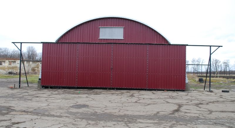

ворота ездят по направляющим внизу? как планируется решать вопрос в наметанием снега и намерзанием льда с последующим заклиниванием ворот? и на фото не видно "пешеходной" калитки. если лопата и ломик внутри, как туда попасть?
Jerry-1
Я люблю летать!
Адыгея
Вопрос с пандусом и полом буду решать в тёплое время года. А "пешеходная" калитка на задней стенке. Думаю что проблем из-за снега и льда не будет, т.к. зимой не летаю.

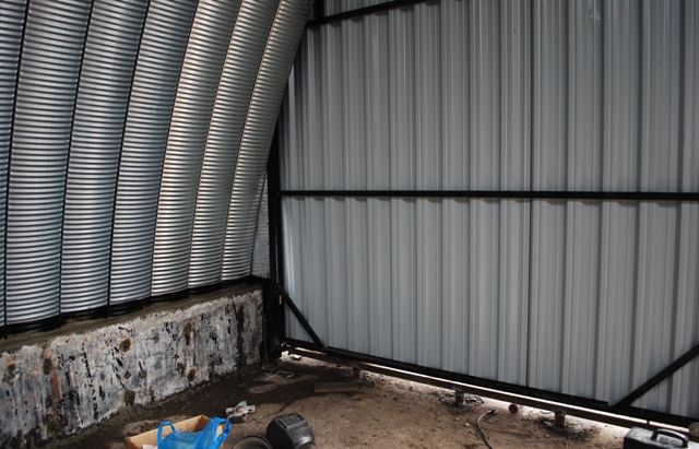

Jerry-1 Очень приличное изделие. Искренне поздравляю с завершением основного строительства.  Хотел бы просить Вас показать несколько фото элементов конструкции ворот.
Есть несколько не понятных для меня моментов ...
За ранее спасибо.
Jerry-1
Я люблю летать!
Адыгея
Геннадий,спасибо за поздравление. Специально элементы ворот не фотографировал, пока есть только этот снимок. Позже сделаю более
подробные фото.
  Внешние секции ворот сдвигаются по роликам, работающим по верхней балке, снизу один опорный ролик и два направляющих подшипника на каждую сторону. Внутренние секции навешиваются на петлях на внешние и распахиваются после сдвигания ворот в крайнее положение.
