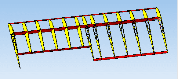

не помещается элерон 1440мм,1340 какраз(где я не прав)?
